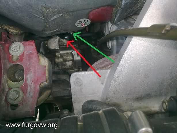

busco16v
Buenas de nuevo, al final ya tengo resuelta la fuga de la dirección asistida. Es de un manguito que va a la bomba y lleva una arandela. Deduzco que cuando cambiaron el motor no la apretaron lo suficiente, y no me extraña. Me explico; es un tornillo de 24, pero es imposible hacer fuerza "bruta" de ninguna de las maneras. Claro, que para algo me saque la carrera de ingeniero  .meparto. Con una llave  de estrella acodada de 25 puesta del revés, por la parte de arriba permite pegarle el ultimo apretón. Después de un año rellenado cada poco, por fin ha dejado de perder. Os paso una foto con la arandela por donde tenía la fuga, marcada en roja, y el tornillo de 24, marcado en verde. Si no sabéis como poner la llave de 25, ya pondré la foto.
