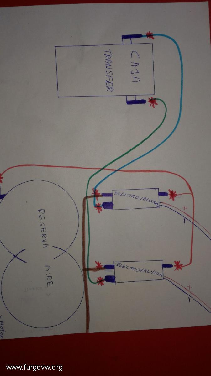

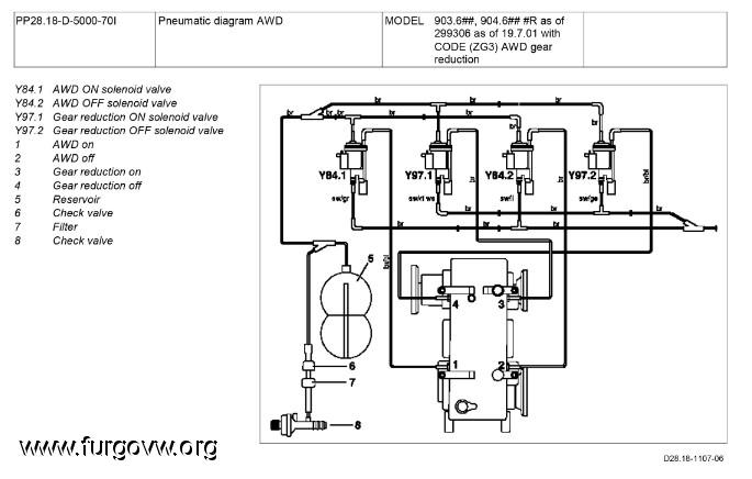

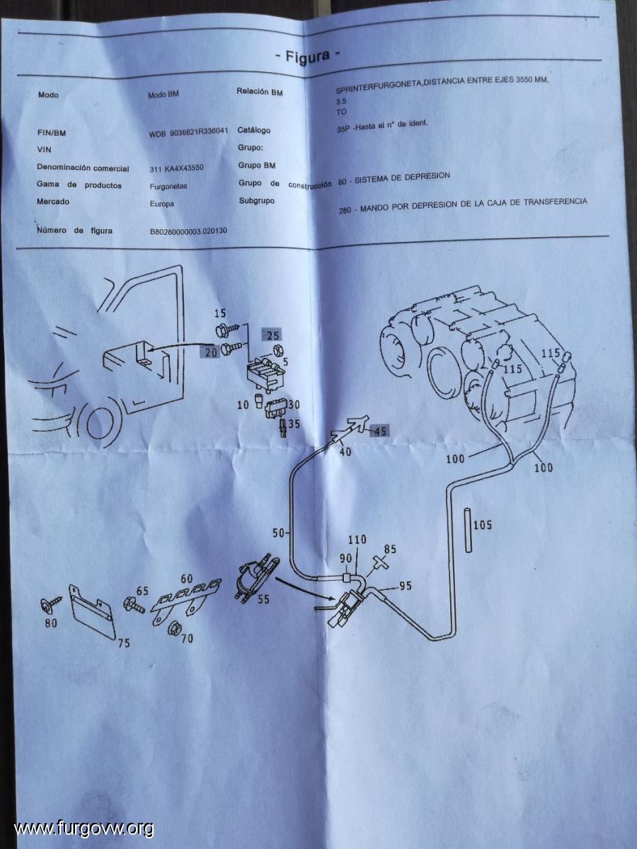

Muy buenas a todos, os lanzó una consulta a los propietarios de Sprinter 4x4, o a alguno que pueda tener esa información, tengo un esquema que me facilito la casa Mercedes, sobre los tubos de vacío y electroválvulas que lleva para accionar el 4x4, pues bien, se ve que al desmontarlos para cambiarlas de sitio, por que me estorban para el depósito de aguas grises, los abre cambiado, y no consigo cuadrar este esquema, ya que tengo dos electroválvulas, y no una como viene ahí, si alguien tuviese ese esquema más completo o me puede pasar de su furgo la forma en que can conectados se lo agradecería, la mia es una 311 cdi 4x4 del 2001, gracias

manolo4x4
Cita de: RastaSinPasta en Mayo 09, 2018, 18:26:23 pm
Muchas gracias compañero, después de investigar y que el amigo Jordi Coll me enviase algunas fotos de la suya, conseguí hacerme un esquema y salió bien, todo funciona a la perfección, lo dejo aquí por si le sirve a alguien también
, la.mia lleva dos electroválvulas solo, ya que es trasera con delantera conectable
