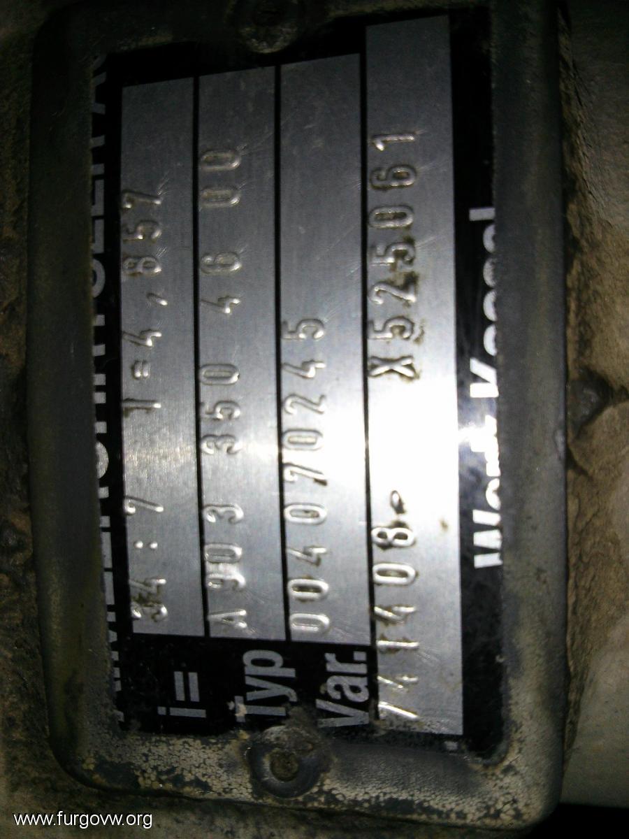

En el propio diferencial hay una chapa como esta:
Esta en concreto es 1:4.857
Debería ser el mismo.
Fotos de un diferencial con bloqueo, yo las he he visto en este foro. Hace tiempo estuvimos comentando no se puede pasar solo el diferencial de un eje a otro, ya que la carcasa del eje tiene cambios para alojar el actuador.
