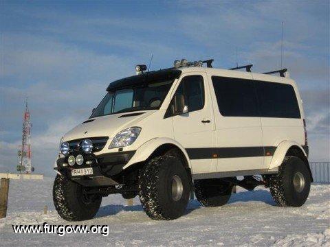

Multivan Beach 4motion
marcus
Seguro que os gusta esta, la preparación parecía algo bastante artesano pero de calidad garmánica.

     Si señor, una artic truck en toda regla. Son acojonantes, eh?  .baba
Mikel_24
Si queréis ver una Sprinter 4x4 preparada... nacional... y que tuvimos oportunidad de ver en la Nacional... pasaros por las fotos de furgos de la KDDA de Aranda. Se trata de la furgo de Crispi. ¡Menudo bicho! Sin llegar a tener los dos ejes rígidos de una Mascott, se le veía un cacharrín muy capaz. Camperización casera, snorquel de Land Rover Defender, elevada (barras de torsión delante y ballestas detrás), ruedas gordas, cabrestante, faros largo alcance gordos, etc.
