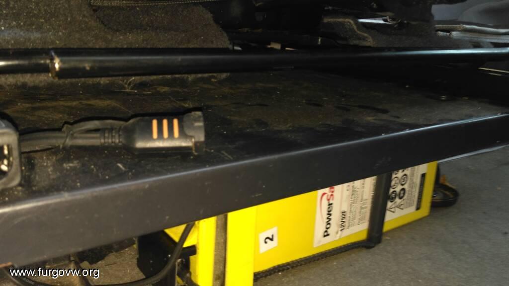

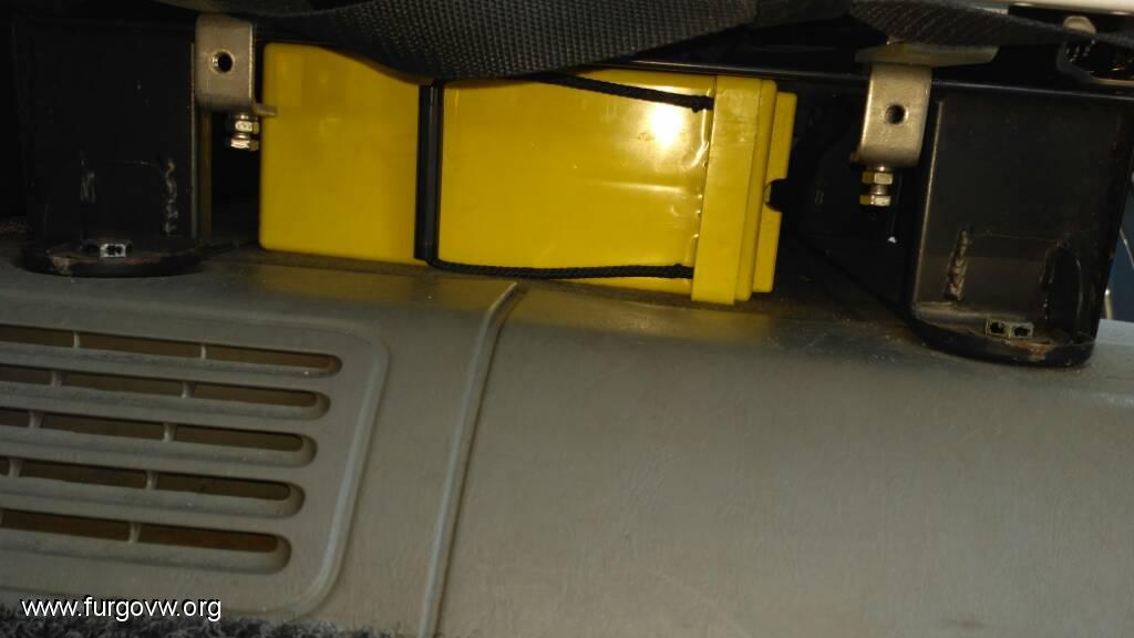

ttakunttakun
Cita de: yotrafic en Enero 04, 2019, 19:50:08 pm
Aquí un par de fotos de cómo queda las baterías que llevo. Si encontráis algo con esas medidas y que no sea el pastizal que por lo visto valen que sepáis que no hay que cortar ni bases ni moquetas y entran perfectamente
https://autosolar.es/baterias-gel-12v/bateria-gel-frontal-115ah-ultracell-12v?gclid=Cj0KCQiA4aXiBRCRARIsAMBZGz-4diISK4u1KaoH_1QsV7lXRg6xfIkZ7u9crLbQImLipazCXuCncOcaAl3zEALw_wcB
He encontrado esa,tiene medio centimetro mas de grosor que el tuyo,el tuyo mide 10,5cm y ese 11cm,crees que entraría?
yotrafic
Cita de: ttakunttakun en Enero 24, 2019, 22:22:43 pm
Joer muy buena pinta esa bateria,me la apunto por si las mías cascan. Pues la diferencia es minima. La batería apoya en la moqueta así que al apretar los tornillos de la base está se hunde en la moqueta quedando ajustada y así no se mueve. Yo creo que entrara y de no entrar calzando la base con unas pletinas finas listo. Si el resto de medidas son iguales la batería perfecta para nuestras fuegos y a un precio comedido. Buen descubrimiento. Si al final la pillas y la pones ya sabes
