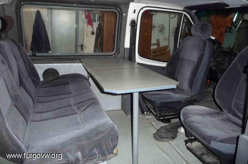

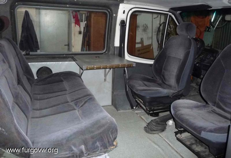

Paso fotillos de la zona estar- comedor montado.
Fijate el detalle del la pata de tubo de PVC de 50, práctico 100%

El tubo de pvc, la verdad que en la nugget no lleva ese tubo. Almenos la mia, porque he visto algunas fotos que si que sale un palo tipo como el tuyo.
