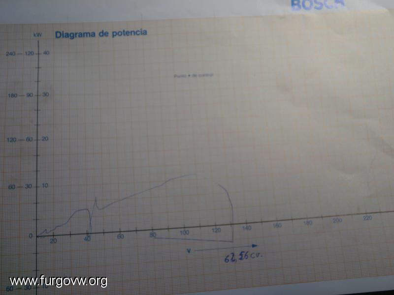

bueno...pues aqui estamos..con las pruebas de un t4 2.4 d antes de su revision el banco de pruevas que hemos conseguido..es un poco...""pobre"" y ni siquiera nos ha dado el par, pero el banco a donde iva ..a cerrado.y el otro estaba en ferrol..asi que ahi va..62 caallitos......18 se han quedado por el camino..
ahora...perdon.. en un par o tres de semanas..cuando este terminada,, volveremos al banco..para ver el resultado...
Xaft
Joe, 62cv... vaya miseria. ahora si que estaremos a la espera de los resultados a la salida del taller.  .palmas
