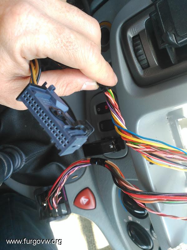

Se puede observar el cable amarillo claro cortado.

Mándame tu email por privado y te lo envío sin problema, que aquí no se subir las fotos, (a ver si un día que saque tiempo me pongo a ello y las subo, así las tenemos tod@s)
Lo de la batería....pues no se como no te haya echo un corto/consumo o algo por el estilo(el cable cortado) y se te haya descargado.

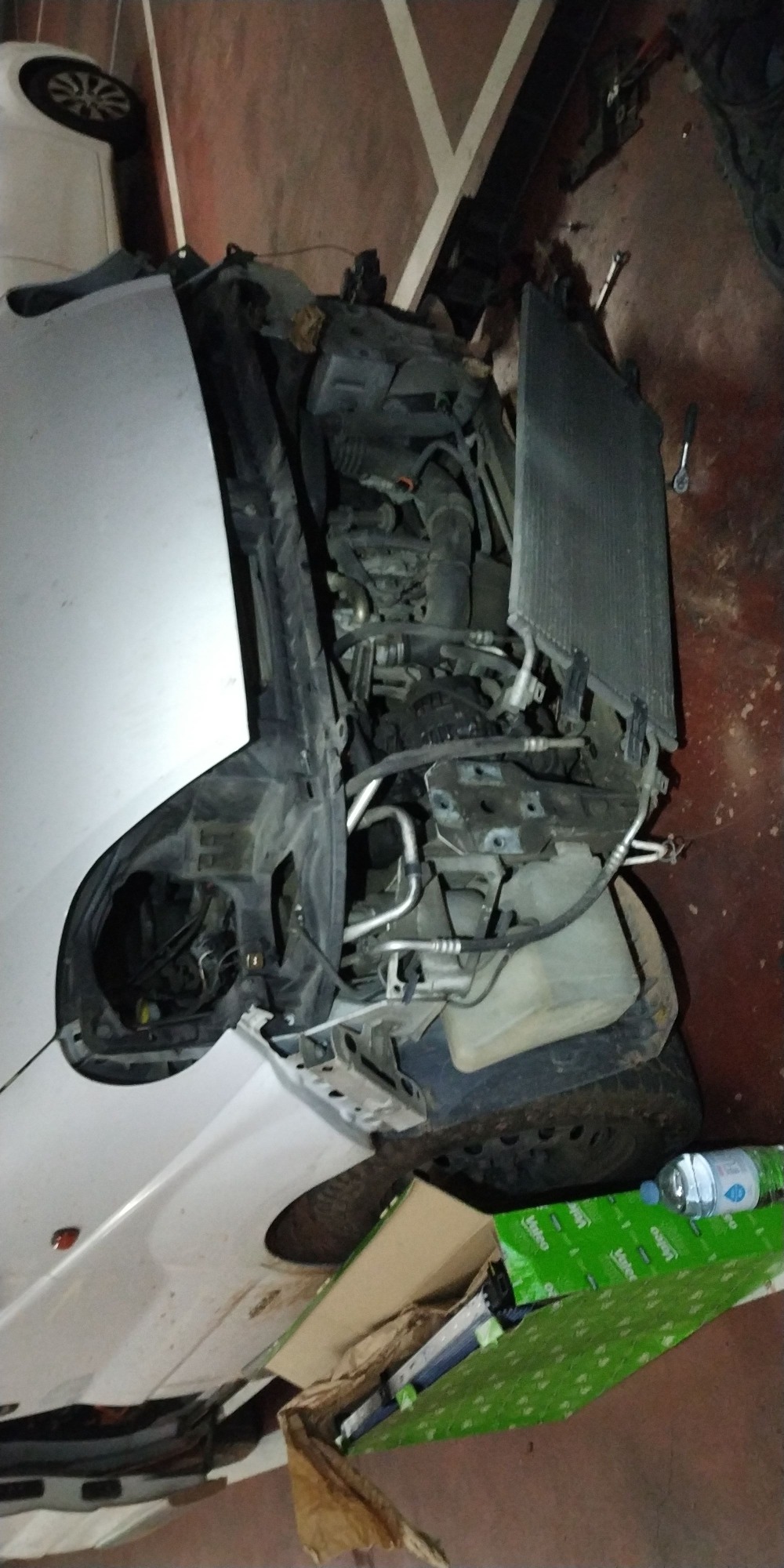

Buenas compañeros yo he desmontado todo el frontal para cambiar el radiador y no he visto ningún sensor en el lado del conductor 🤷  me marca mal y en el retrovisor derecho solo está el agujerito del sensor pero no el sensor, al menos a simple vista, me podéis subir las fotos de dónde está exactamente qué están todas borradas? Es la trafic 2.5 dci 140 del 2006 por si da más pistas

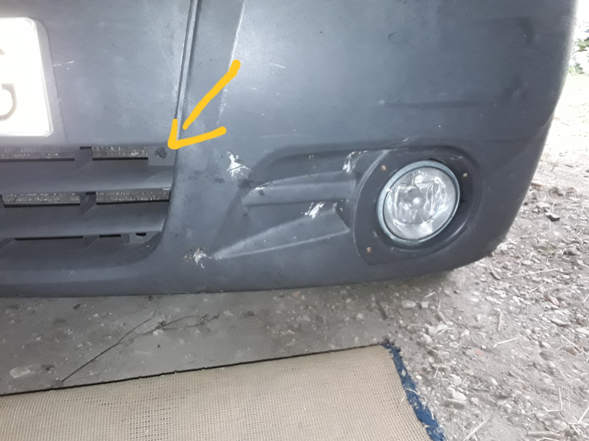

Yo en la mia si no me equivoco va en la parrilla delantera del coche en la parte inferior
edupes
Cita de: karpintxiki en Septiembre 27, 2020, 23:37:43 pmYo en la mia si no me equivoco va en la parrilla delantera del coche en la parte inferior
parrilla le llamas a donde esta  el logo de renault verdad? deberia haberlo quitado al desmontar lo de la foto? porque no vi ni rompi nada
karpintxiki
Cita de: edupes en Septiembre 28, 2020, 16:00:14 pmparrilla le llamas a donde esta  el logo de renault verdad? deberia haberlo quitado al desmontar lo de la foto? porque no vi ni rompi nada
Si no me equivoco creo que es lo que señalo en esta imagen
