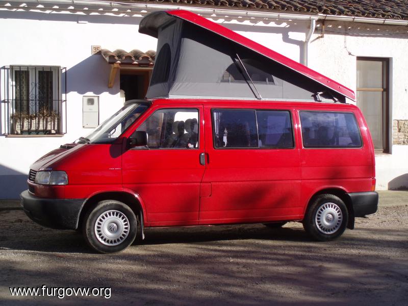

Después de aprovecharme de todo lo que he podido del foro aquí os presento el resultado:
Es una T4multivan del 98 102cv con techo elevable acabado de montar y con un pequeño mueble fregadero-cocina. Tambien lleva calefaccion y las cosillas de serie de la multivan (luz, mesa plegable y asiento cama).
Ya estoy pensando en montar algunas cosillas (la nevera, cajones, aislantes para ls ventanas...) pero de momento mi principal preocupación es la segunda bateria porque creo que no lleva (yo no la veo por ningun sitio) y creo que es necesaria.
En cuanto le haga alguna cosilla la cuelgo.
t4multi

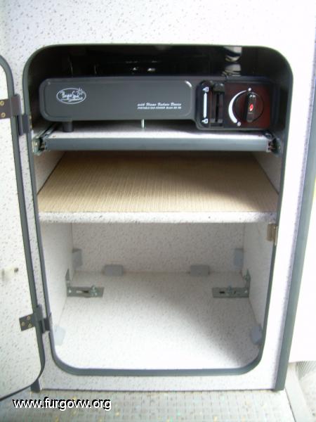

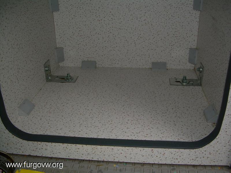

Buenas, aquí te dejo unas fotos del mueble.
Aquí ves los anclajes. Va atornilado donde se encaja el asiento que va del reves.
La cocina va con unas guia para poderla sacar y anclada con dos palometas para poderla desmontar fácilmente.
Detras del mueble va el deposito de aguas limpias (de 13 litros) y en el lateral el de aguas sucias (13 litros).
Debajo de la cocina hay una balda fija.
Espero que te sirva, si necesitas algo mas ya diras.

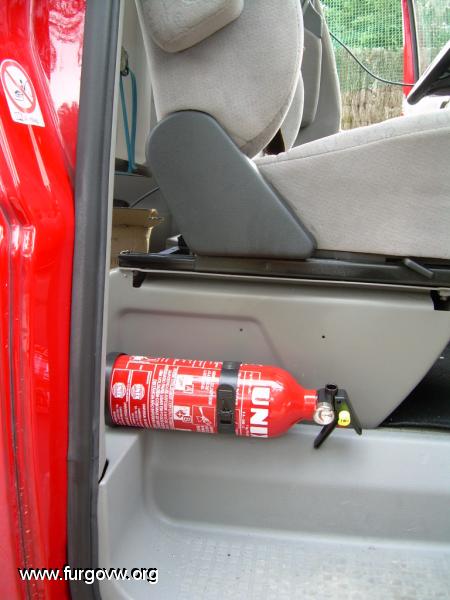

Este finde he estado liado haciendo algunos bricos: segunda bateria, preparando cables para alguna luz mas, modificando instalacion de 220v. De momento lo único acabado és el extintor
Creo que llevando cocina en la furgo es importante llevarlo. Lo he puesto con dos remache a la base del asiento del copiloto.

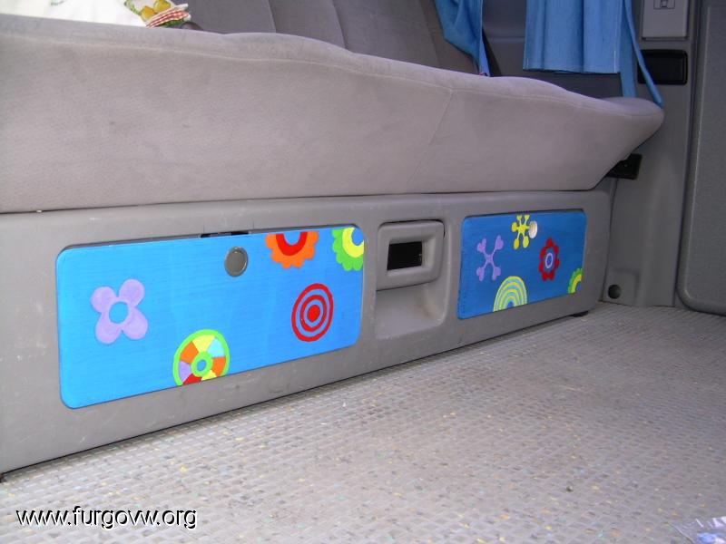

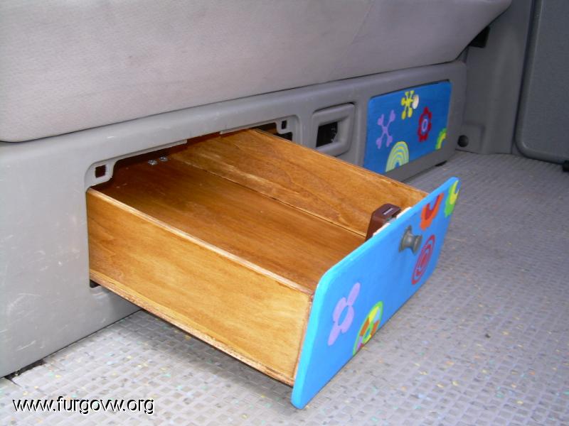

Os presento los primeros bricos de la furgo:

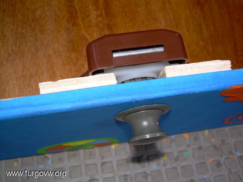

Para empezar los cajones de debajo del asiento, evidentemente copiados de guevariana y javicrhon. He seguido al pie de la letra su brico (  ) menos en el tema del  cierre ya que le he puesto unos de armario de caravana de los que se aprieta y sale el tirador para fuera.

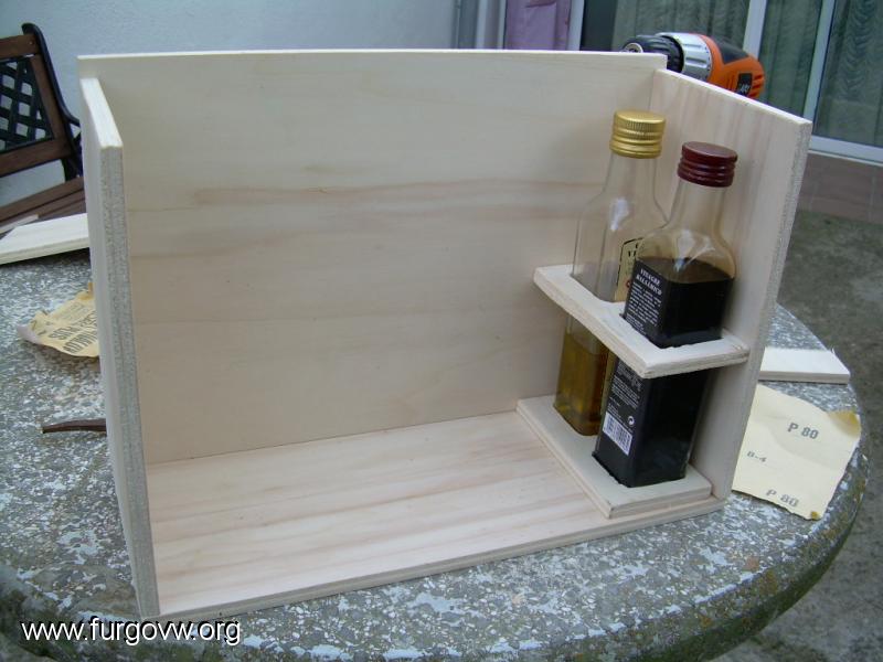

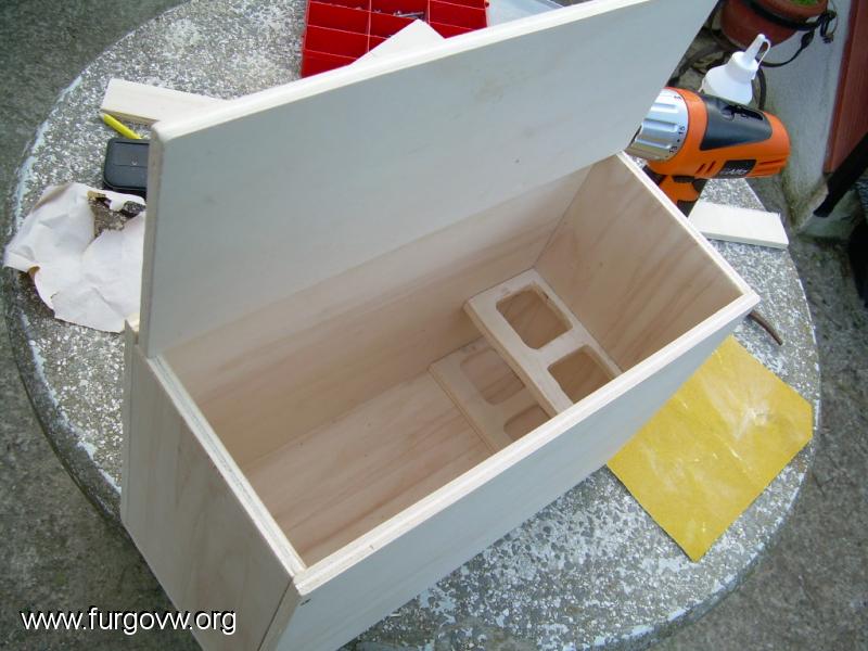

Ya que estaba liado con la sierra he empezado un pequeño armario para colgar del mueble cocina que ya tenia en la furgo. De momento os pongo unas fotos a medio terminar.
Uno de los motivos de hacer esta añadido era el tema del aceite y el vinagre en la furgo. Siempre da miedo que se vuelque la botella. Como teniamos unas botellas pequeñas de cristal de 250cl, he hecho unos encaes a medida dentro del armario para llevarlas sin que se tumben y sin que hagan ruido. (la idea tampoco es mia, copiada de un forero del que no recuerdo el nombre que lo lleva en una T3).
En cuanto este terminado os cuelgo el resultado.

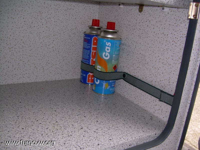

Gomas para sujetar objetos varios dentro del mueble cocina. És sumamente sencillo, se coje una goma de unos dos centímetros de ancho (yo he aprovechado unas gomas de una maleta) y se atornilla  (Tornillo de madera y arandela ancha) al mueble en varios puntos de manera que quede sitio para meter cosas.
Yo las he puesto en los dos laterales del armario. En la foto veis como queda con las cargas de gas de la cocina.
Creo que es fácil, barato y muy práctico.

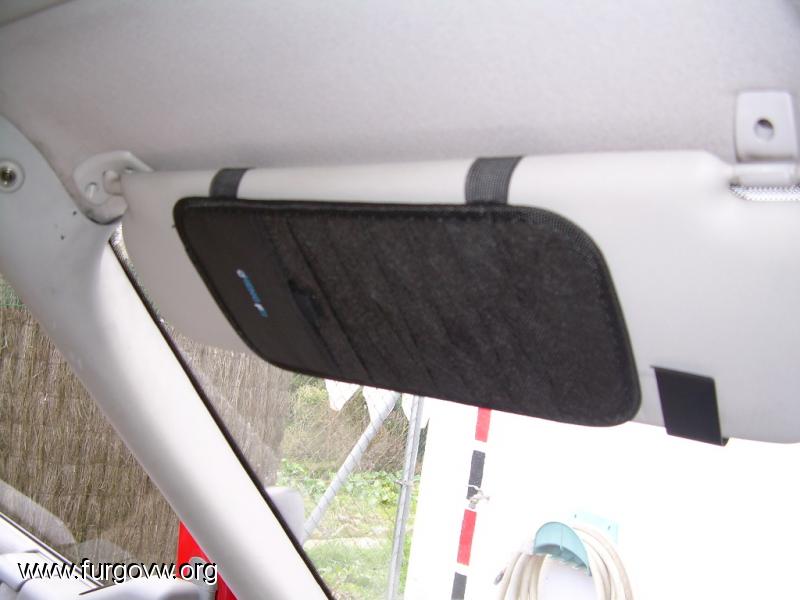

Nuevo apaño a la maduixeta:
Portacds en el parasol. La verdad es que se hecha n falta ni que sea un sitio para dejar la visa o el tiquet de la autopista. Así que visita a la tienda de los chinos y por 80 céntimos os presento el portacds. No será muy bueno pero de momentop ya me vale.
