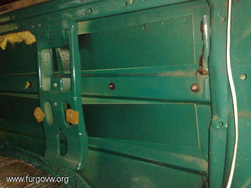

Febrero 18, 2010, 02:33:58 am #22 Ultima modificación: Febrero 18, 2010, 02:36:01 am por manson
AVISO!!!!!!
Para los q habéis tenido el problema de la tuerca...
Tened en cuenta q la guía se sujeta sobre mas tornillos,
estos tienen las tuercas dentro de la furgo, detrás del panelado interior...
Yo no he tenido problemas con la guía, ni la puerta,
mi furgo acaba de cumplir 9 años...
y al desmontar el panel para aislar, revise las tuercas...
pues cada una dio mas de 4 vueltas de carraca  .panico
no me imagino como las tendreis, a los q se os callo la de fuera... .malabares
