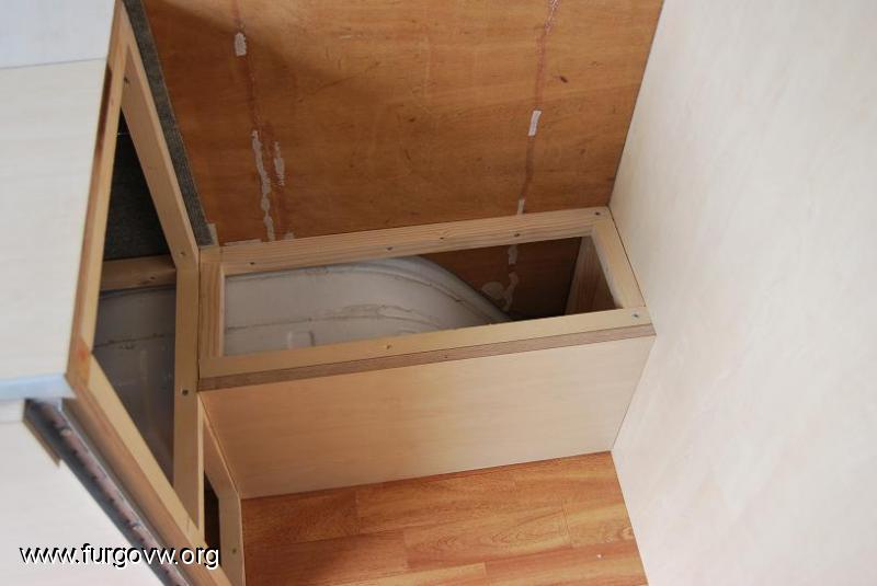

Y otro tema, creo que al principio del hilo decías que el cableado lo pasabas por delante de la pared, o sea, dentro del habitáculo. Para pasar cables de atrás a adelante, como hiciste en la zona del baño?
En la zona del baño esta el paso de rueda que tuve que forrar con madera y me hace las veces de asiento.
Los cables los pase por ahi, antes de tapar el asiento.
