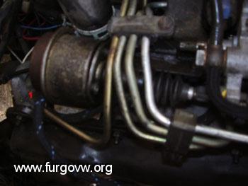

bluevan
buena pregunta, no se pero tira aceite. algo de  sobre presión para eliminar aire
Multivans
Eso es la valvula de sobrepresion del turbo, y creo, q utilzando la presion producida por el turbo abre en la injectora otra valvula, para q pase mas gasoil y asi el motor se revoluciona y corre mas....
Ese manguito entonces debe ir uno a esa valvula y el otro al turbo. Y si tira aceite por ahi el turbo es posible q este un poco jodio!! Pero contrastar bien la informacion q yo se menos q ese mecanico q no sabe q es eso.....
gabifly
hoa,, a ver..es  el actuador del corrector de humos, si hecha aceite..la membrana que esta adentro esta picada...ese actuador libera la cremallera de la bomba, su funcion es evitar que cuando aceleras a fondo,,mientras el turbo no sopla a 0.2  no habra la cremallera del todo, y no salga una bocanada de humo...

necora10
 .nono eso es la válvula de descarga del turbo .
vallamos por puntos el turbo actúa por los gases del escape ok
cuanto mas actúa mas gases y sino tuviera esa válvula de descarga el turbo mas sopla mas potencia llegaría el punto de puffffff motor y para que no pase esta esa válvula .
ustedes avíes oído eso de lleva el turbo soplado ,pues que an regulado para que descargue mas tarde consiguiendo mas par motor pero ojo que podéis petar motor

gabifly
Cita de: necora10 en Febrero 10, 2010, 01:37:11 am
pues puede que tenga razon...ahora que me he vuelto a fijar....es muy probable..pero es de un garret...por que los kkk son diferentes...osea que esa furgo o ya no tiene el 1.6 o le han cambiado el turbo....
kanallaras
Cita de: gabifly en Febrero 10, 2010, 06:51:02 am
..un garret? ya me he perdio ...mi furgo lleva un KKK es 1.6td y eso de la foto esta encima del bloke de motor, encima de los injectores, al lado de los manguitos ke van de injector a injector, es como una jeringa con un tubito en espiral alrededor ke acaba komo en un gatillo ke abre y cierra algo en el bloke de motor, yo perdia gasoil x ahi y le cambiamos una junta torica ke lleva ahi y listo, pero sigo sin saber para ke sirve, es mas me sale de esa pieza un tubito de plastico negro ke va aninguna parte... :roll:

gabifly
mejor que le saques una foto mas grande,,y asi lo aseguramos..

bluevan
Cita de: gabifly en Febrero 10, 2010, 11:33:51 am
Cita de: kanallaras en Febrero 10, 2010, 11:02:39 am
soy bluevan  perdona kanallaras voy a poner una foto creo que es esto:
