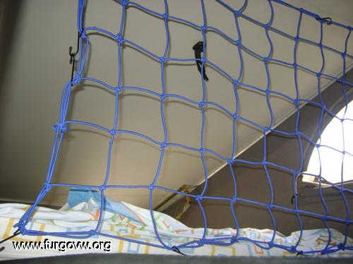

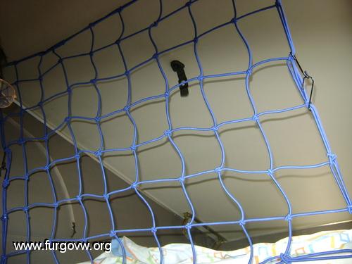

Esta es la chapucilla que puse a la cama de arriba para que la peque no se nos viniera abajo por las noches, porque no hay quien la convenza de dormir en la cama de abajo. Es una red para perros (menos mal que no lee el foro todavia  ;) ), anclada al techo y el tablero de la cama de arriba, pero se ve mejor con unas fotillos:

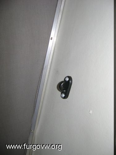

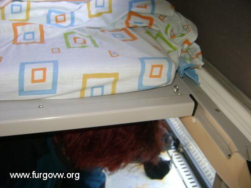

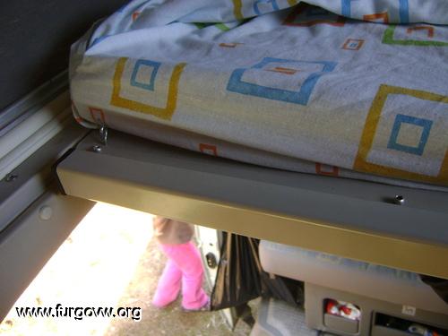

Los anclajes al tablero de la cama superior son 4 simples argollas atornilladas:

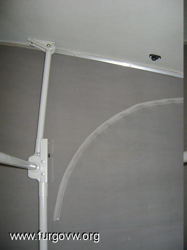

Los dos anclajes al techo provienen de una red de roulot para literas, pero se pueden hacer con muchos otros anclajes. Lo unico es que los tornillos no atraviesen el techo, logicamente, es decir, que penetren unos 5mm. No me entraron en cualquier sitio (tuve que hacer mas de un agujero con el taladro y una broca muy fina, para madera, con un miedo horrible a atravesarlo):

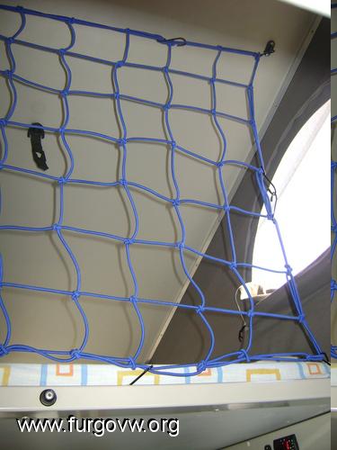

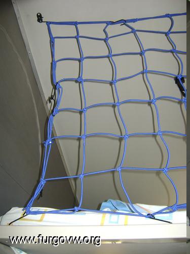

La red ya montada (los agujeros no dan para que se cuele una cria de 3 años, que tenia la nuestra cuando se penso esto):
Puede verse que queda un hueco importante entre la red y las paredes laterales de lona, quizas muy grande para un crio mas pequeño. Ademas, tuve que dejar mas ganchos de los que hubiera gustado simplemente para que ganara tension, aunque pegue con superglu los remates teminales de goma que llevan y asi evitas que se los puedan clavar con facilidad.
Nuestra cria es brutiña ella y no ha conseguido romperla ni caerse, a pesar de repetidos intentos.

Gracias por la idea, le estamos dando vueltas a algo similar porque la red de westfalia vale una pasta.

Eso si que es un resultado pofesional! Ni los de westfalia lo superan. Cuando la nueva peque de la familia tenga que ir a dormir arriba, lo mismo te copio el brico, ya puestos a hacerle agujeros a la base del colchon de arriba.
