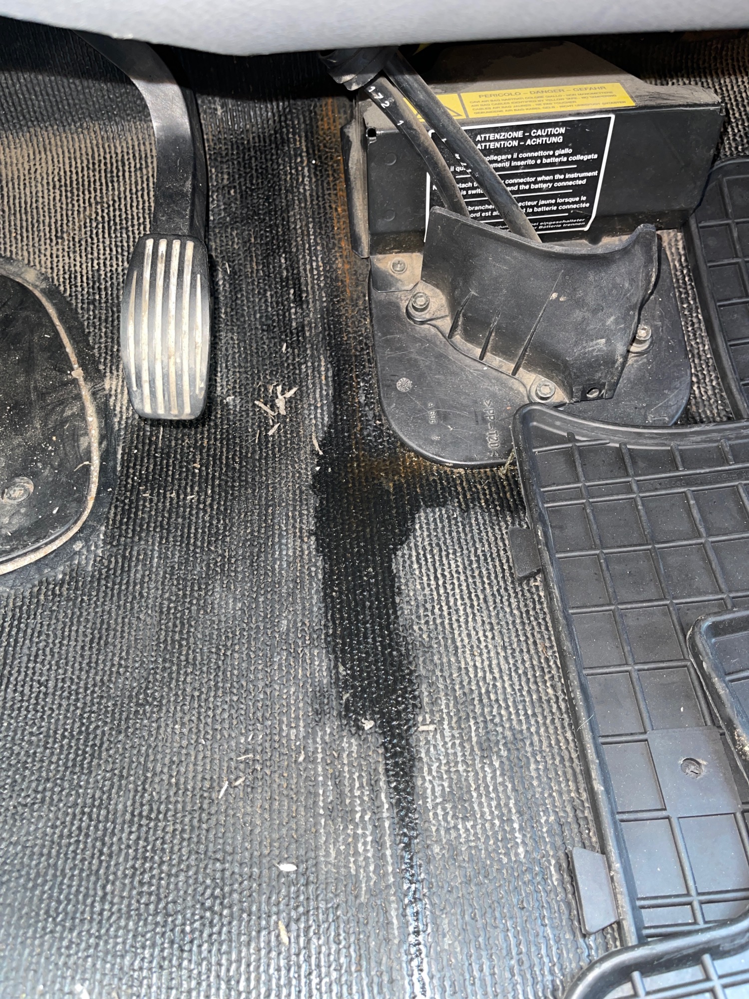

Buenos días.
Quitar las alfombrillas de la cabina por si te perdiera líquido refrigerante por el radiador de la calefacción.
A mi me perdía por ahí y limpiando la furgoneta fue cuando me di cuenta de que el líquido verde estaba en los pies de la cabina.

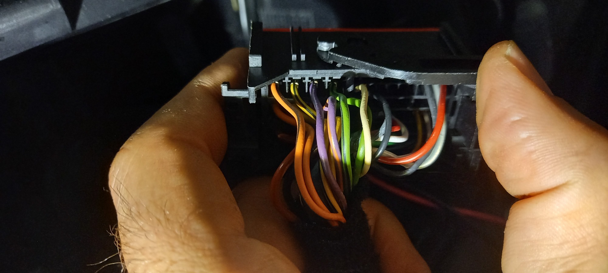

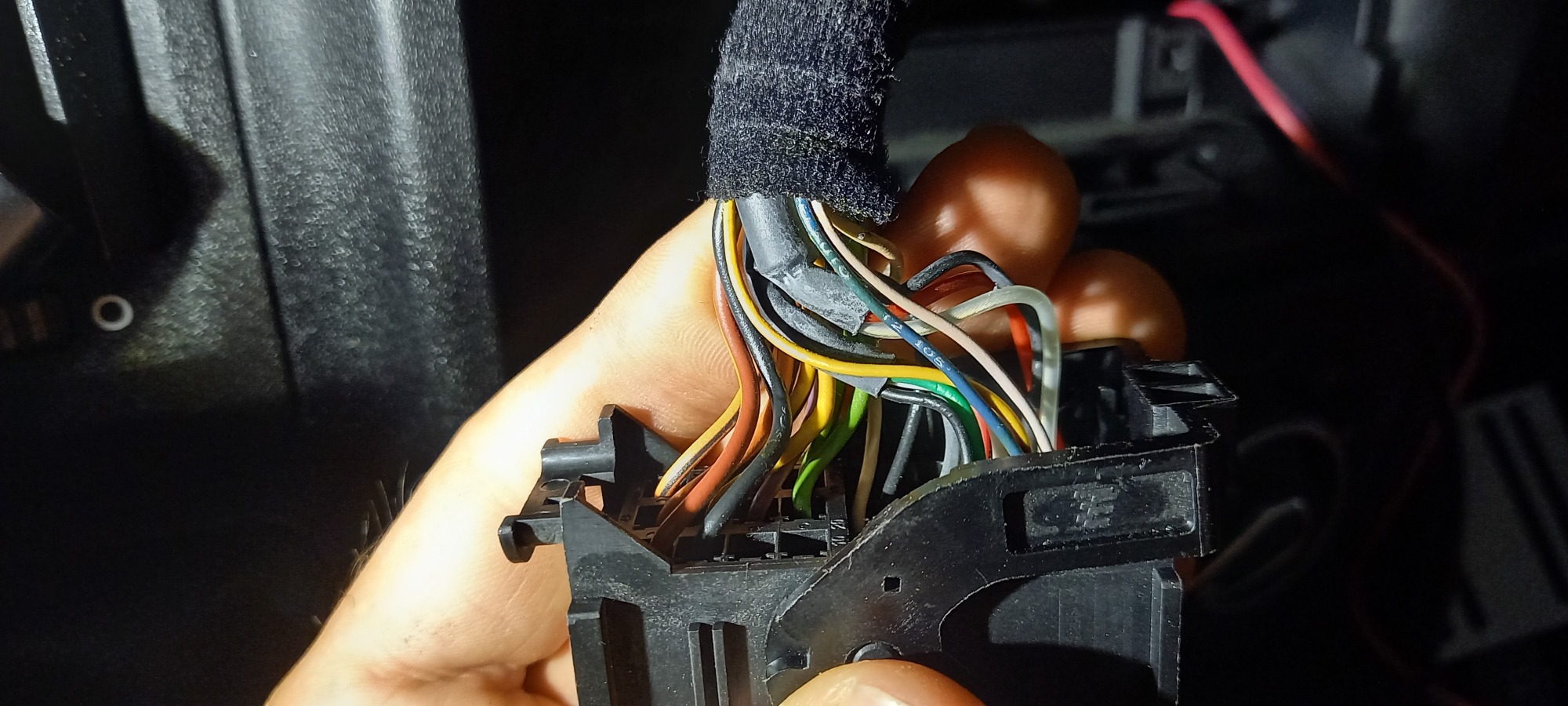

Buenas grupo!
Estoy instalando una radio china en mi Jumper del 2015 y lo tengo todo casi controlado.
El unico problema es que cuando quito el contacto no se apaga (tampoco se apaga del todo con el boton de apagado de la radio)
Creo que es porque el "cable rojo" (la alimentacion) tendria que ir a la alimentacion de la llave... o algo asi...
¿alguien sabe cual es?
Y ya de paso... alguien sabe que colores son los "Key1" y "key2" que harian que funcionaran los mandos del volante?
A ver si alguien yabha hecho esta instalacion y arroja un poco de luz.
Millones de gracias

Cita de: dirk_balma en Marzo 16, 2022, 21:54:16 pmBuenas grupo!
Millones de gracias
Yo le tuve que poner una llave de corte, porque no lo quise conectar al encendido y sin la llave de corte aunque esté apagado te come la bateria.
dirk_balma
La opcion de un interruptor suempre esta ahi... pero me gustaria que se apagara con la llave de contacto.
¿A nadie le ha pasado? ¿Nadie sabe hacerlo?
