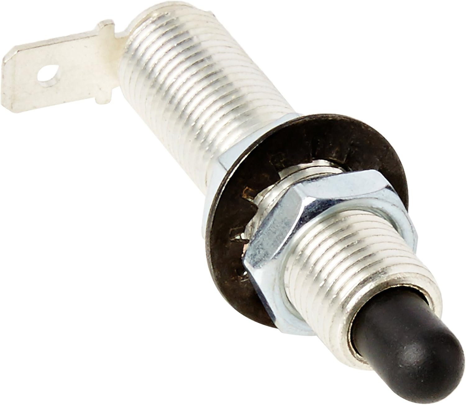

Ya he localizado ese tipo pulsador de la marca FAE (española) www.fae.es FAE 67260
Lo veo ideal para sitios en los que puedes meter mano por todos los lados pero para las puertas no vale.
¿Cual usáis para las puertas?
abasel
Cita de: JmGarciaM en Marzo 08, 2021, 00:08:17 amYa he localizado ese tipo pulsador de la marca FAE (española) www.fae.es FAE 67260
yo tengo ese mismo en las puertas

Cita de: JmGarciaM en Marzo 08, 2021, 00:08:17 am¿Cual usáis para las puertas?
La toma del sensor de apertura de puertas del cuadro desde la centralita. La del capó no creí necesario ponérsela.
JmGarciaM
Marzo 08, 2021, 08:49:36 am #14118 Ultima modificación: Marzo 08, 2021, 08:52:23 am por JmGarciaM
Cita de: Paco de Alcaudete en Marzo 08, 2021, 08:18:42 amLa toma del sensor de apertura de puertas del cuadro desde la centralita. La del capó no creí necesario ponérsela.
¿Donde esta ese sensor? ¿cuadro, centralita? no entiendo.
Cita de: abasel en Marzo 08, 2021, 07:44:10 amyo tengo ese mismo en las puertas
Podrías poner unas fotos.
Paco de Alcaudete
Cita de: JmGarciaM en Marzo 08, 2021, 08:49:36 am¿Donde esta ese sensor? ¿cuadro, centralita? no entiendo.
Es complicado hacer fotos porque los cables van por debajo de la centralita y está todo tapado, pero lo que se hace es conectar la alarma al sensor de apertura de puertas de forma que cuando alguna se abre y la alarma está armada se activa. Aparte lleva también un par de sensores volumétricos por si rompieran algún cristal.

JmGarciaM
Yo tengo una "centralita de carrocero" con un conector de 15 vías, ¿pueden ser los pines 4 y 5 (o 6)?:
Paco de Alcaudete
Cita de: JmGarciaM en Marzo 08, 2021, 13:00:28 pmYo tengo una "centralita de carrocero" con un conector de 15 vías, ¿pueden ser los pines 4 y 5 (o 6)?:
Esa es diferente a la que yo tengo pero diría que es el pin 6. Haz una prueba con un polímetro a ver si da señal cuando abres una puerta.

¿Y como has "metido" mano por detrás?  .loco2
CIMA
Cita de: JmGarciaM en Marzo 08, 2021, 17:49:31 pm¿Y como has "metido" mano por detrás?  .loco2
El pilar viene hueco por dentro, supongo que habrá quitado el guarnecido y aprovechado para acceder por alguna de las aberturas que tiene por la parte interior.

Ah... claro... por esos están tan abajo, puede que sea eso. Investigare "por detrás" a ver.
Solo me queda saber cuantos mm sobresale el pitorro ese para no fastidiar nada en el primer cierre de puertas  .loco2
¿Y en las puertas traseras como/donde poner esos interruptores?
abasel
si por el hueco donde tu lleves la centralita de carrocero
en la puerta trasera derecha en el pilar al lado del piloto, también tienes hueco para meter la mano
como ves las arandelas tendrás que pintarlas, yo no lo hago porque hacen juego con la porquería que lleva, la verdad es que la tengo abandonada desde agosto pasado
JmGarciaM
Cita de: abasel en Marzo 08, 2021, 20:40:54 pmsi por el hueco donde tu lleves la centralita de carrocero
Claro... por ahí era. Gracias.
Entiendo que en la puerta del piloto es por el mismo sitio.
Claro... que idea mas buena, y yo como loco buscando un sitio en la parte donde se juntan las dos puertas y no veía forma.
Pondré arandelas planas, grower y dentadas de acero inoxidable.
