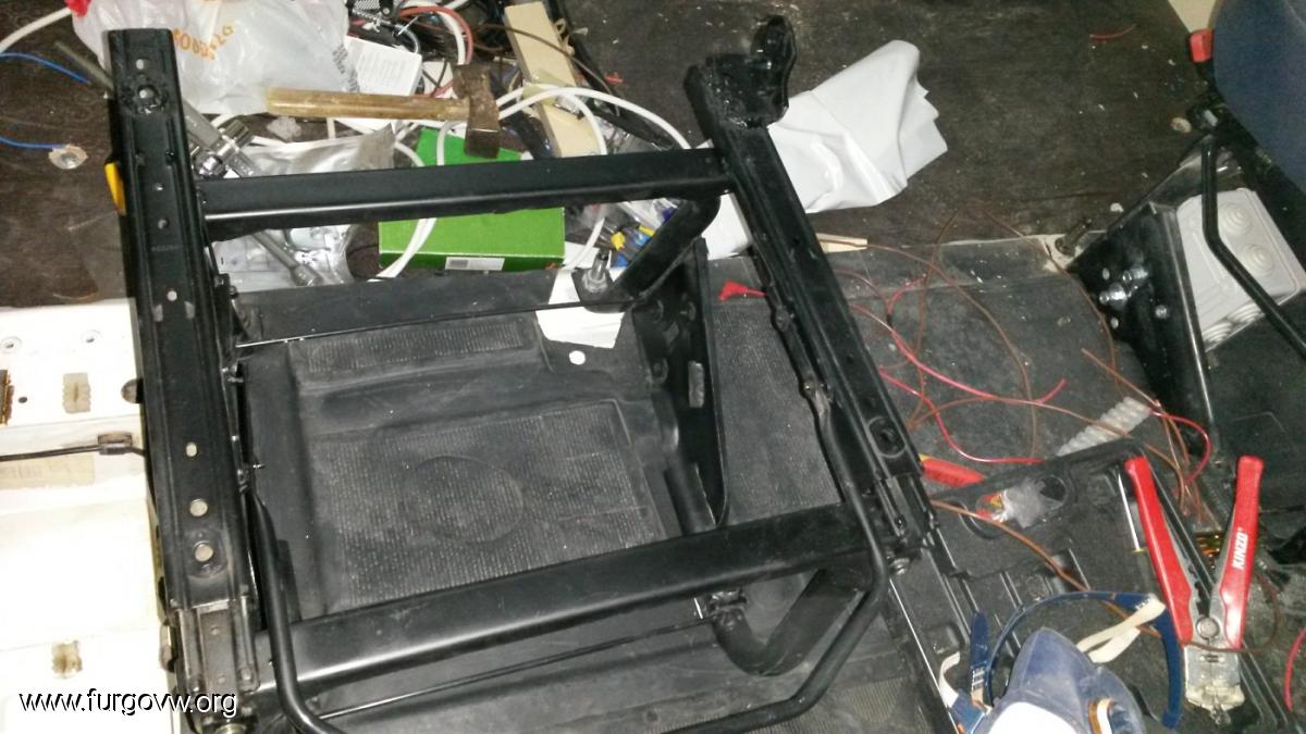

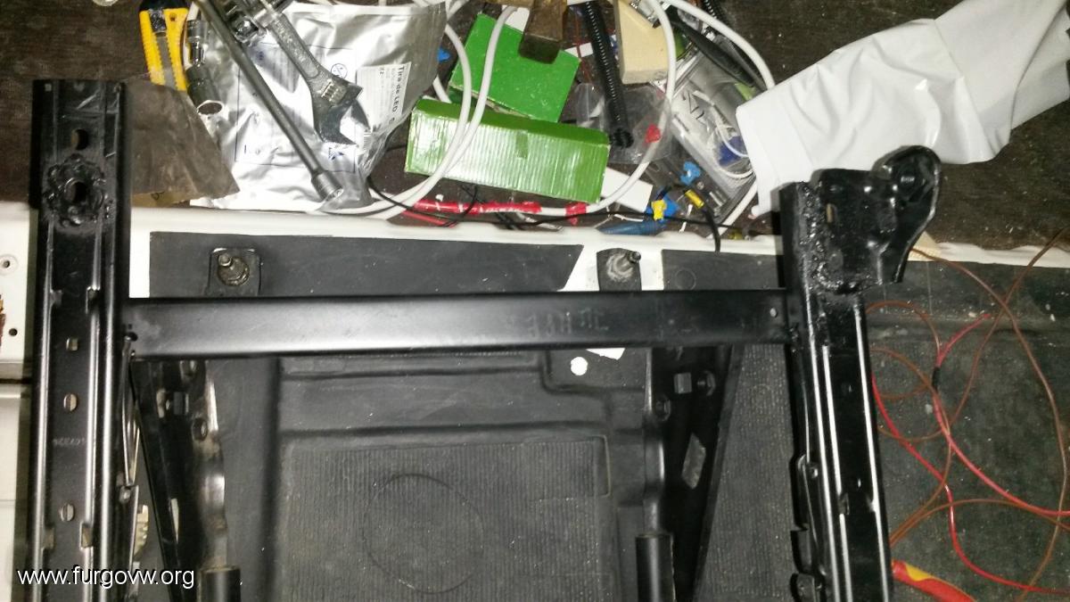

Dejo unas fotos de como quedan las guias para montar el asiento del piloto en el copiloto para la boxer 244.

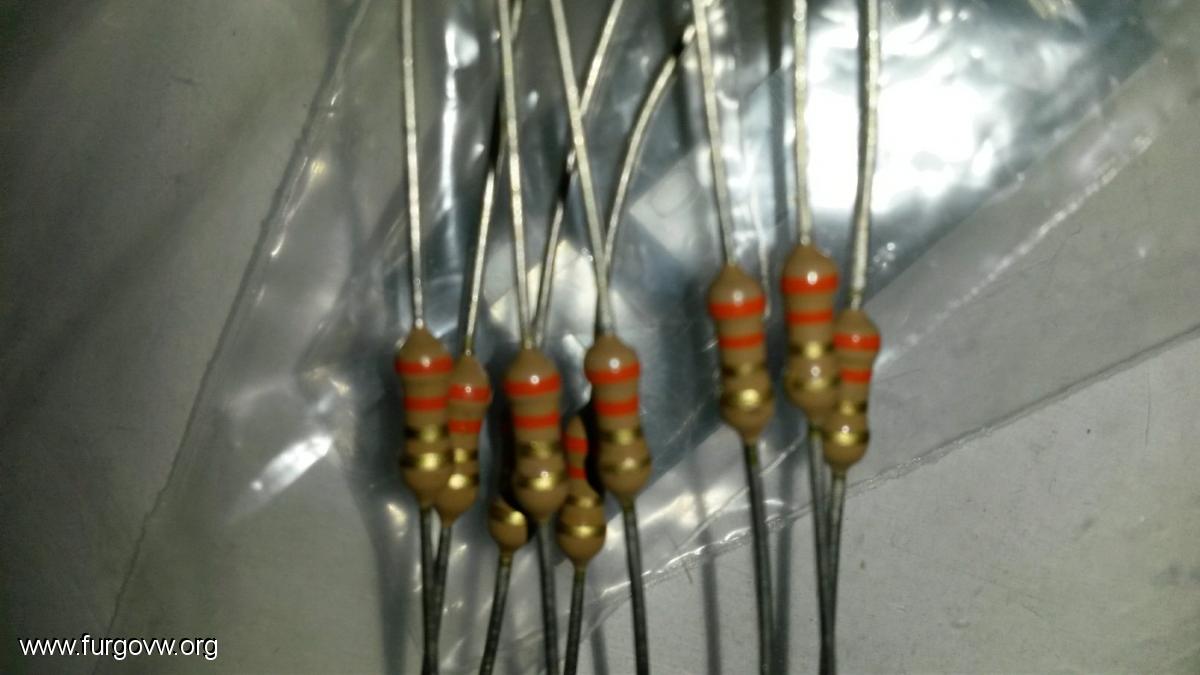

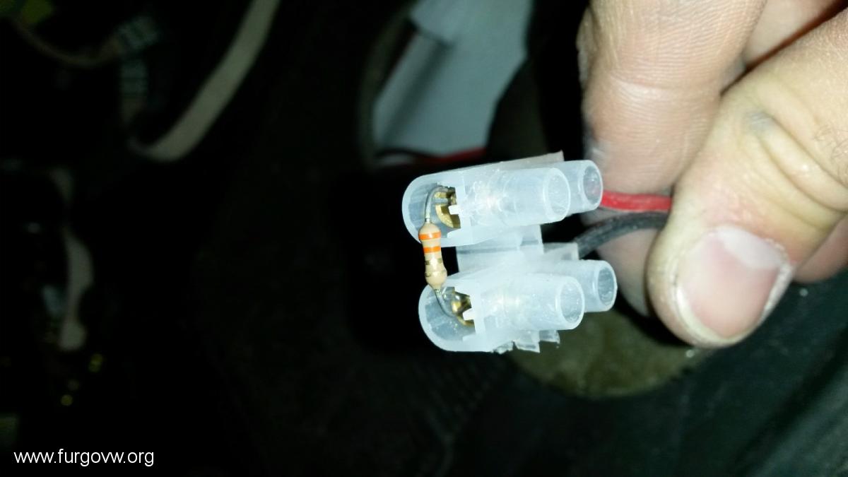

de paso queria preguntar como elimino el testigo del cuadro del pretensor del cinturon del asiento de enmedio. Pues al quitaroo edta el conector suelto y el testigo no se apaga

Cita de: manego en Mayo 30, 2016, 07:37:02 am
Mira en la página 1
En la pagina 1 solo he visto la solucion para  la boxer 250, no para la anterior.
Pero indagando por fin he podido quitar el testigo con una resistencia.
manego
Estas nominado.
fran_
Cita de: manego en Mayo 31, 2016, 08:29:29 am
Resistencia de cuanto?
Me pillas lo mire ayer al comprarlos. Con el codigo de colores te saldra. Luego lo mido con el tester a ver que valor me da y lo pongo
