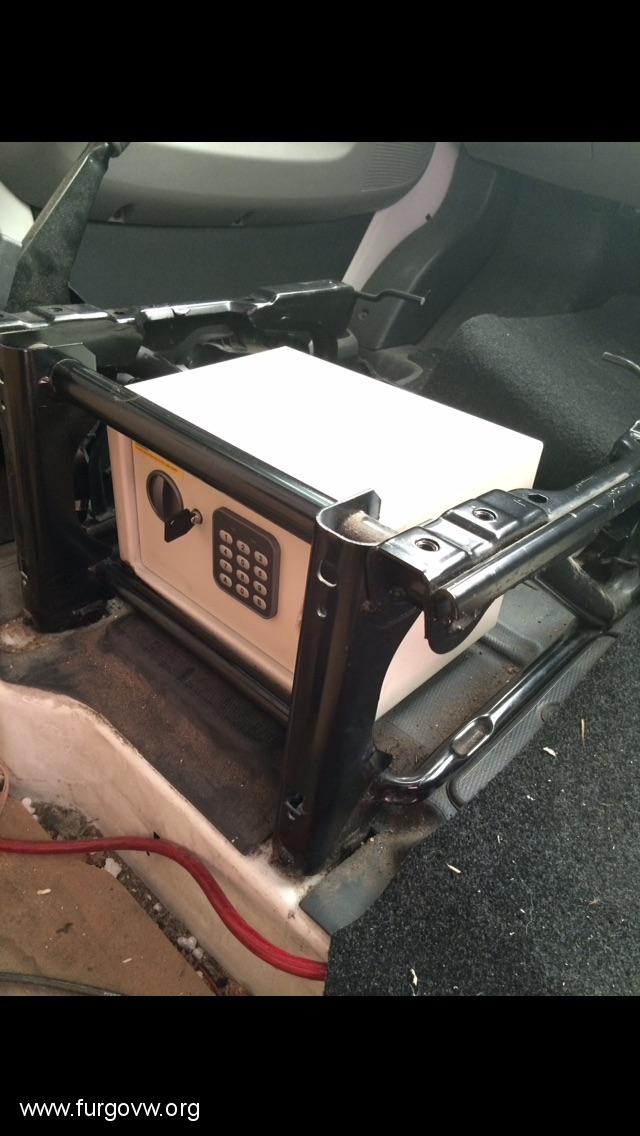

Hola yo os quería hacer una pregunta
Tengo pensado aprovechar el hueco de debajo del asiento del conductor, para hacerle un cajón que valla con llave, y asi poder guardar la cámara y 4 cosas mas
La idea seria con una chapa doblarla y dar la vuelta entera, añadiendo una pequeña puerta para poder acceder dentro
Otra opción seria hacerle lado por lado, pero creo que me quedaría mas chapucero
Alguien tiene algo parecido o lo a visto?
Y lo dicho si a alguien le hace falta el asiento doble delantero de una citroen jumper 2005 en muy buen estado, se lo regalo
perroflautero
Algunas versiones lo traen cerrado pero en plastico, en chapa no lo he visto. Yo pense en hacerlo para esconder la bateria pero al final quedaba muy pequeño y lo deje. Cerrarlo no es muy complicado, con una sola pieza de chapa es algo mas dificil pero depende de lo bien que se te de lo de la cerrajeria. La apertura tendra que ser por delante porque el freno de mano te estorbaria si lo haces por el lateral.
Procura utilizar los agujeros que hay porque si sueldas a la base lo mismo en la ITV te ponen pegas.
Otra opcion es una caja de hierro y meterla debajo del asiento, desperdicias algo de espacio pero puedes hacerla muy solida, eso si lo he visto en alguna de reparto.
Ricardito
Esta foto es de lisanlor. Es buena idea y tampoco son tan caras esas cajas, si te apuras ganas en tiempo y en seguridad.

Hola Ricardito, es una buena idea, pero no me cave un netbook que tengo, mi idea es intentar aprovechar todo el hueco, ya que si no, no cave
Pero gracias
Voy a seguir barajando opciones, otra seria sacar el asiento y soldarles unas chapas a todo el contorno
Que pensáis?
perroflautero
Si sueldas, cortas o perforas las bases de los asientos puedes tener problemas con la itv
