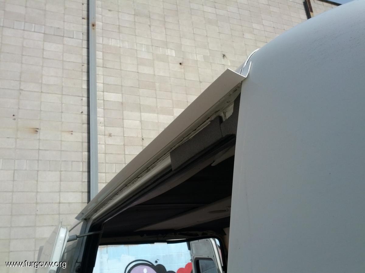

necora10
Foto del apaño asta que la pinte por fuera
