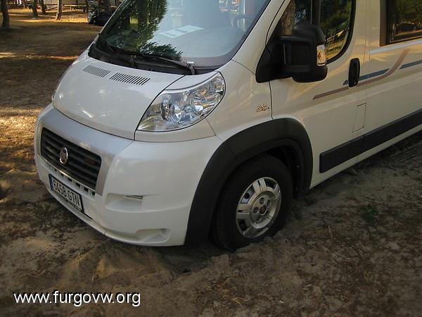

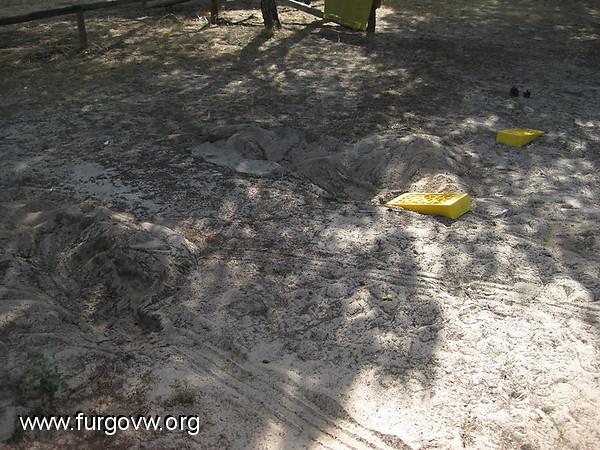

Buenas:
Os dejo constancia de que mi furgo no es buena en la arena....
Menudo susto.....
Al final la pala de la niña y los calzos una maravilla
