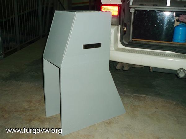

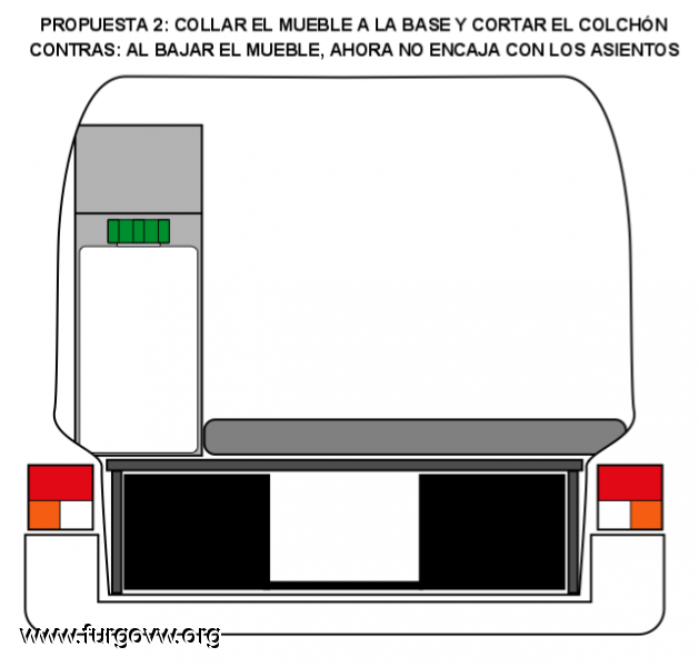

Pues finalmente la manera en la que sujetaba el mueble no me convencía... así que este finde hemos aprovechado y hemos hecho un nuevo brico (no tengo fotos del proceso, pero ya haré unas de como queda.
lo mejor era collarlo a la madera y cortar el colchón
pero así, el corte diagonal que tiene el mueble para encajar con asiento, pues descuadraba bastante...
Además, como queremos poner unos colchones para dormir mejor, pues nos parecia una tonteria poner colchón, sobre colchón...
así que:

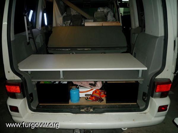

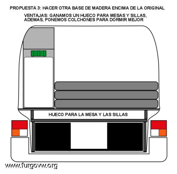

Hemos hecho una especie de "mesa" que va sobre la tabla original. El mueble lo fijamos a esta "mesa", y además entre tabla y tabla caben la mesa y las sillas. Es decir, sustituimos la altura del colchón de serie por un hueco más. (es tonteria poner colchón sobre colchón, pudiendo aprovechar el espacio, no?)
Cualquier pregunta, ya sabeis!
ga-rule
ahí van unas fotillos de como va quedando
el jueves me traen los colchones  ;D
al mueble le he quitado la base que le habia hecho, porque ahora va collado a la nueva tabla. Con esto gano 2cm más :-)

¿Y cómo has hecho para recuperar la altura de la nueva tabla que has puesto con respecto al sillón trasero? ???
Yo tenía eso mismo en mente, pero claro, lo único que se me ocurría era luego tener que poner un colchón de 10 o 15 cm. por lo menos y llevar semejante trasto, como que no :P
ga-rule
pues la diferencia de altura es de unos 5 cm. La diferencia la arreglo poniendo uno de 5 y los otros de 10 :-)
.-RAYCO-.
ah, claro, es de sólo 5 cm. porque lo tienes fundado en la tabla, quitando el colchoncillo trasero que trae .bien
