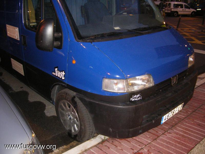

rastas
si hay llantas de bmw a patadas!!!
CHIKAGO
Cita de: rastas en Mayo 24, 2010, 23:14:35 pm
Ah, si??? Y que tornillos dices que hay que poner??? .malabares
rastas
tornillos de cabeza conica te valen, que sean estrechos porque los que vienen de serie son gordisimos!!
dany.harley
Cita de: rastas en Mayo 24, 2010, 22:51:20 pm
llanta 16!!!!!
¿Esas llantas están puestas o son montaje fotográfico?
Si las llevas ¿tuviste que tornear el buje o caben tal cual?
¿sobresalen más que las anteriores?
cuenta cuenta.

¿Pero alguien sabe de qué vehículos se las podemos colocar?
Furgoazkarra
Cita de: dany.harley en Mayo 28, 2010, 10:39:48 am
Segun dice Rastas las de bmw valen por los agujeros, y las de t5 tmb pero kambia el tamaño del buje
Te valen de renault trafic y sus hermanas opel vivaro y nissan primastar.
