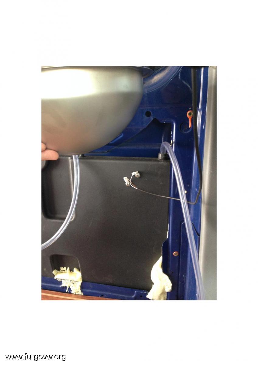

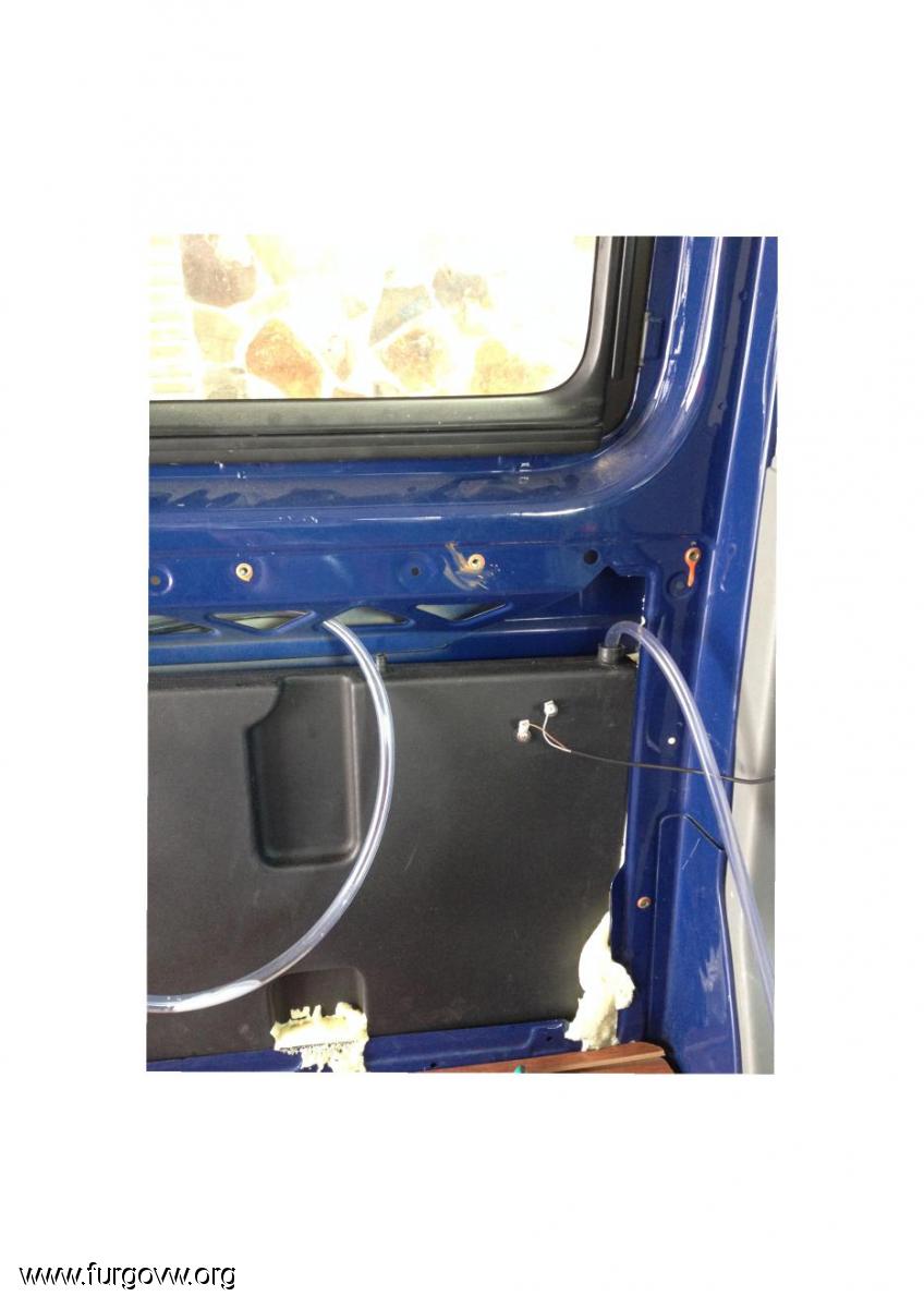

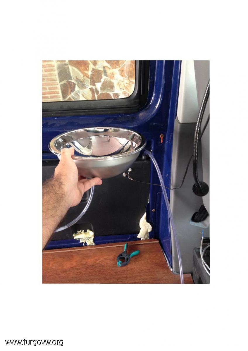

ronmartin
bueno las fotos son una mierda, pero vamos, que aqui es donde queda el deposito
y aqui donde deberia quedar el fregadero para que el desague sea mas alto que la entrada del deposito.
ronmartin
En la foto pongo donde debe ir el fregadero como minimo, pero yo pienso subirlo mas, voy a intentar llegar hasta el borde de la ventana para que el mueble haga una continuidad con ella, a ver si me sale bien, como primero voy a hacer el prototipo con aglomerado lo probare a ver.
yosimiru
Muchas gracias por los consejos y las fotos, la verdad que este depósito no m acaba de convencer pero ahora ya está comprado así que tiro "palante"... Voy a intentar bajarlo un poco haciendo agujeros en la chapa, ya que los desagues suben unos cm el depósito... A ver si hago unas fotos y veis como va quedando...
