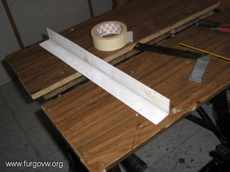

Un ángulo para hacer las piezas que sujetaran la placa
cortadas las piezas
se taladran según cada uno, sus necesidades

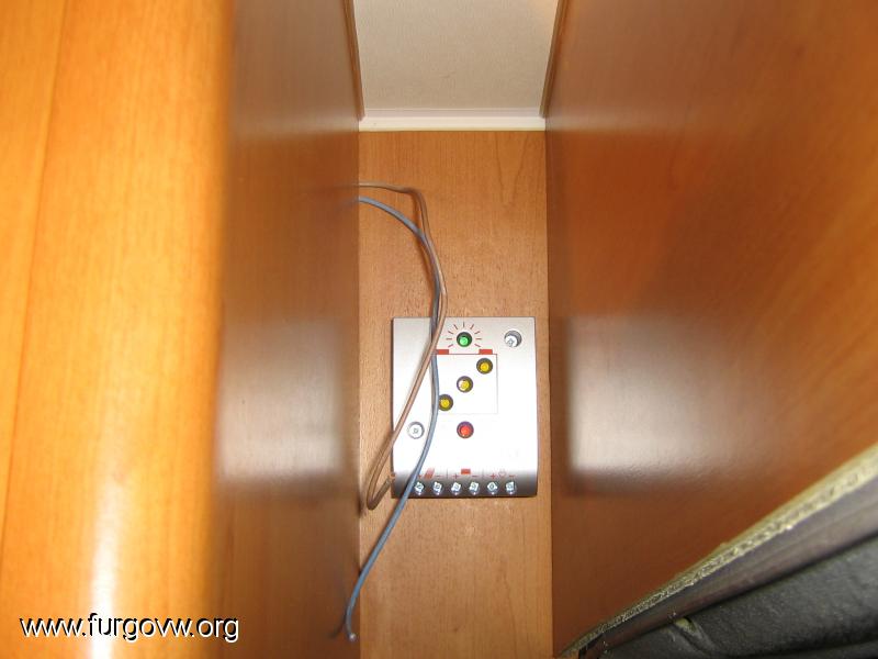

Ya tenemos el cable dento, ahora  al regulador teniendo muy en cuenta la polaridad
con las canaletas , ponemos lo mas fino posible el recorrido del cable
Ya estamos en el regulador, ojo, conectar la polaridad correctamente
Finamente conectamos la batería , y listo, a esperar el sol.......
