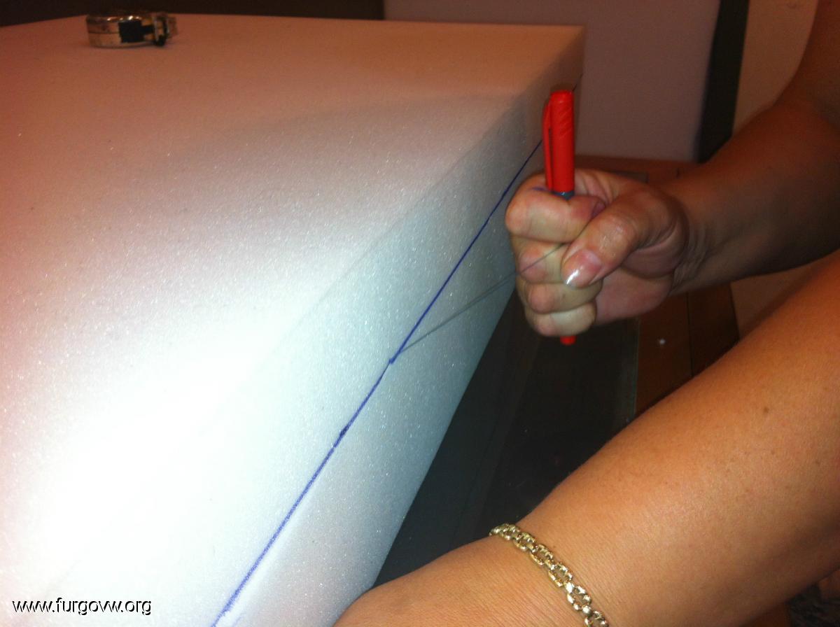

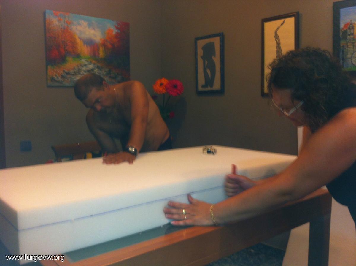

bueno pues como no tengo paciencia para nada me he puesto y lo he cortado con cutex he hilo de pescar aqui ban las fotos
a 9cm que era lo que me interesaba.

Satza
Ahí, con un par!!! Y qué tal ha quedado???

vitorrecaminos
primero prove con el cuchillo y la verdad es que no quedo bien pero los otros dos trozos los marque con el cutex y despues con la sierra de hilo de pescar y la verdad es que han quedado bien.
