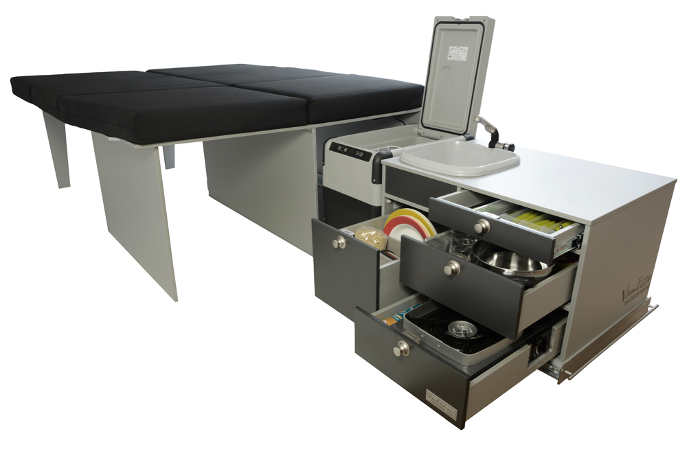

Otra manera de tener una cocina, sin desperdiciar el potencial de carga.
Algo así me estoy pensado, pero con la nevera de lado. Así tener más espacio de carga.

Acabo de encontrar este tipo de extraible. Una California exclusive, mejorada?
papolin
Hombre, tiene su puntito, pero no termino de verle la similitud con mi Exclusive, personalmente me quedo con mi furgo ;D
La musiquilla tan épica también ayuda a crear sensaciones de poder!

Cita de: Prancer en Enero 29, 2020, 23:25:29 pm
En mi opinión si acaso una furgo con tienda de techo "mejorada" (que tampoco mucho), con este sistema olvídate de aparcar como no sea en campings o receta al canto, el resto son unos muebles cocina-fregadero y nevera que hay muchos por ahí y seguramente mas baratos (o, si eres mañoso, puedes fabricarte tu mismo algo similar por poco dinero).
Yo, como el doubleback ese, no lo veo muy práctico.

Prancer
Cita de: CIMA en Enero 30, 2020, 12:54:39 pmEn mi opinión si acaso una furgo con tienda de techo "mejorada" (que tampoco mucho), con este sistema olvídate de aparcar como no sea en campings o receta al canto, el resto son unos muebles cocina-fregadero y nevera que hay muchos por ahí y seguramente mas baratos (o, si eres mañoso, puedes fabricarte tu mismo algo similar por poco dinero).
Lo de la altura, si es un incordio. Porque aunque ya lo era la exclusive, en esta no puedes estar de pies, más que para ducharte.
Lo he compartido por lo curioso que me ha parecido. Es una camperizacion llena de extensibles, de lo más rocambolescos.
