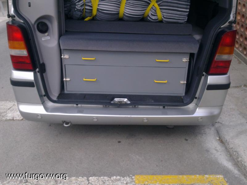

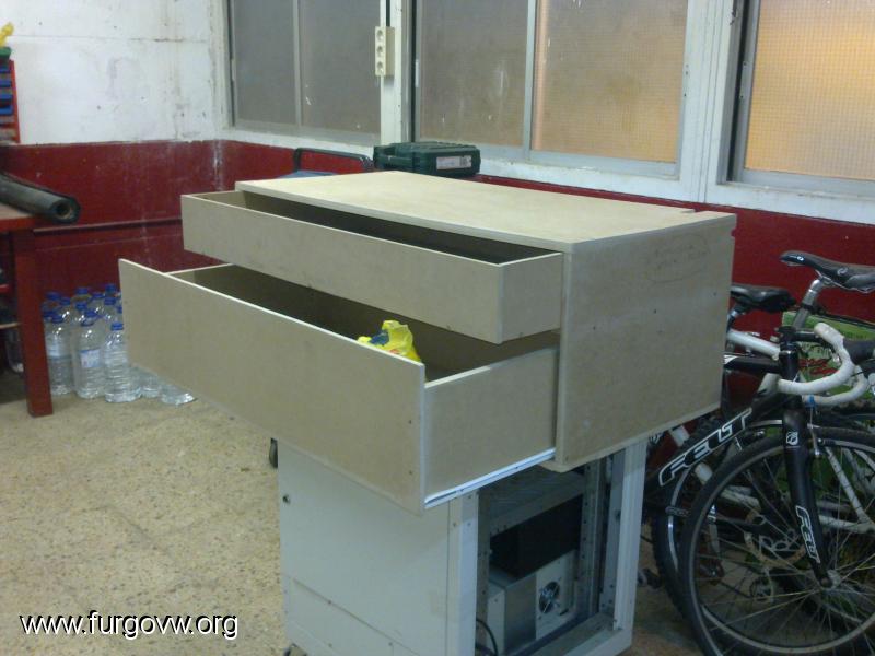

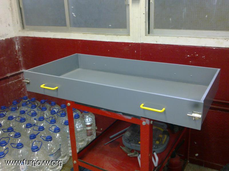

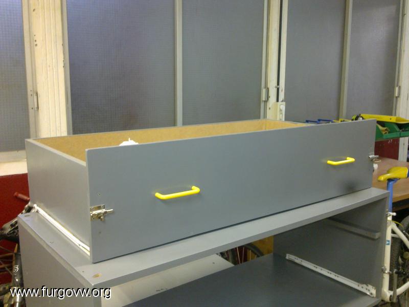

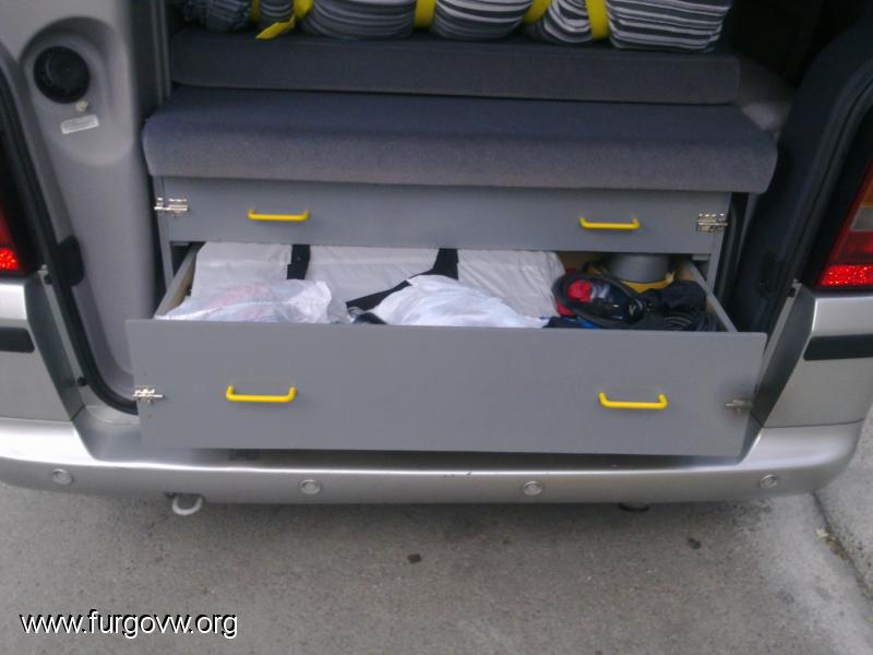

Hola aqui os pongo las fotillos del mueble que he hecho para el maletero de mi vito marco polo, la verdad es que me ha ido de PM chuparme las cien paginas para inspirarme jeje weno la inspiracion no lo es todo asi que esto es lo que me ha salido, dado que yo no veia bricomania, ejeje
Saludos!!
delarco
Pues premio!!! Con freno y todo muy bien tronco!  .palmas .palmas .palmas
