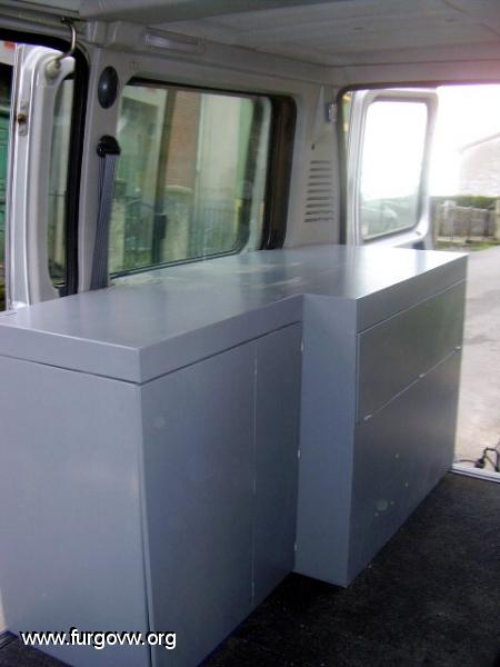

Desertorx
Octubre 30, 2009, 21:07:02 pm #3 Ultima modificación: Octubre 30, 2009, 21:20:18 pm por Lsuperleti
o puedes hacer una mezcla...chasis del mueble pintado,emplasteces todas las imperfecciones y aluego no se ven.....puertas barnizadas,que es mas sencillo hacerlas.....pero pon fotos de esos muebles pa coger tus ideas... aluego damos indicaciones tecnicas...;D
hay te va unas afotos de las mia... ;) presentando los muebles en la furgo....
Actualmente....
Y este invierno tocan ciertas modificaciones... ;)
Pos eso...pon tus ideas,que algo podremos hacer... ;D

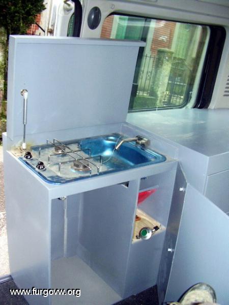

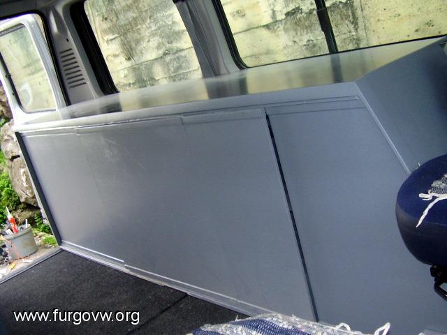

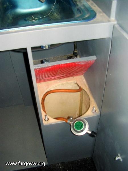

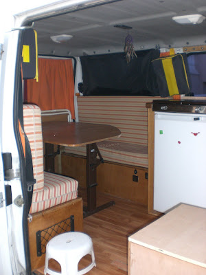

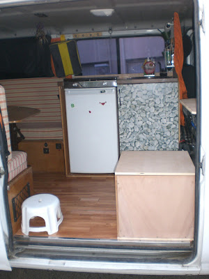

andioak
Si quereis ver más fotos mirar mi presentació, no me ha dejado poner más lo siento
Mesa auxiliar plegable, sobre los asientos del copiloto[/center]
Mesa auxiliar plegada
Nueva disposición de la cocina y del mueble que esconde el lavabo
En la nueva disposición tuvimos que recortar la esquina de la mesa-cama, para poder sentarnos en los bancos

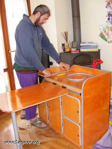

vwfofita(er primo)
yo estoy terminando un mueble para la mia en contrachapado y lo estoy barnizando,tiene las gomas de proteccion en gris y el barniz es con un toque anaranjado y queda muy wapo.voy a intentar poner unas fotillos mañana
cuando haya secado el barniz y con las puertas puestas
p.d.:perdonadme pero los muebles grises me parecen un poko feos y no muy originales,para triste ya estan los pikoletos .meparto .meparto ,

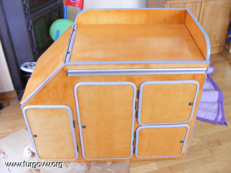

vwfofita(er primo)
weo aun tengo e terminarlo pegarle algun canto gris y algo del interior
pero weno creo que algo de color mola,(barniz un poco anaranjado)

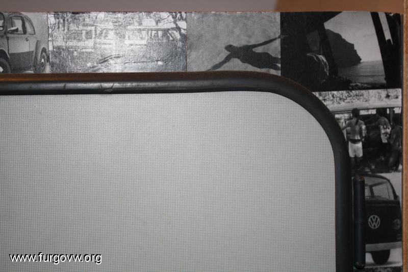

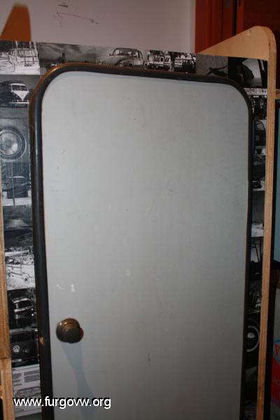

coLL0ons!
Noviembre 01, 2009, 01:02:56 am #10 Ultima modificación: Noviembre 01, 2009, 01:05:00 am por coLL0ons!
también puedes ponerle alguna imagen...
yo lo hice porque reparé un trozo, con fotos impresas en casa y cola blanca como en el colegio y ale..! También puedes usar la cola esa para empapelar carteles

vwfofita(er primo)
Cita de: intaunte en Noviembre 02, 2009, 03:50:03 am
yo creo que barnizado es menos curro porque queda bien con menos pasadas. Esmaltado queda mejor pero es más curro y se notan más los defectos.
vwfofita, ¿qué material has utilizado para los cantos?
para el mueble, canto que pillamos en bricoking,era de 18mm,le puse un liston de 15mm encima pillado con unos sargentos y recorte con un cuter a 15mm,un curro pero sarna con gusto...
los de las puertas son los de roulot,mas pasta pero....
precio del canto en bricoking 4 euros la tira de 2m,el de roulot 5 euros el metro.

vwfofita(er primo)
Cita de: coLL0ons! en Noviembre 05, 2009, 21:51:07 pm
y como se hace el corte para meter el canto? supongo qe lo hace un carpintero con alguna herramienta, no? O paciencia  y a rascar¿?  :roll: eso seria trabajo de chinos...
hombre si conoces algun chino que te lo haga..... .meparto
el canto de bricoking va con cola de contacto y el canto de las puertas se le hace
el corte con una fresadora que acoplas al taladro
