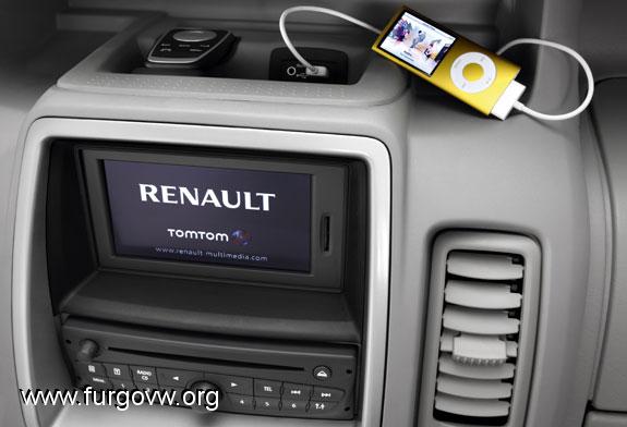

Yo tengo integrado el gps con la conexion Radio CD MP3 con pantalla independiente/Audio-Conexión Box y Bluetooth osea la conexion de usb y auxiliar y se leen los titulos de las canciones en la pantalla, no creo que tenga que ver nada que lleve el gps integrado.
un saludo espero que os ayude
vivarogpx
¿Estas imágenes son de tu fula? ¿Esa que radio es? No es "cd30 mp3" como tengo yo, ya que esa lleva GPS. Puede que las conexiones que te traiga la radio sean muy distintas y el aparato que conecta a USB y auxiliar sea capaz de transmitir los datos de las canciones a pantalla. ¿Se leen los nombres cuando reproduces tanto con Ipod como por usb, o con auxiliar o solo con el primero? Me ha parecido que el auxiliar es de tipo RCA ¿no? O sea, que tiene do conectores; blanco y rojo, uno para cada canal y si se quiere se pone un adaptador de RCA a JACK como el de la foto.
Gracias por la información. ;)
