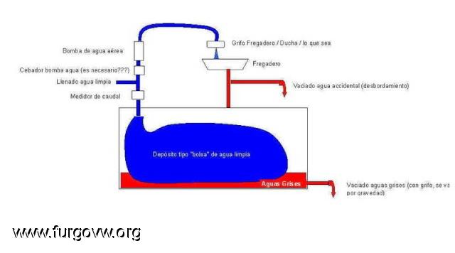

de colocar un deposito rígido con un flexible dentro para tener de limpias y de sucias a la vez. .loco2
De entrada y por urgencia para el  fin de semana de la castañada cretácica (http://www.furgovw.org/index.php?topic=172675.0), como l deposito de aguas grises de 25 litros va a ser insuficiente, voy a hacer la prueba con la bolsa-ducha, para no tener que estar con cubos debajo de la furgo.
Salud.
Edito:
Añado que la idea sobre el tema de los dobles depositos rígidos, además de la web francesa lo había visto en este hilo del foro 4X4: http://www.foro4x4.com/foro/index.php?topic=8312.0
Para quien no se quiera leer todo el hilo, la idea que me gustaría llevar a la práctica es la idea de Guzz, que es esta:
http://www.foro4x4.com/foro/index.php?topic=8312.msg94569#msg94569

Pues si que es ingenioso ese sistema. Aunque igual es un poco complicado de llevar a cabo.
Yo por el momento me conformo con un simple depósito para el agua sucia de la ducha. El de Reimo de 32 litros estaría bien, pero no estoy seguro de si nos cabe y además es muy caro (por lo menos en roulot cuesta 95 euros). Intentaré hacer algo artesanal. Pero hasta que no pase la ITV el mes que viene no haré nada, por si las moscas.
Lo de la bolsa de 20 litros de decathlon parece buena idea para usarlo provisionalmente.
