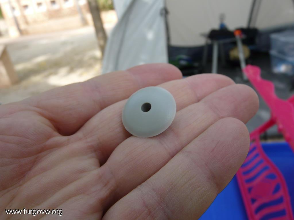

Podiais poner foto de los remaches esos q se os han caido es para q los demas nos fijemos bien ....porq parece q se les ha caido a bastantes foreros y pa hacerme una ideabd q son..... .sombrero
Guarnon

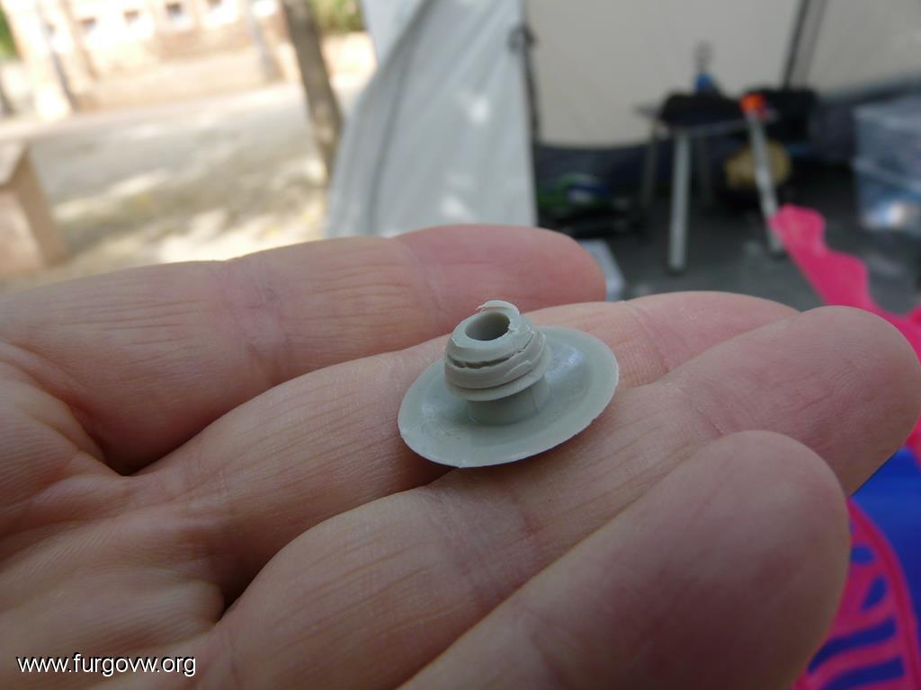

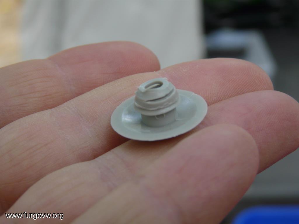

A ver, estos son los remaches de plástico o grapillas que me he encontrado. Se me han caido dos del lateral derecho del somier del techo elevable. Como podéis ver están machacadas las rocas de plástico. No me lo explico.
vulladi
Esos mismos son,a mi 2 del lado derecho y a mi solo me quedo lo de arriba en plan arandela,lo de abajo se habrán quedado dentro,vaya mierda piezas pata unir el techo con la funda de la cama,alucinó
estresao
Siempre se caen dos del lateral derecho? curioso, no?

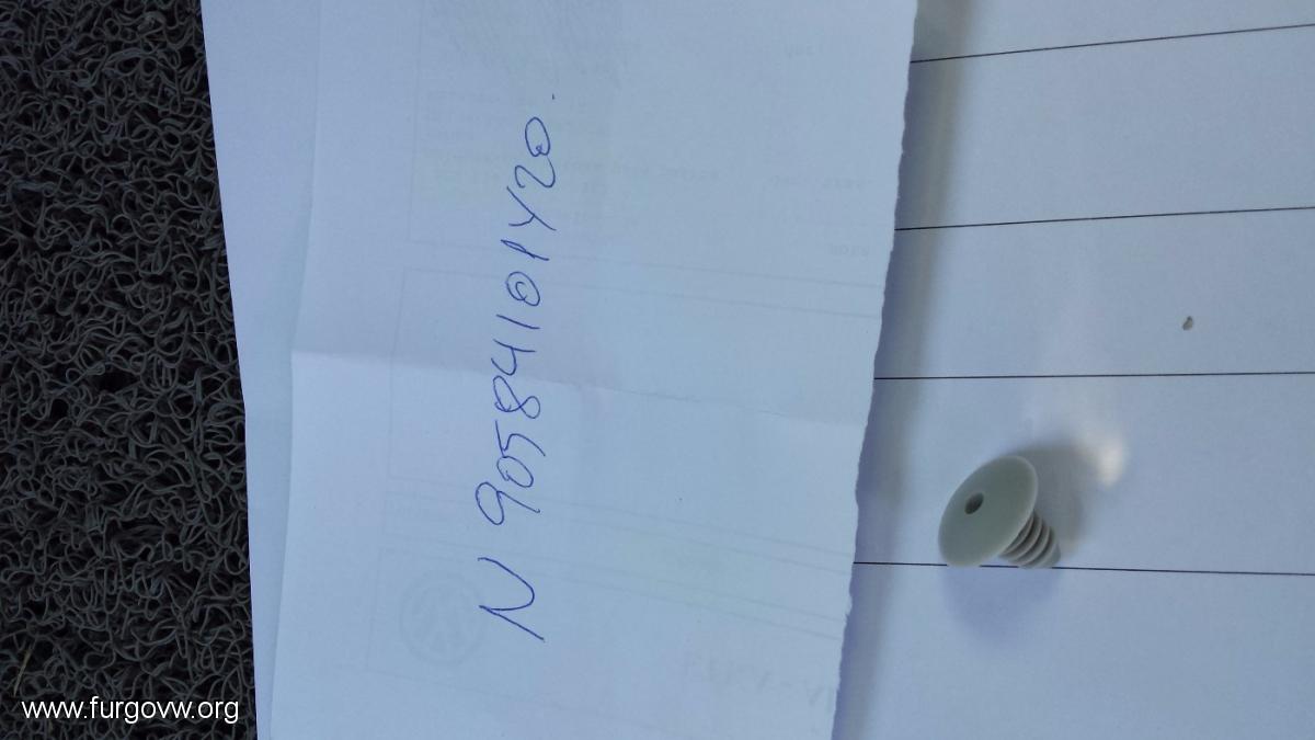

hoy he recogido estas en la vw. Por si os ayuda
yo la he puesto fácil a presion ayudándome de un martillo pequeño ya que no hay mucho espacio para maniobrar.
os mando fotos con la referencia y lo que me han costado. El precio es sin iva
