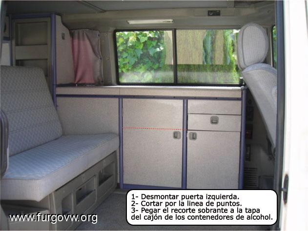

Brutal este brico! Me ha animado a ponerme manos a la obra en mis próximas vacaciones...
Mi problema es que mi California es del 93, y la distribución de mi mueble de la cocina, es "menos apta" para el brico que en las gemelas de este brico.
En la foto se puede ver claramente como la puerta de la derecha, es mas baja que la de la izquierda. La cuestión es que cuando abro la puerta de la izquierda el espacio útil de almacenaje, es más o menos el mismo (y hasta la misma altura) que en la puerta derecha, porque en la puerta izquierda, a la misma altura que el cajón derecho está el espacio donde van guardados los fogones de alcohol (tambien en una especie de cajón).
Mi idea es la siguiente:
Con la puerta de la izquierda, haré un retal que sea exactamente hasta la parte baja del cajón derecho y la pegaré al cajón extraíble de los fogones. De esta forma se me queda el mismo espacio para hacer las dos puertas correderas tal y como indican en el foro.
Ahora tengo que ponerme manos a la obra para mirar materiales... y en dos semanas me pongo caladora en mano!!!
Muchas gracias por las ideas!
Espartano
LA MIA ES COMO LA TUYA, NOTANARTIST,... esa es la solución , creo, pero tendrás que prever abrir la tapa para cargar el alcohol.....

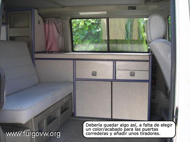

La semana que viene comienzo con el proyecto, esta es mi idea para las puertas del mueble de la cocina:
cukiyo25
alcasa muchisimas gracias señor!!!!!!!! sobre todo viniendo de un gran bricoleador como eres tu!!!!!!!!  .ereselmejor  .palmas la verdad es ke es otra furgo,la funcionalidad es total!!!!!!
notanartist muy pero ke muy buen a idea la tuya fiera  .palmas  para adelante con ella,cualkier duda ke tengas,nos la comentas y vemos si te podemos ayudar y porsupuesto keremos muchas  .fotografo
sqp
Ánimo notanartist, el croquis pinta fenomenal.

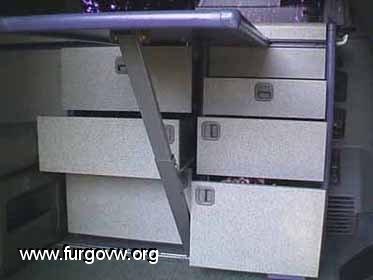

Inuk
Cita de: notanartist en Junio 06, 2010, 16:23:06 pm
No sé si ya estas totalmente decidido... pero en esta web holandesa ( http://members.home.nl/teeviertje9/t4-1k8.htm) hicieron esto:
Los cajones tienen la ventaja que te "acercan" las cosas y te permiten ver todo el contenido de lo que hay dentro además de poder guardar mejor las cosas y aprovechar al máximo los espacios. Tienen la desventaja con las puertas correderas que los cajones al abrir necesitan un espacio.
