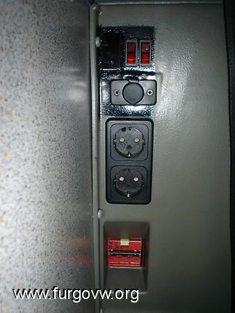

  -Instalados interruptores de mando del inversor y de resistencia del deposito detras asiento conductor.
  -Conectada una de las dos tomas de serie traseras de 220v al circuito del inversor.

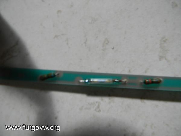

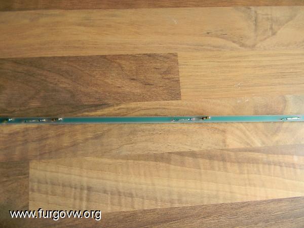

  -Reparado medidor de aguas limpias, no media(cambiadas los interruptores de lengüeta o reed switch, reparado tubo                                                                                                            protector;estaba roto).

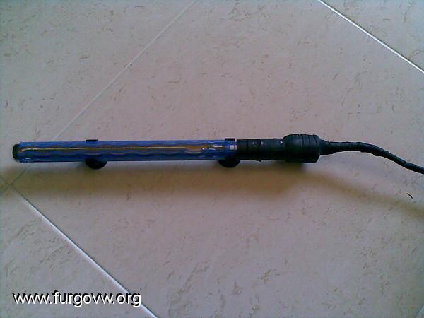

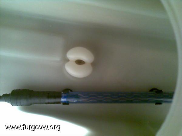

esta es mi instalacion del calentador de peceras en el deposito de agua; no calienta de inmediato pero en 1hora+/- esta templada el agua para darte una ducha y no morir de frio en el intento, lo suelo llevar encendido durante el viaje y asi cuando paro ya esta lista, no llega a quemar el agua pero asi me ahorro tener que instalar un mezclador de agua caliente y fria, y es una opcion mucho mas barata que un boiler.....

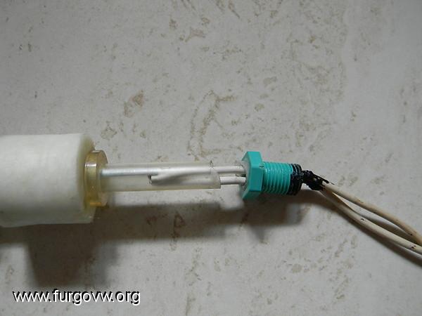

esta es la resistencia que puse; no me acuerdo de la marca, pero tiene el regulador de rosca arriba, biene para un maximo de 30º, pero al tener esa rosca , se puede sacar el tapon del regulador y darle unas vueltas mas y asi coge mas temperatura.

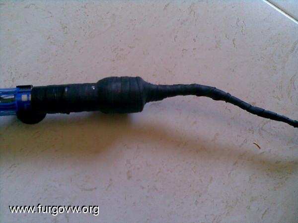

le puse una cinta termo retractil alrededor para que sea estanca al 100%

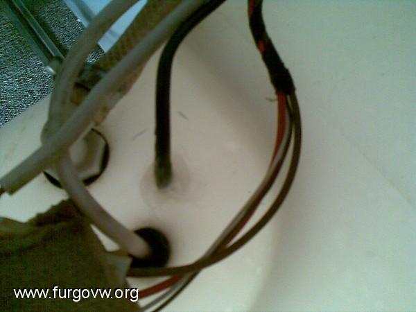

hice un agujero al deposito para pasar el cable y lo selle con silicona.

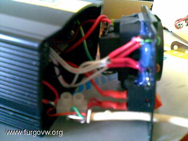

lleve el cable hasta el inversor de donde coge la corriente 220v, y otro cable hasta el hueco de enhufes y fusibles de detras del sillon donde puse un interruptor para apagar y encender el calentador.
puentee el interuptor del inversor que esta en el hueco de la nevera y puse otro interuptor en el hueco de enchufes para encender el inversor desde alli

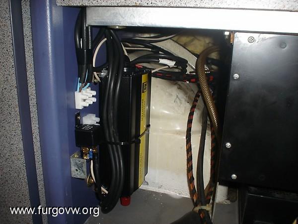

El inversor dd lo llevas? en el hueco de la nevera? Muy chulos los bricos  .palmas
malegovi
si, esta en el hueco de la nevera, hay sito suficiente y asi esta cerca de las baterias...
