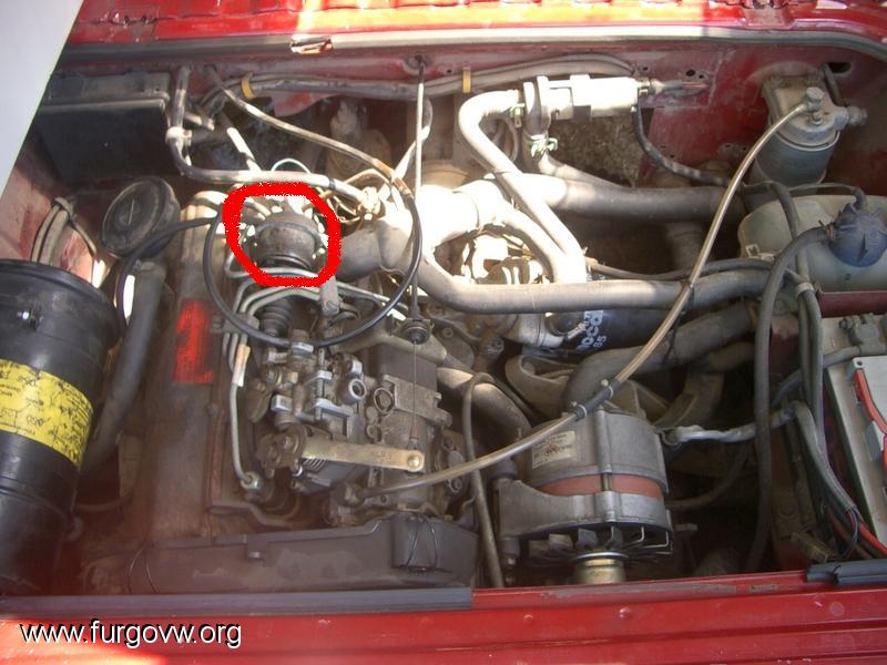

hola gente... piezita rota en la syncro ...
alguien podría darme la referencia para pedirla en la vw? no consigo encontrarla en el etka online
cual es el "nombre científico" ?  ;D
y si alguno tenéis una en buen estado ... en 10 días me voy de viaje! a ver si lo consigo apañar antes
gracias!

hola ooznac, yo las que tengo no hay ninguna bien,nuevas valen 170 e aprox y la tienes en la paginA  de jaeger,siento no poder ayudarte en todo caso,,puedes circular sin ella le das para alante a la palanquita taponas el tubito que viene de la admision  y pisas el acelerador progresivamente ya que la funcion de esa pieza,,es no dejar abrir la cremallera de la bomba mientras no abre a minimo 0.2 bar,si tienes la palanquita hacia alante y pisas a fondo te va a salir una bocanada de humo,,cosa que evitas pisando progresivamente,,

y no se llama membrana sobrepresion, en realidad no se el nombre tecnico,,pero es un corrector de humos, te limita el caudal mientras no tengas preson de turbo,,

ok.. por eso me decía algo el tío de que no había despiece de la bomba
entonces quizás en una tienda de recambios o así?
Cita de: gabifly en Septiembre 29, 2009, 23:33:08 pm
pues si .. de humo voy sobrado ... jejejeje
miraré de hacer esto sino...
Cita de: gabifly en Septiembre 29, 2009, 23:21:36 pm
...puedes circular sin ella le das para alante a la palanquita taponas el tubito que viene de la admision  y pisas el acelerador progresivamente ya que la funcion de esa pieza,,es no dejar abrir la cremallera de la bomba mientras no abre a minimo 0.2 bar,si tienes la palanquita hacia alante y pisas a fondo te va a salir una bocanada de humo,,cosa que evitas pisando progresivamente,,
