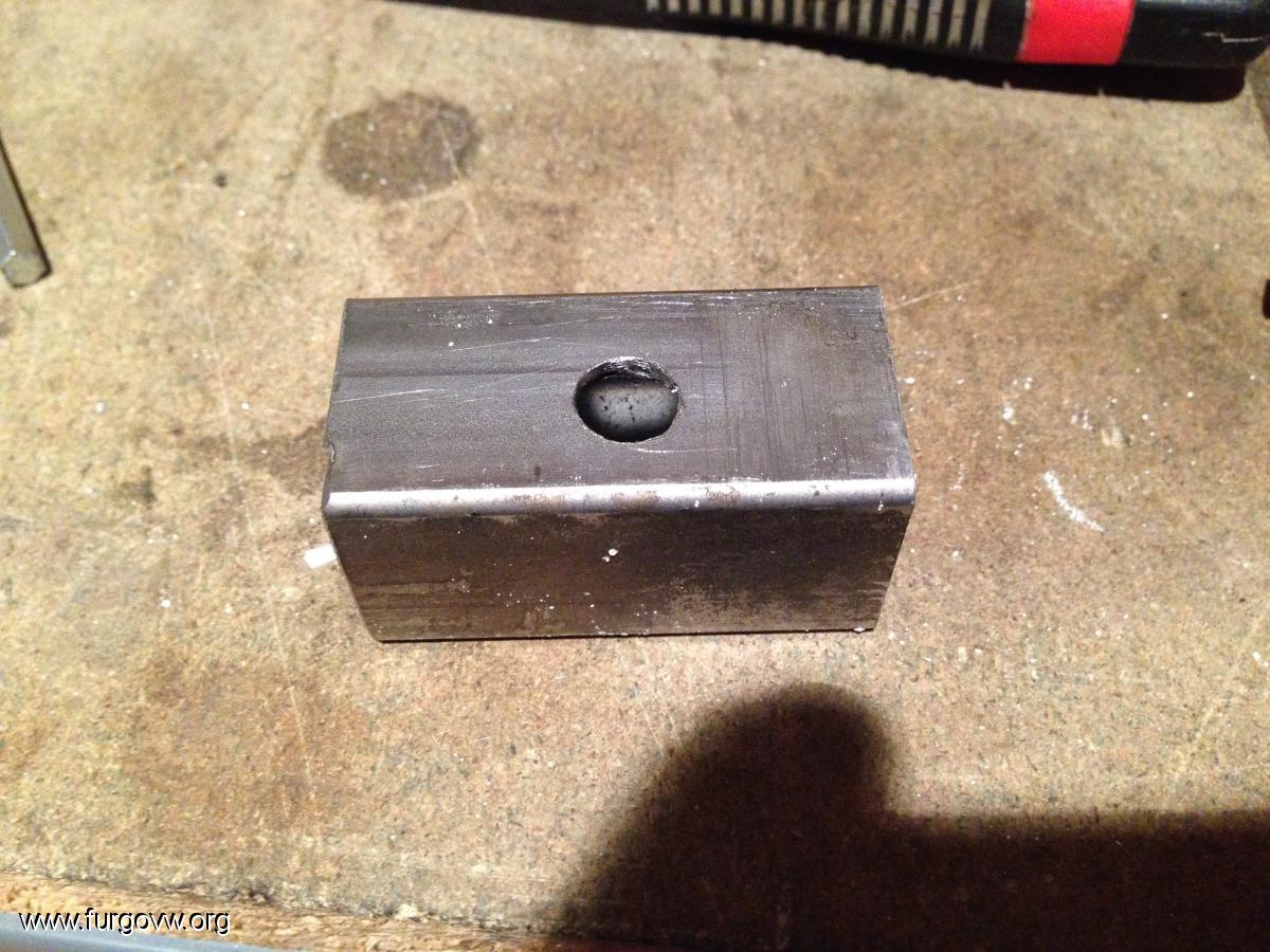

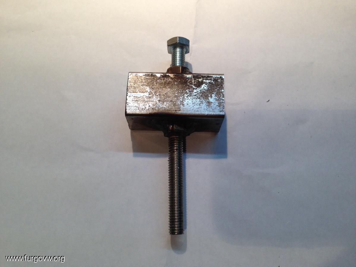

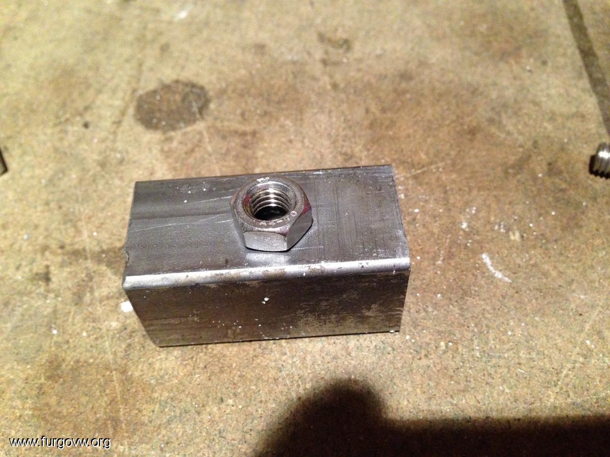

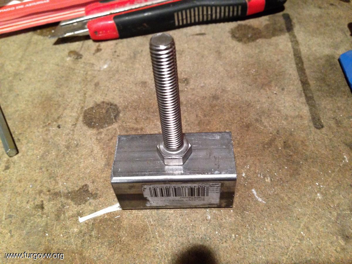

Lo primero hacer las bases de fijación a la baca de la furgo.
lo taladramos y por un lado soldamos una tuerca y por el otro un tornillo.

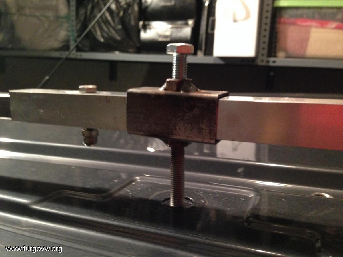

y usamos la tuerca para luego apretar el soporte principal

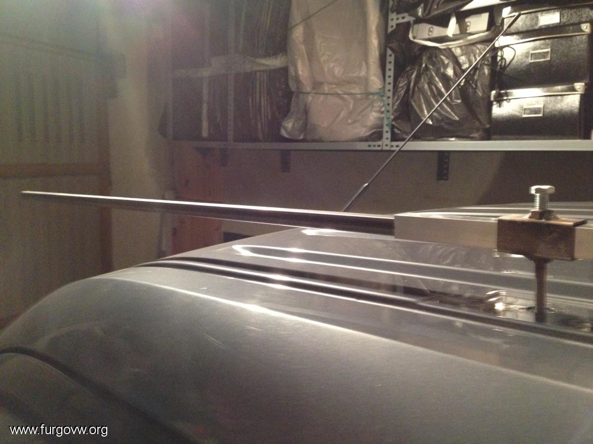

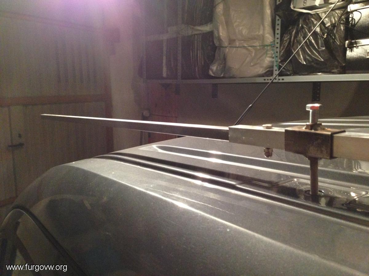

ya tenemos hecha la base de fijación...colocamos una en cada lado y metemos un cuadradillo de aluminio entre las dos.....de forma que podemos hacer unos tubos telescópicos .....cogemos la medida del toldo y taladramos a la medida adecuada para fijar los cuadradillos

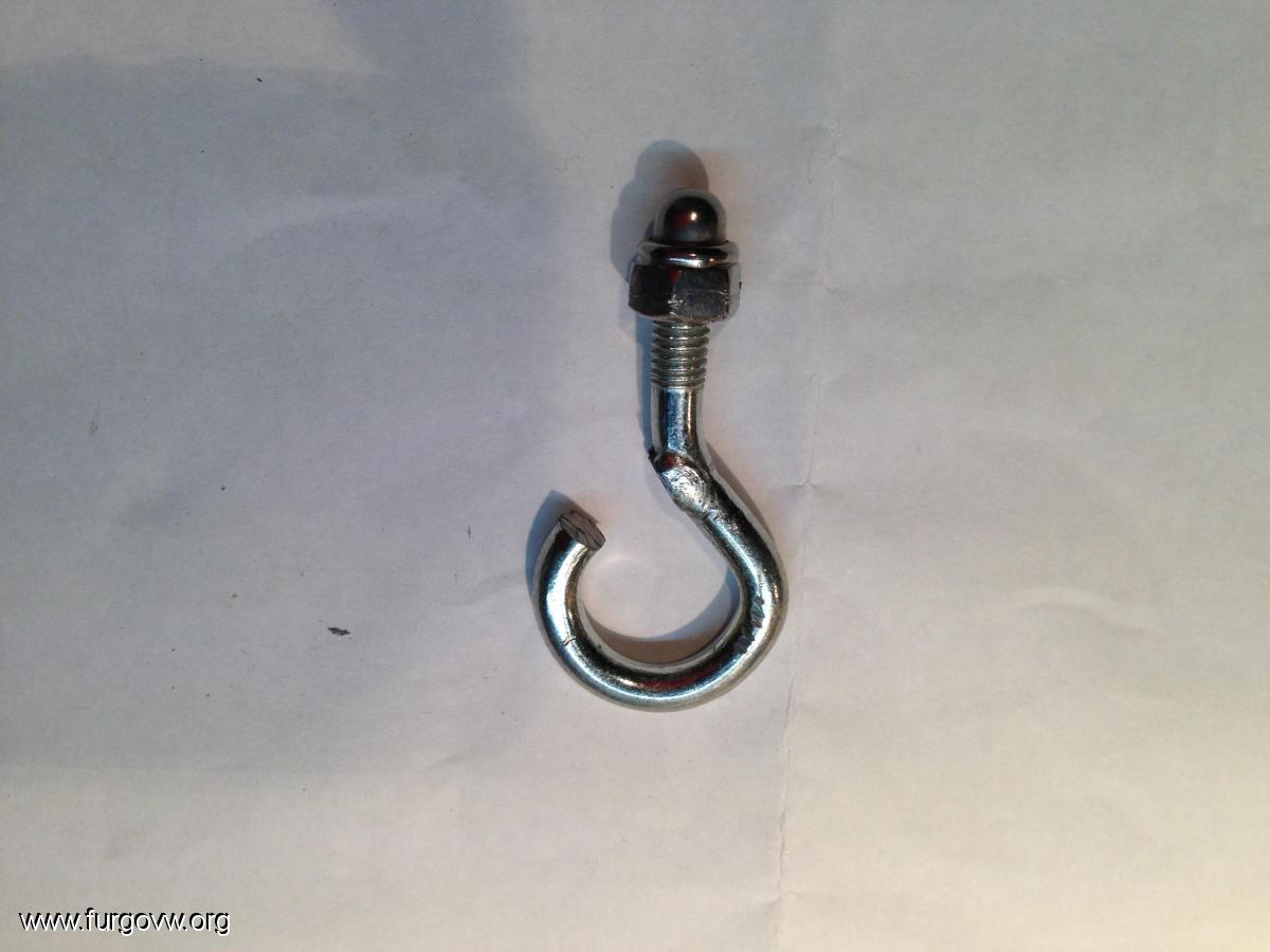

Al final del tubo taladramos y colocamos el enganche del toldo....yo opte por estos ....cortandolos un poco

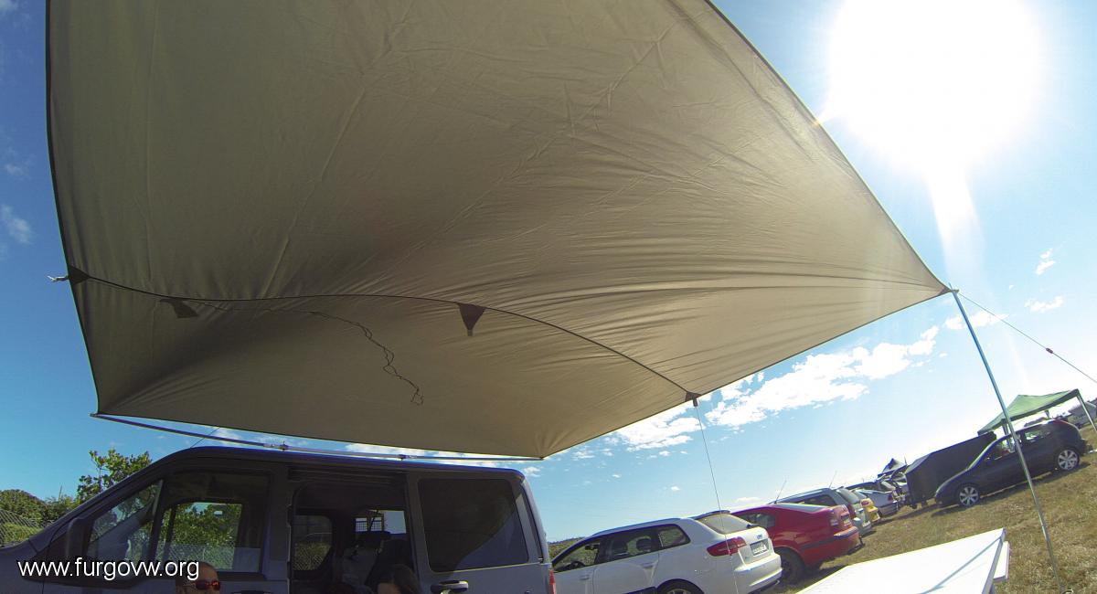

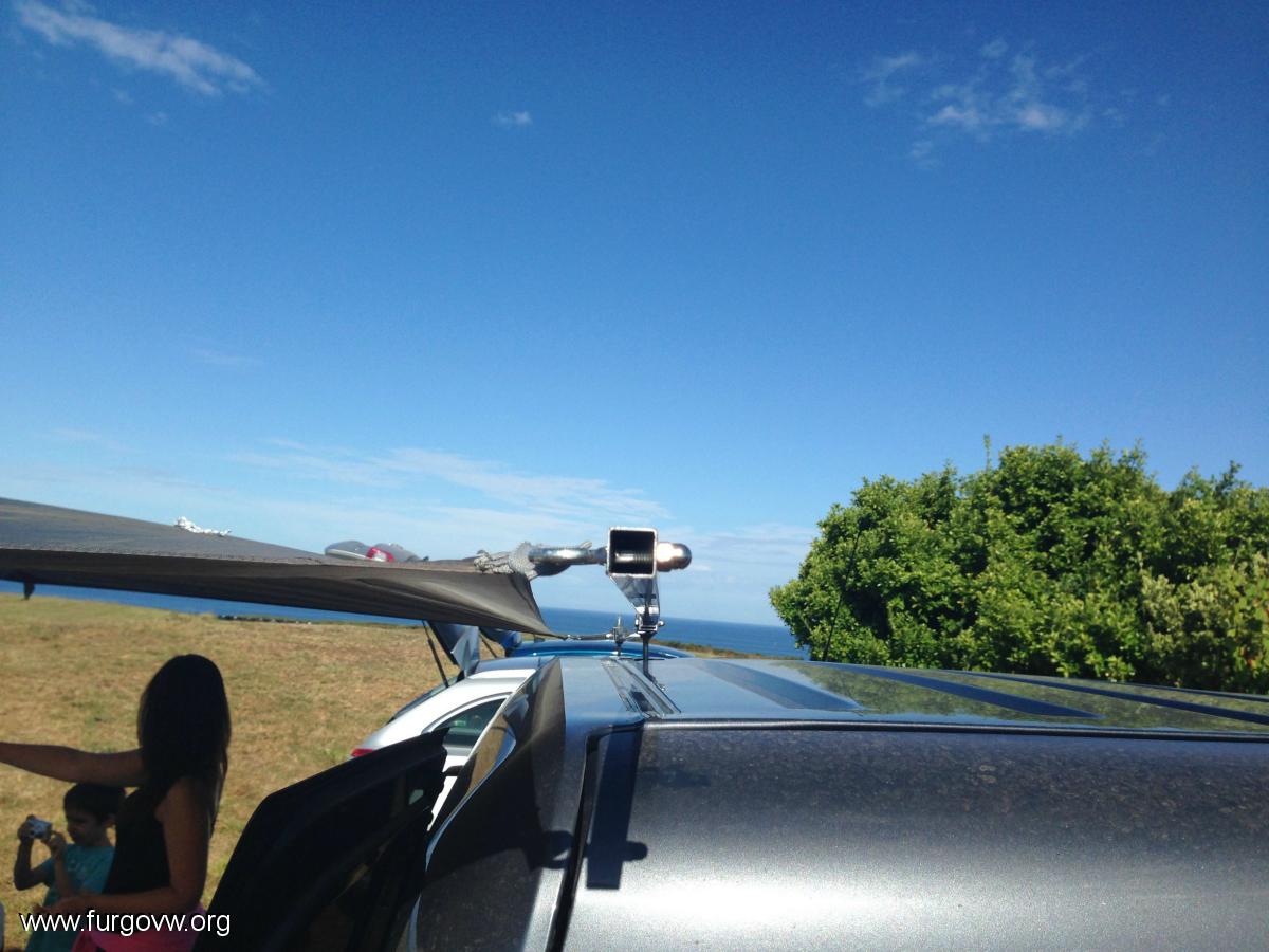

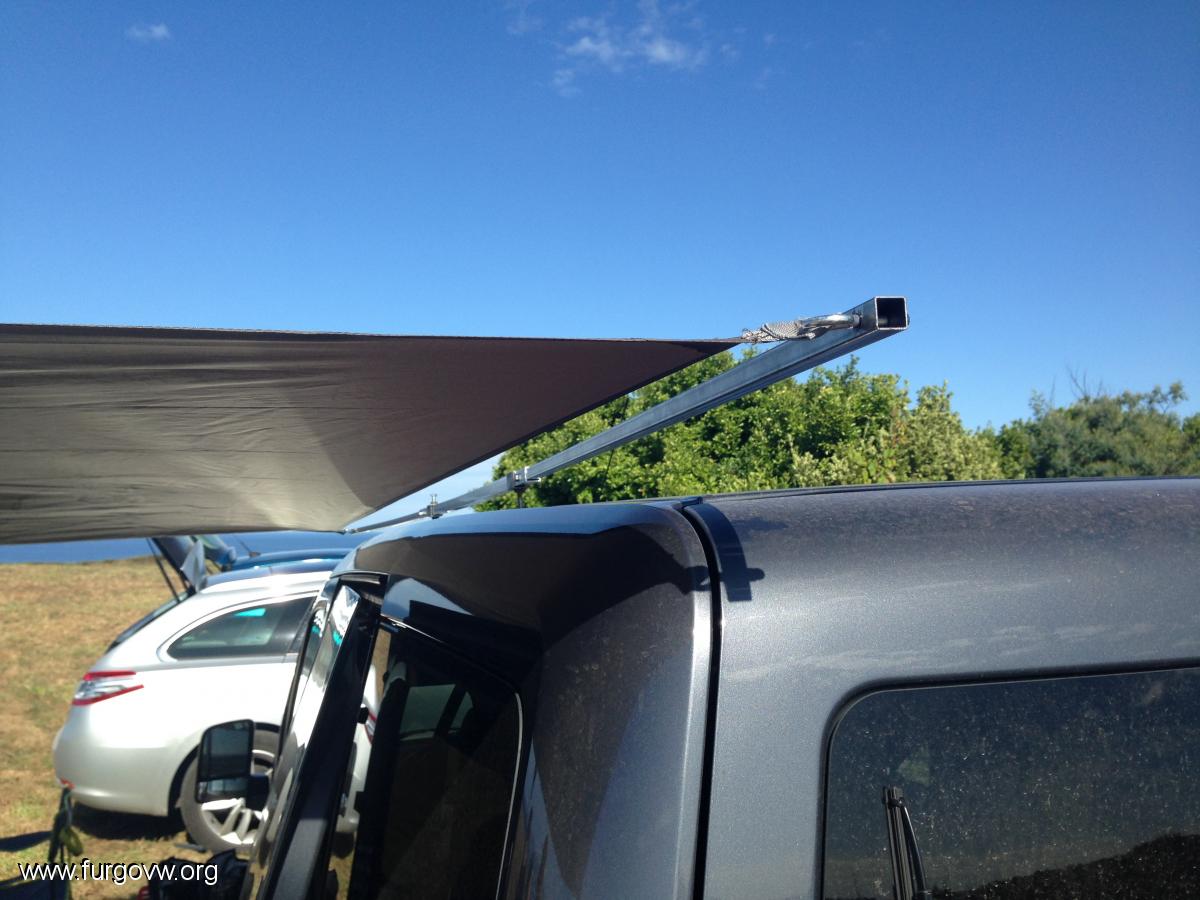

al final el resultado es este......aunque tengo que hacer una modificación y es colocar el toldo con los tres puntos de amarre y hacer otro punto de amarre en medio de la barra...en las siguientes fotos solo lo tendo con dos......ayer fue el estreno y la verdad que fue todo un éxito....
aquí se ve lo flexible que es con el viento.....
cuando lo tenga modificado pondré fotos......lo dicho espero le sea de utilidad a alguien...saludos.
