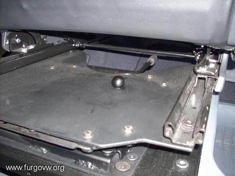

Hola rafi un saludo a Navarra. El tema de la sujeción de los asientos a la banqueta, que se encuentra atornillada a la base de la furgo esta muy claro, lleva el sistema de la Peugeot 806, todo el peso del asiento, lo soportaba el
eje del rodamiento que este a su vez se lo trasmite al chasis. Lleva , para evitar que se muevan un tope o final de carrera de gatillo, que lo bloquea la palanca que tienen todas las plataformas de las furgos. Yo para darle mayor sujeción al asiento le he hecho un pasador de 8mm (el que se ve en la foto)
que le da una seguridad extra y queda deputamadre.En cuanto a la banqueta
no hay problema, puesto que se queda hecho un bloque con los tornillos.
La única pega que tiene es que gana 4 cm de altura, por lo demás ok.
un saludo Rafi.
este es el pasador (la bolita)
estos son los 4cm que el asiento gana de altura.
