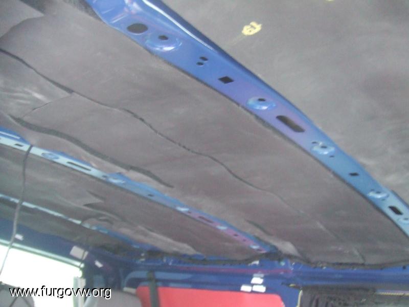

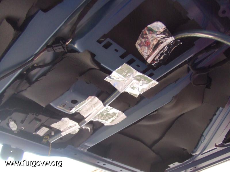

1.-aislamiento
he usado armaflex de 25mm y de 10mm. El armaflex es como una esponja aislante que se utiliza para forrar los conductos de chapa en instalaciones de aire y se coloca como un adhesivo. Viene en rollos creo que de 10m2 y su precio es de unos 18€/m2 si se lo comprais a algun instalador o mayorista.

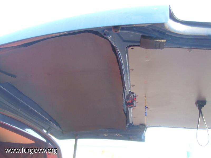

5.- Abre porton :
con un cordino atado a la biela que abre la cerradura, facilisimo de hacer. Le puse un tubo fino para que no me furera a enganchar con nada.

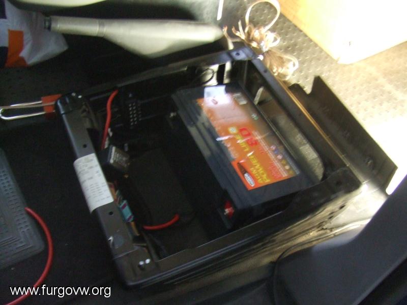

6.-como hight tecnology he puesto una segunda bateria de gel con un transformador a 220v de 550w con tres tomas de 12v y dos tomas de 220v sacadas a la parte trasera.En el techo tengo vasrias luces de leds extraplanas...una maravilla

por ahora la tengo aislada con armaflex de 25 y 10mm aunque sigue habiendo puente termico, le puse un sofisticado sistema con un cordino para la apertura del porton desde dentro, le he sacado altavoces al mueble de detras, y por supuesto, hice el mueble de detras que junto con el tablero con visagras del maletero a modo de mesa y apoyando en los asientos traseros hago todo una cama. (lo que casi todos tenemos)

se vende al por mayor en rollos de 50m, yo me dedico a al construccion asi que me lo regaló una contrata y me dió de 10 y de 25mm.25 lo puse en techo y algo de pared y el resto de 10mm
lo mejor es que busques una empresa de climatizacion y que ellos te lo compre y asi te saldrá barato.
si me dices de donde eres puedo darte numeros de gente con la que trabajo y puede que te ayude a encontrar barato
lo que hice fue desmontar todo el panelado interior e ir pegandola porque ya trae el adhesivo y despues todo queda oculto con el panelado. En zonas que era de dificil acceso para pegar lo que hice fue echar espuma ignifuga, como la espuma de poliuretano, una que es rosa, que sale a unos 20-25€ el bote pero que tambien me la regalaron.
en el suelo no puse nada
el puente termico es el paso de frio o calor por no estar aislado. si lo aislas todo perfecto pero los vidrios los dejas sin nada, el vidrio hace de puente termico. lo mismo si no forras toda la chapa. Yo la verdad es que tengo varios sitios por donde se nota mas el frio por ejemplo, yo el cajon lo tengo aislado pero no tengo cortinas termicas para los cristates de delante asi que por ahi se me cuela todo y hace una rasca qu elo flipasss!!
espero haberte ayudado, si ves que te interesa lo del aislante, conozco mucha gente.
