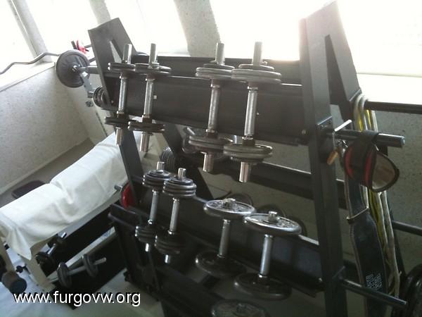

Este tipo de uniones, como veis en el ejemplo que he puesto antes,
es capaz de aguantar los cientos de kilos de este mancuernero de gimnasio.
