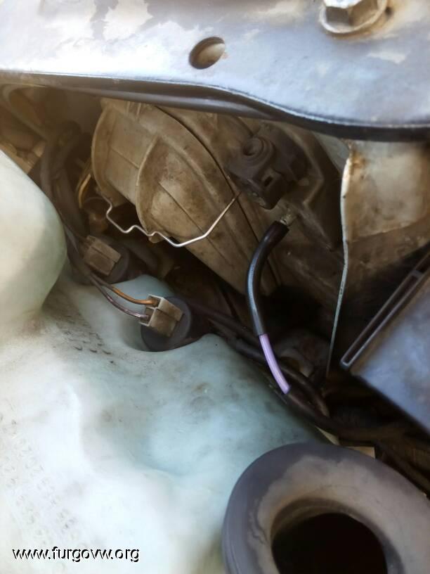

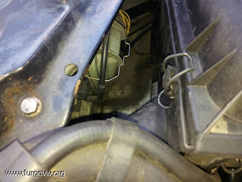

Yo también he tenido la furgo que entraba en modo emergencia casi cada trayecto desde hace dos meses y tras volverme loco yo y mi mecánico, ha resultado que estaba roto uno de los tubos de vacío que van a los faros. Uno de estos:
Estaba roto por debajo y no se veía....
Por curiosidad, sabe alguien para que llega vacío a los faros????
nacho1773
Creo que para poder moverlos al ajustar la altura.
lukem
Noviembre 28, 2016, 03:40:28 am #69 Ultima modificación: Noviembre 28, 2016, 16:51:11 pm por lukem
Efectivamente, para el ajuste de la altura de los faros en los modelos con suspensión neumática trasera. Llevan unos sensores en los brazos traseros que detectan cuanto de hundida está la furgo de atrás y manda una señal que actúa sobre los faros también.
