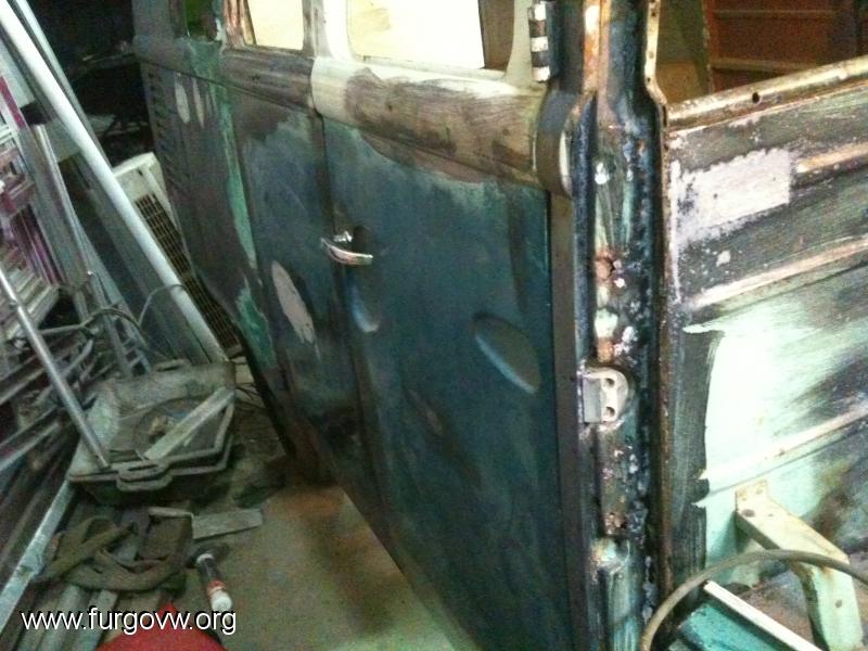

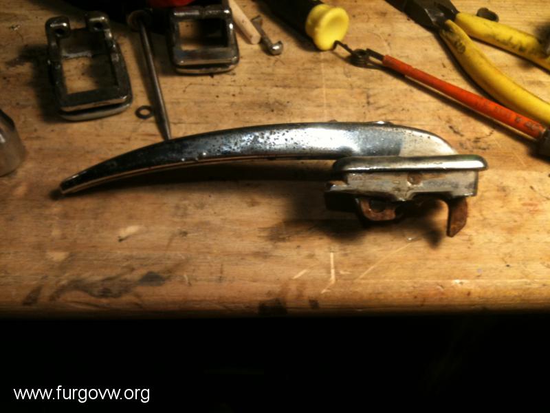

ahora toca lo poco limpiar cosas y pulir es el caso de la manete que esta un poco perjudicada
tiene curro para dejarla un poco decente
jotaerre
Mister, ¿porque no ves de mandarlo a cromar?
salko
Cromar +1, aqui en valencia hay un sitio estupendo.
eldorado camper
Preguntare. Quiero cromar asta los para golpes a ver lo que sale de pasta. En el polígono Prado vera hay un sitio de cromados que mi curro le lleva cosas a ver si se enrolla y me cobra poco ya lo mirare con tiempo

hombre si son muchas cosas si sale caro pero si las vas llevando poco a poco, te saldra igual pero no es el mismo desenbolso de una sola vez
jotaerre
Como dice Salko aqui hay más de un sitio full en ese tema, si necesitas contactos, lo dices.
salko
Para mi lo mejor es eso, llevas unas manetas, unas manillas etc. Igual te salen 20- 30 € (por ejemplo) el tema es que si compras "nuevas" si se ven vistosas pero los materiales por lo general son bastante mas malos. En Mexico compraba nuevas... y muchas veces era de mejor calidad la pieza dañada.  Prefiero restaurar piezas originales.

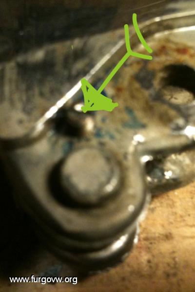

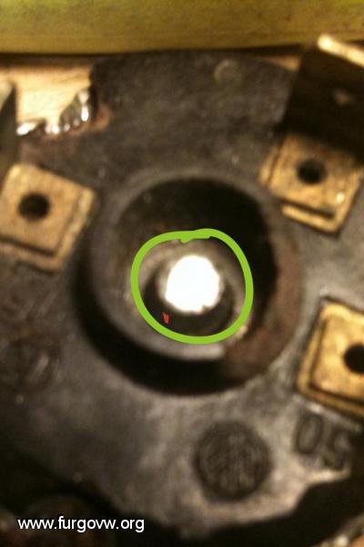

hola estoy con las llaves para desmontar la cerradura lleva un tornillo pequeño que ay que quitar con cuidado de que no se pase la cabeza yo le eche un poco de tres en uno para que soltara toda la porquería que tenia dentro

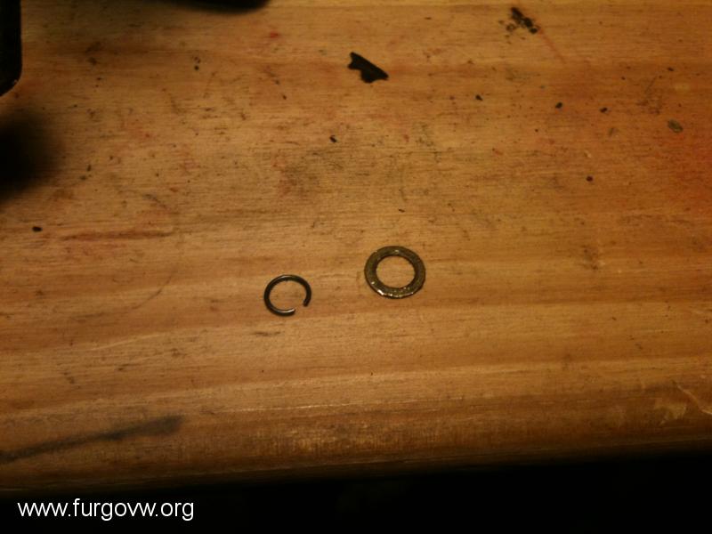

y la cerradura del arranque tiene una grupilla por la parte de atrás
que es esta y la arandela de latón

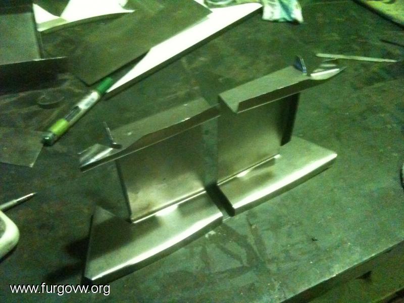

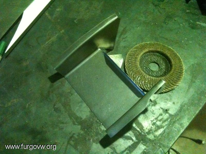

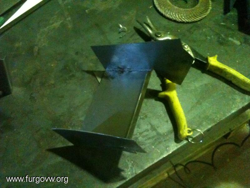

y ahora tengo un problema tengo que repara el cerco de la puerta y tengo el trozo pero no se como meterle mano
eldorado camper
mirar que sale de un cacho de chapa. Gracias Leonardo

la unión del frontal y los pilares de las puertas. tan bien te aria falta si pones las esquinas
