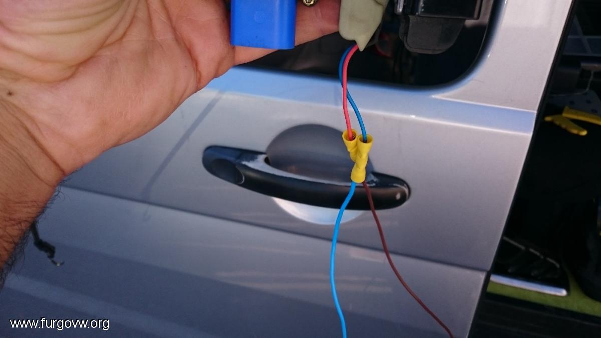

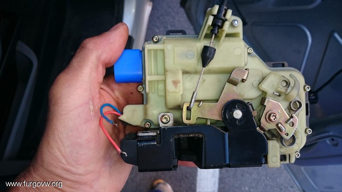

Aquí se ve el interruptor de pulsador de los de toda la vida que he puesto para quitar el microinterruptor que lleva la cerradura y que tarde o temprano se romperá, este es para toda la vida y en un desguace por 1 o 2 euros lo tienes. Es un interruptor que corta por negativo asi que de los ds cables que salen de la cerradura el azul y el rojo, se cortan como veis en la otra foto se le empalman 2 cables para llevarte el interruptor al lado de la puerta que quieras. este interruptor solo tiene un pin donde conectamos uno de los cables de la cerradura y el otro lo atornillamos al propio tornillo de fijacion del interruptor para que haga masa con la chapa. Solo hay que hacer un par de agujeros para fijar el interruptor a la chapa y problema solucionado, ya no fallara mas la alarma ni la luz de cortesía ni el indicador de puerta abierta.

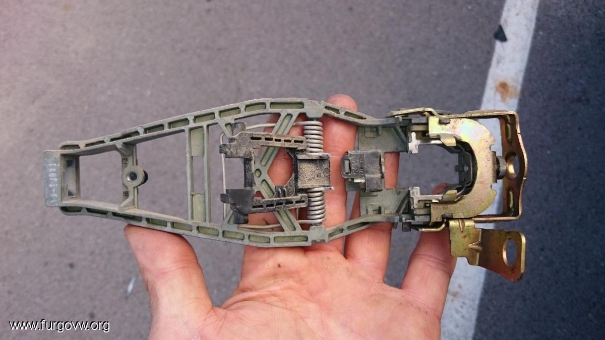

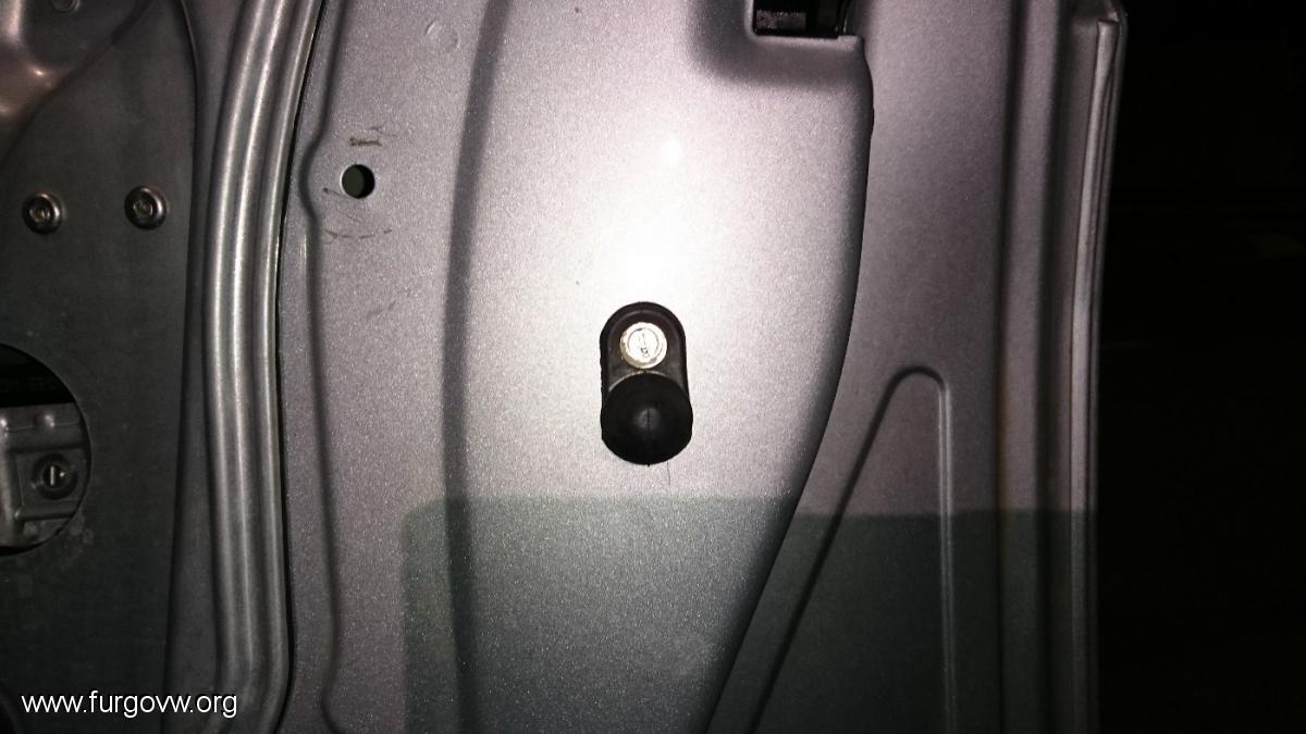

estas dos imágenes son de donde va fiada la maneta, las pongo porque a mi, con tanto trasteo de quitar y poner, se me salio una pestaña metalica y saque todo el menacismo de la maneta, sale queitando ese tornillo negro que esta deajo del tirador de la puerta.
Aquí el empalme de los cables para alargarlos un poco y me llegaran al interruptor

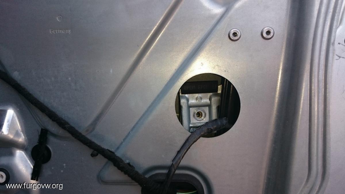

Detalla del agujero donde tenemos que colocar el elvalunas para aflojar los tornillos y asi poder subir el cristal a mano hasta arriba, trabarlo con algo y poder accdeder luego a la cerradura

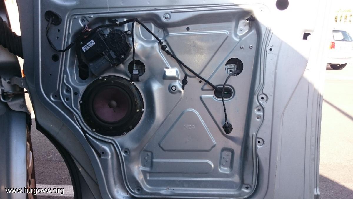

esta es la puerta despanelada, hay que quitar todos los tornillos que van alrededor de la tapa metalica para sacarla, en la foto solo le queda el tornillo de arriba
la cerradura y los dos cables que hay que cortar para poner el interruptor

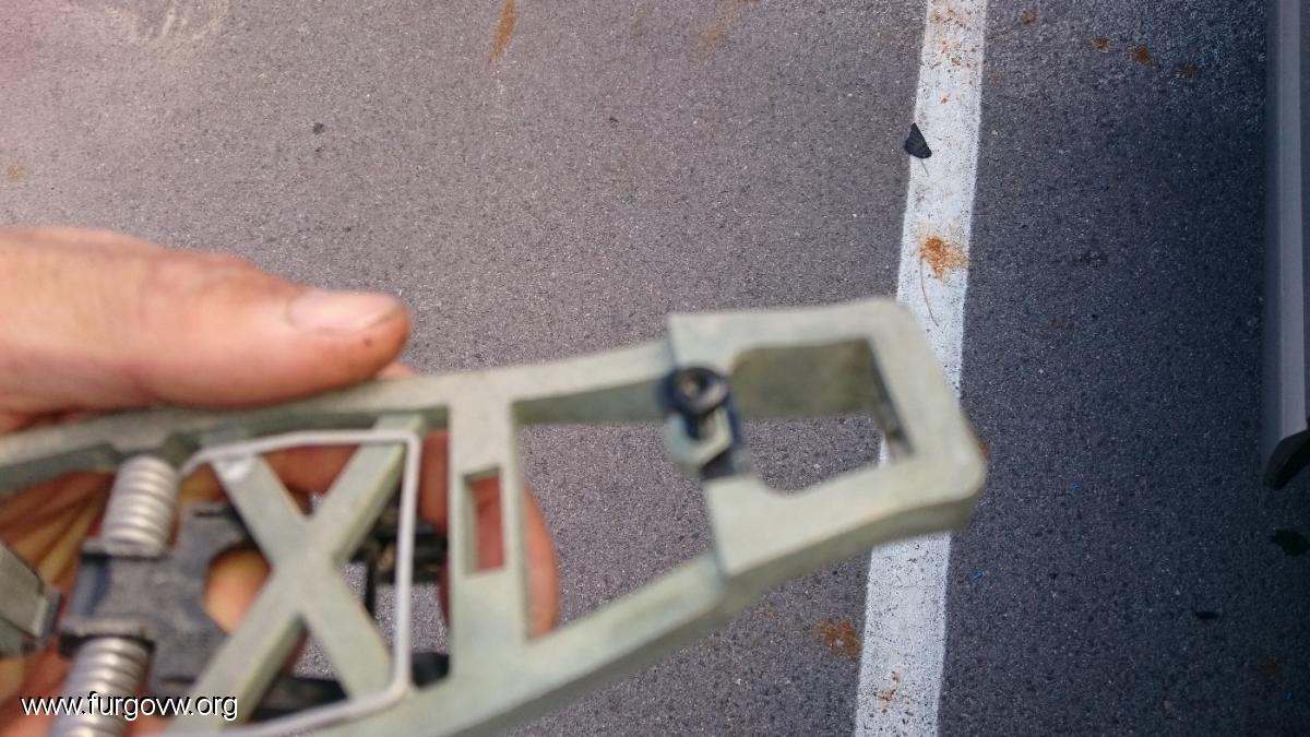

Sergi R
Cita de: homer222 en Diciembre 26, 2013, 22:43:03 pm
Pues esta tarde me he decidido a llegar al motor y efectivamente he desmontado el panel y después el motor una vez sacado lo he abierto y he limpiado todo con silicona y después el motorcillo lo he abierto y limpiado, después a montar toda cada cosa a su sitio,, por ahora funciona correctamente, esperemos a mañana
https://www.furgovw.org/index.php?action=post;quote=3300245;topic=262721.15;last_msg=3913504#
Esta pieza la abriste para engrasarla?
Sergi R
no se como poner foto  en el mensaje, la tengo en mi galería.
