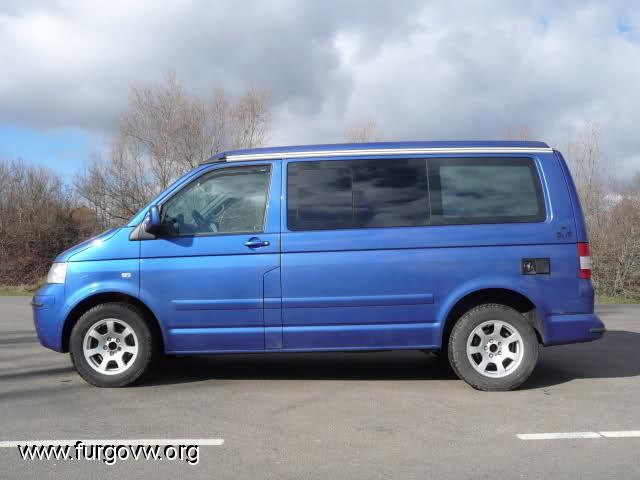

Ahi va una foto de como ha quedado con los suplementos que le he metido
Los suplementos delanteros quedaron en 2 cm, no es mucho pero no queria forzar el palier, aunque a la vista del resultado podria haberle metido 3,5 o 4 cm. Los suplementos traseros quedaron de 33 mm pero yo calculo que detras se habra elevado no menos de 5 cm, yo creo que la causa es que el muelle esta colocado hacia la mitad del trapecio, por lo tanto si le ganas 33 mm en esa posicion al final del trapecio donde esta la rueda le ganas bastante mas, pero claro, de eso me di cuenta cuando ya los tenia puestos.
Conclusion, que la furgo ha quedado bastante mas alta de detras, ahora parece una transporter de reparto.

¡¡Bruta, bruta!!  .baba queda genial... seguro que lo notas hasta a la hora de subirte, que te cuesta más...
Ya nos contarás cuando los puedas probar un poco más como van en curva y en caminos. Y si te pones y nos cuentas quien y cuanto te han hecho los suplementos... para comparar con los de Vara.
withthc
Pero te cambia la altura de la furgo... no la puedes dejar a 1,99 con esos nuevos? se tiene que notar un guevo con G de punto
