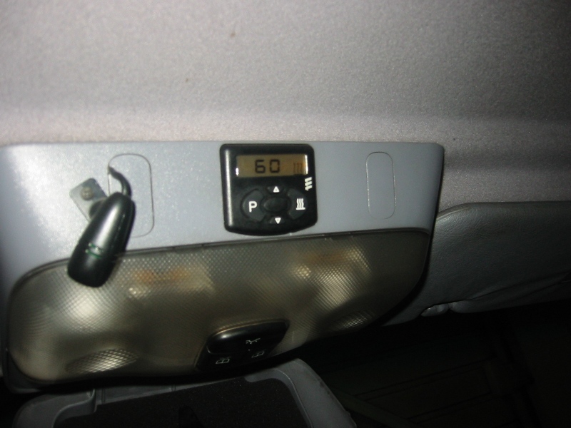

- Usa el mismo mando de termómetro y potencia que la calefacción normal.

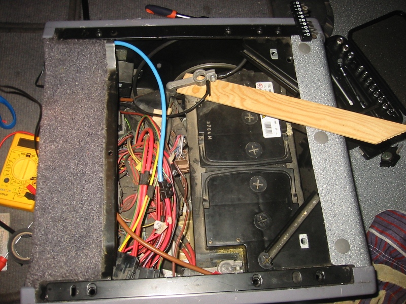

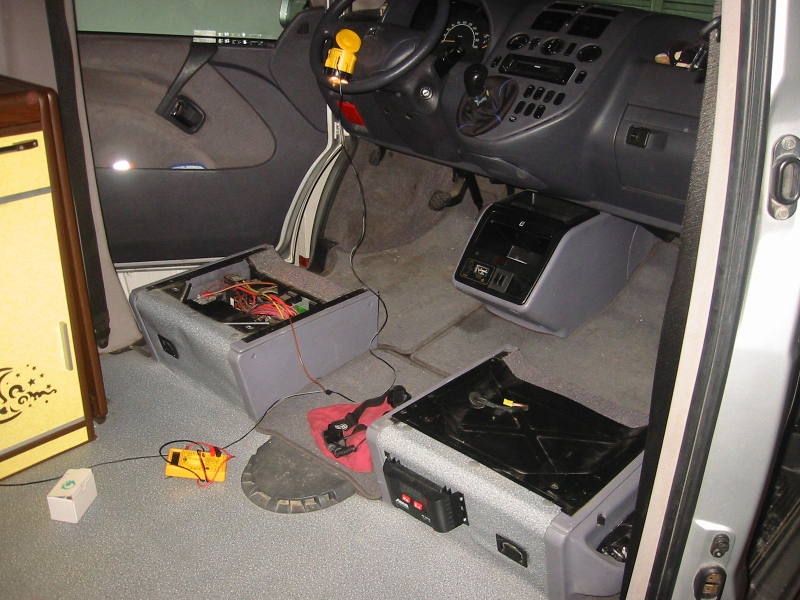

Primero a quitar los asientos !!

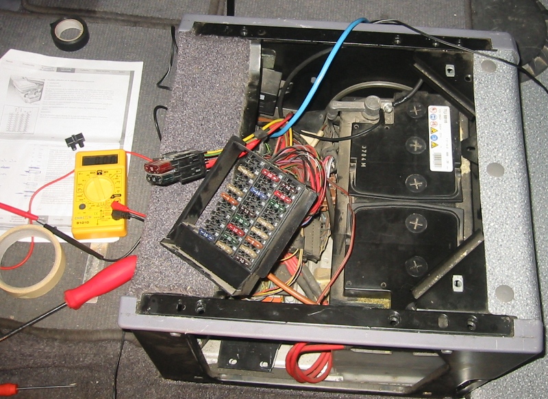

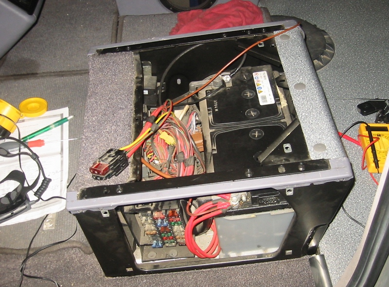

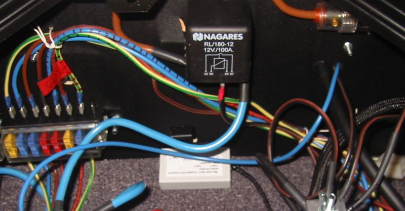

Ahora hay que investigar que fusibles entran en juego.
¡¡¡ Un montón de cables !!!
Localicé por fusibles que dan corriente a la calefacción (todos debajo del asiento del piloto) en principio:
- Fusible 26: No cabe duda. En la documentación pone "Unidad de control calefacción independiente". Si se desconecta no funcionan los mandos que hay encima del espejo retrovisor interior.
- Fusible 7: Por aquí pasa la corriente que mueve los ventiladores.
- Fusible 12: Bomba de agua. Se pone en marcha en la segunda posición de la llave de contacto.

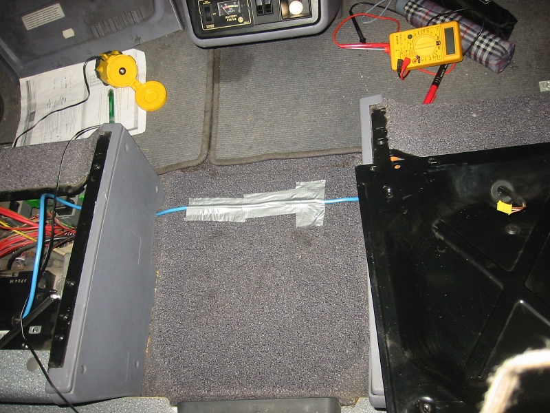

Pase un cable desde la batería secundaria a la caja de fusibles para alimentar estos dispositivos.
Lo he pasado por debajo de las alfombrillas ya que levantar el suelo de nuevo me suponía desmontar muuchas cosas (hay que preveer estas cosas antes !!!)

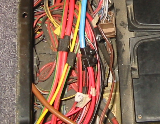

La corriente no se suministra directamente a cada fusible, sino en grupos de 3 más o menos. Tuve que desmontar toda la caja de fusibles para verlos por detrás. Así que al puentear el positivo algunas cosas más se quedarán conectadas a la segunda batería.
Los fusibles que obtienen corriente común son:
6,7 y 8
- 6: no se usa
- 8: Relé del lavafaros  ??? ¿creo que no tengo lavafaros?
10,11 y 12
- 10: Caja de enchufe de remolque , nevera portatil.
- 11: Relé combinado limpialunetas trasero
25, 26 y 27
- 25: no se usa
- 27: no se usa
Una vez pasado el cable y localizado a que hay que suministrarle corriente, desenchufamos el -,  cortamos los cables y los unimos al cable que suministra la energía desde la segunda batería (el azul gordote)
Mas de cerca
Enchufamos a la batería secundaría el cable azul y sin poner la principal vemos que la calefacción funciona.  .palmas
y ya está !!
He aprovechado también para probar la radio y las luces del habitáculo, que están conectadas también a la segunda batería y ver que funcionan sin necesidad de la primera.

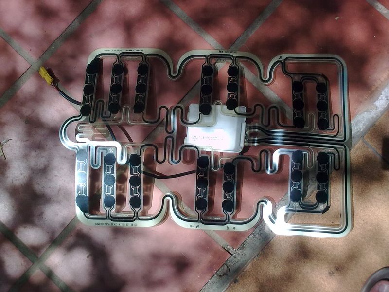

¿Que es el sRS?
Este sistema consta de un sensor dentro del asiento que detecta si hay sentado alguien o no, Además tiene en cuenta el peso para desactivar el airbag del copiloto si hay un asiento de bebe.
Puentear ese sistema esta complicado. En los SRS sin detección de asiento de bebe basta con puentear el circuito con una resistencia, estos creo que sólo llevan 2 cables.

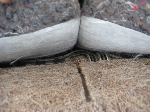

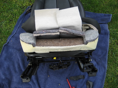

Para cambiar el sensor del asiento hay que destapizarlo y sacarlo. (Estas fotos no son mías)
Y aquí el sensor
Pues el sensor en cuestión cuesta una pasta, y la mano de obra de desmontar, destapizar y demás otro tanto.

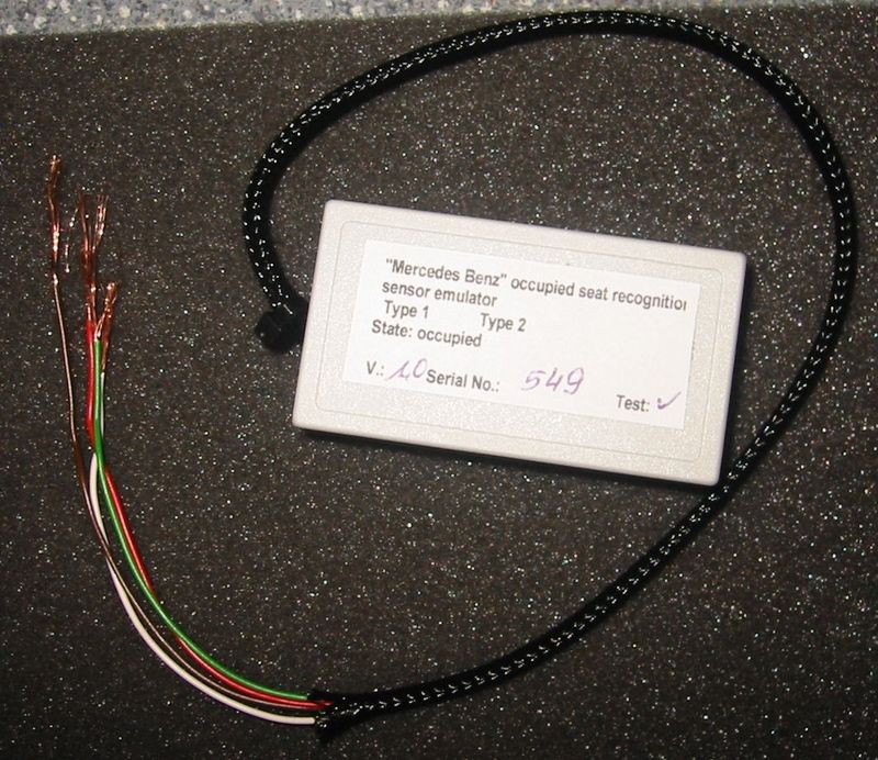

EMULADORES SRS

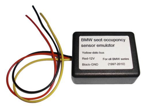

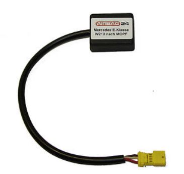

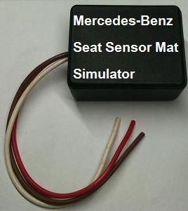

Pues investigando más descubrí que hay unos emuladores que lo que hacen es emular que hay siempre alguien sentado.
Por ejemplo:
O sea que en caso de colisión el airbag del acompañante saltará aunque no halla nadie sentado.
Problema: No hay que llevar sillitas de bebé en el asiento del copiloto.
Yo me decidí por este, que lo encontré por 57 € en eBay

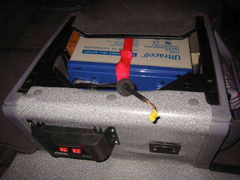

INSTALACIÓN DEL EMULADOR DE SRS
Pues instalar el emulador es bastante sencillo. Además venía con un CD con las instrucciones de montaje.

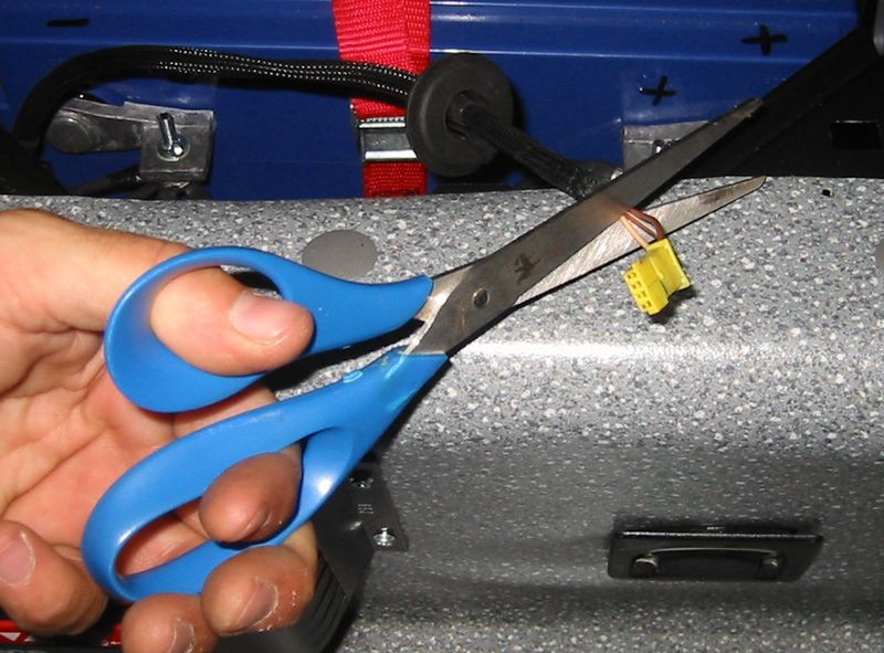

Quito el asiento para poder acceder al cable que va al sensor.
Cortamos los cables

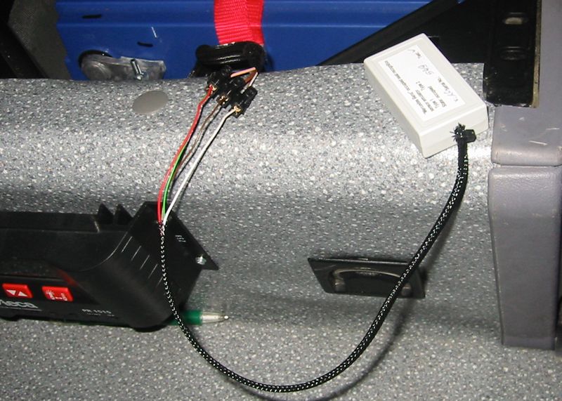

El emulador viene con 4 cables. Rojo (+), Marron (tierra), blanco (señal), verde (selector de señal).
En la furgoneta hay tres cables: rosa(+), marron (tierra), blanco-marron (señal)
Conectamos positivo con positivo, negativo con negativo y señal con señal
El cable de selector de señal lo unimos al positivo
Arrancamos la furgo y si se enciende el indicador de SRS separamos el cable de selector de señal del positivo y lo unimos al negativo.
En mi caso funciona bien de la primera forma.
Una vez está todo ok, le buscamos un hueco bajo el asiento y ya está !!!
