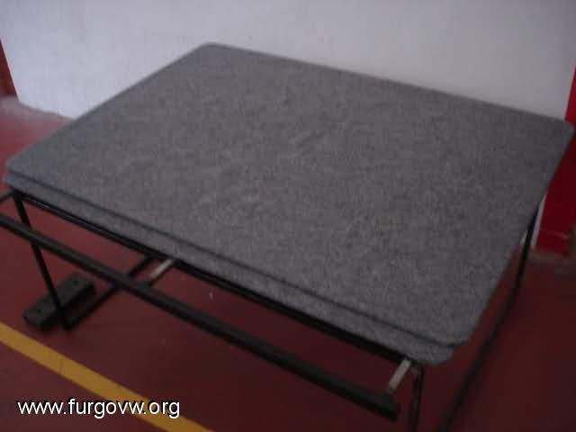

Jamico
ya estan tapizadas las placas de aluminio, ya parece mas profesional  ;D

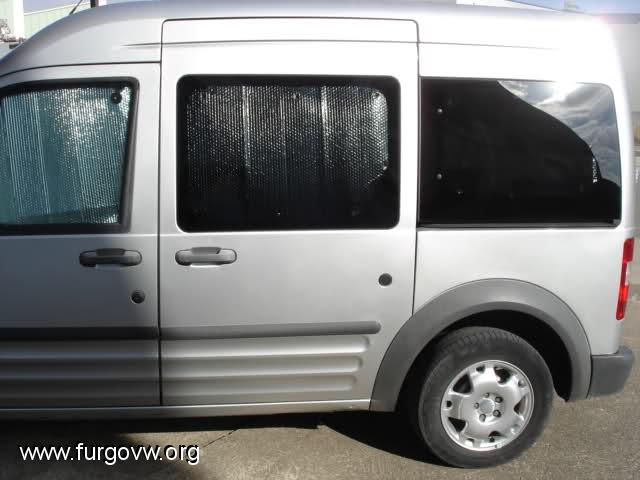

Jamico
 me he hecho los aislantes con parasoles  ;D
debido  a que las alfombrillas del decatlon se me quedaban pequeñas para los cristales de autobus que llevo.
me falta hacerles los remates de los bordes  :roll:

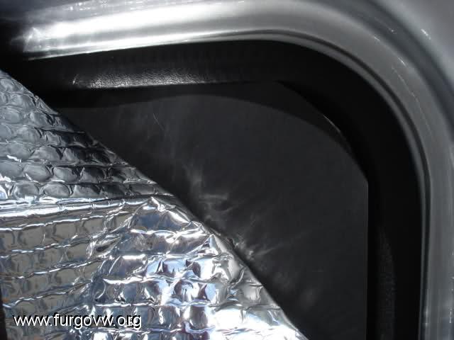

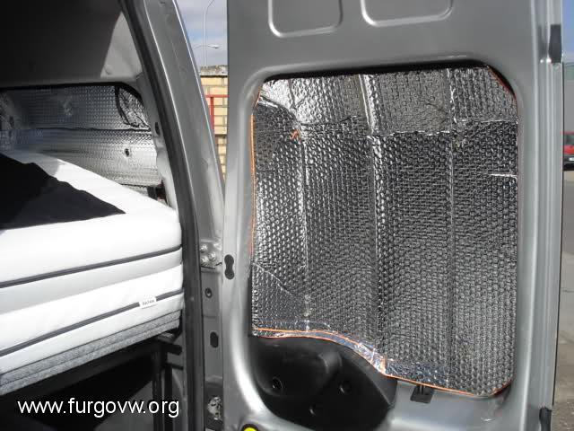

Jamico
Jamico
como no me gustaba la idea de que se vieran los aislantes de la parte trasera, que es como decir "duermo en la furgo" he colocado una cartulina antes que el aislante, con lo cual hace efecto espejo, yo creo que es muy interesante  ;D
davicenco
como las ventosas no sean buenas, se despegan,yo las cambié por velcro y le puse otro pegamento pa k no se despegara
aunk no me haga falta, pero una vez al mes, yo me ducho
MI PRIMER TRASTO
http://www.furgovw.org/index.php?topic=169764.0
Jamico
Cita de: davicenco en Agosto 04, 2009, 23:04:33 pm
yoempleo unas que llevan un gancho, las tipicas de casa para aguantar el trapo de cocina, por lo pronto ningun problema  8)
