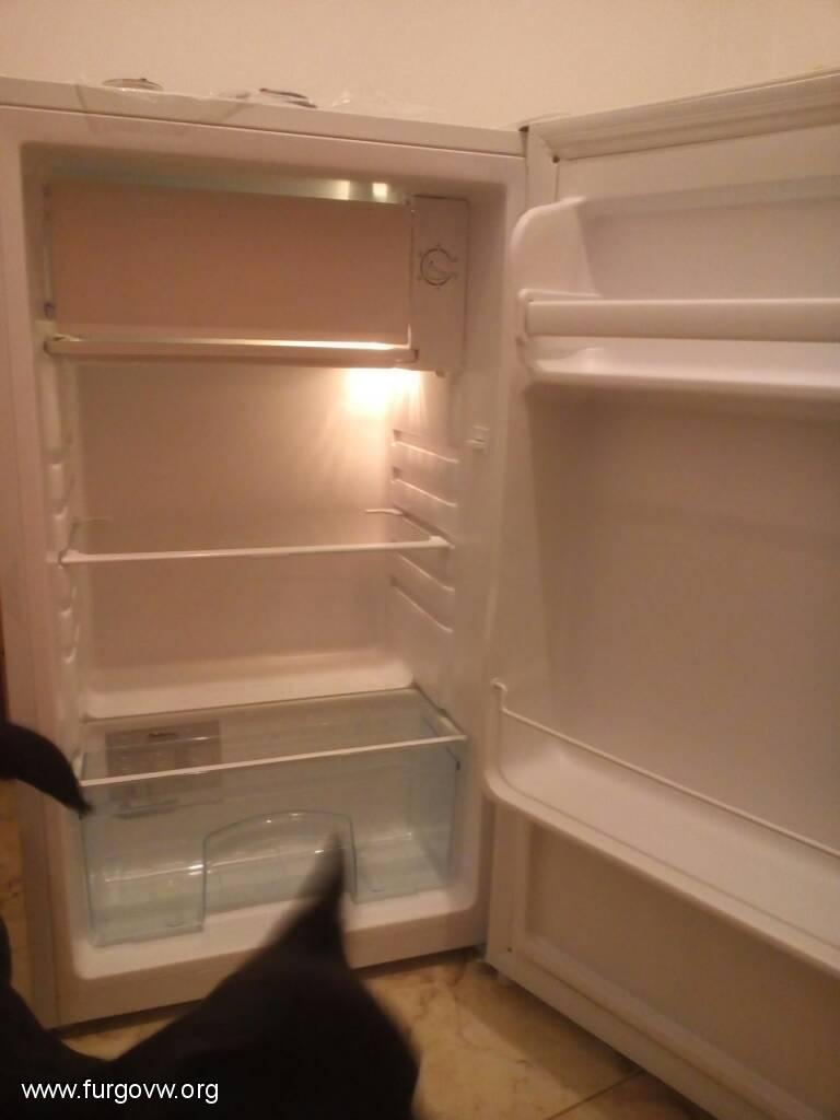

Ya tengo nevera.
Enviado desde mi Elephone P6000 mediante Tapatalk
elrayo
Ah y lo que dice el manual referente a la inclinación.
elrayo
Acabo de conectarla en la casa y se ha puesto a enfriar al momento. Las paredes laterales se calientan bastante así que lo mas seguro es que haya que fabricarle algún radiador tipo perroflautero para aumentar el rendimiento. En cuanto a ventilación el manual aconseja dejar una distancia de 10 cm por detrás a los lados y 20 por arriba.

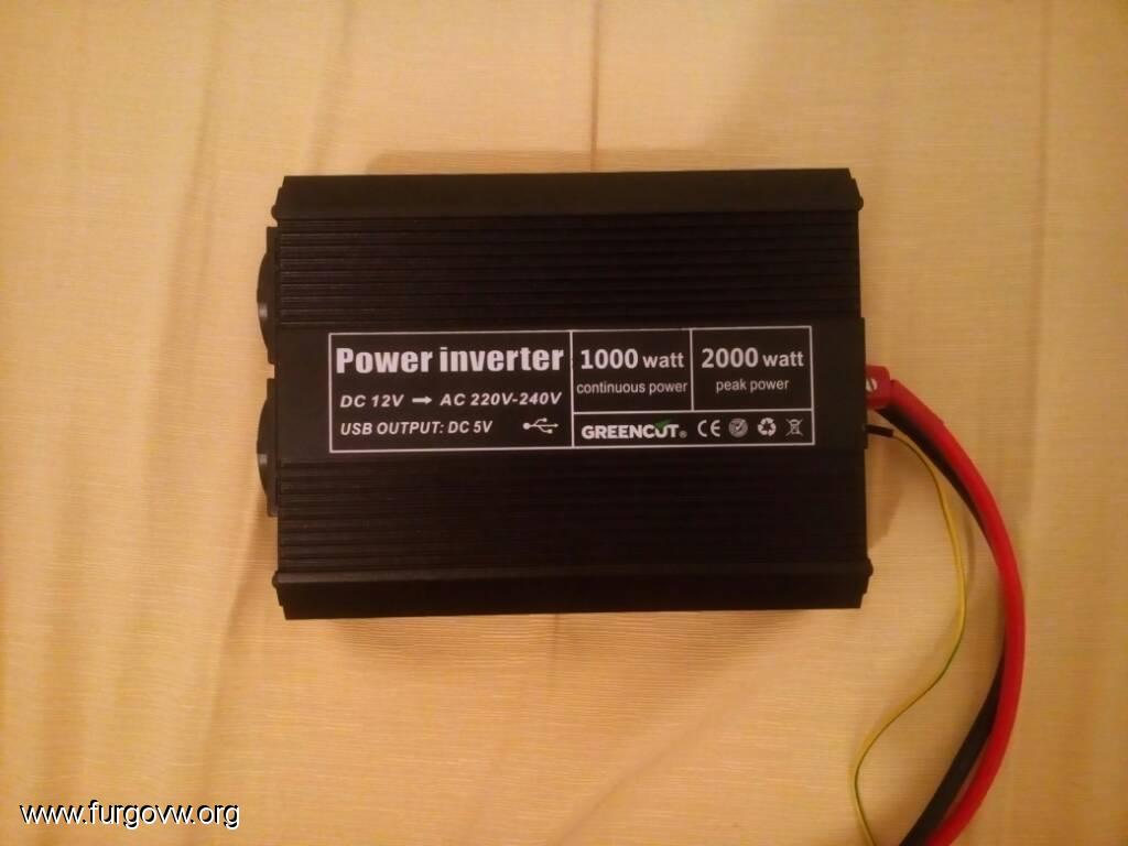

Este es el inversor que va ha hacer funcionar la nevera

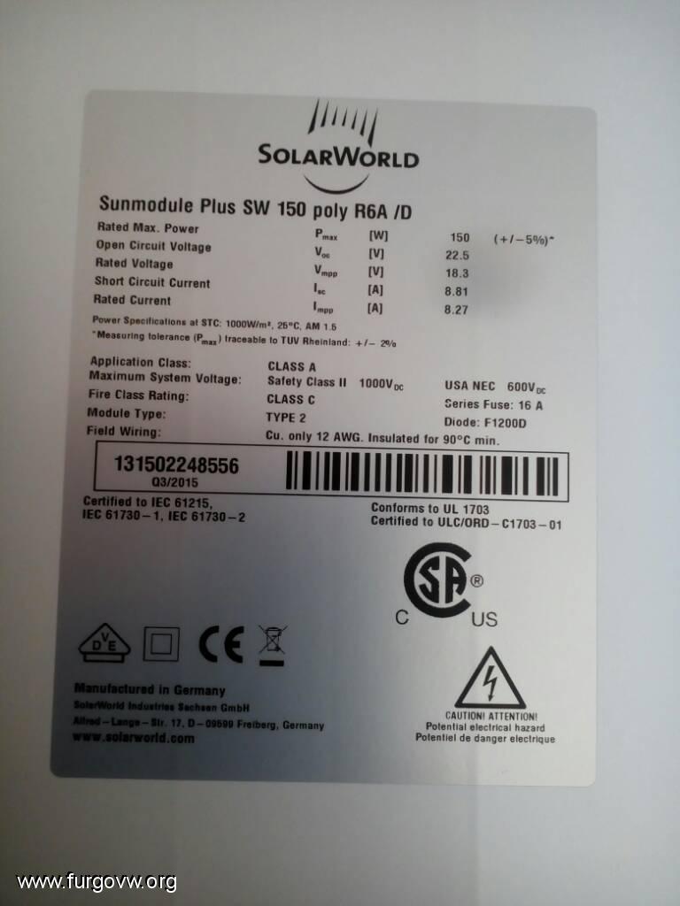

Y esta la placa

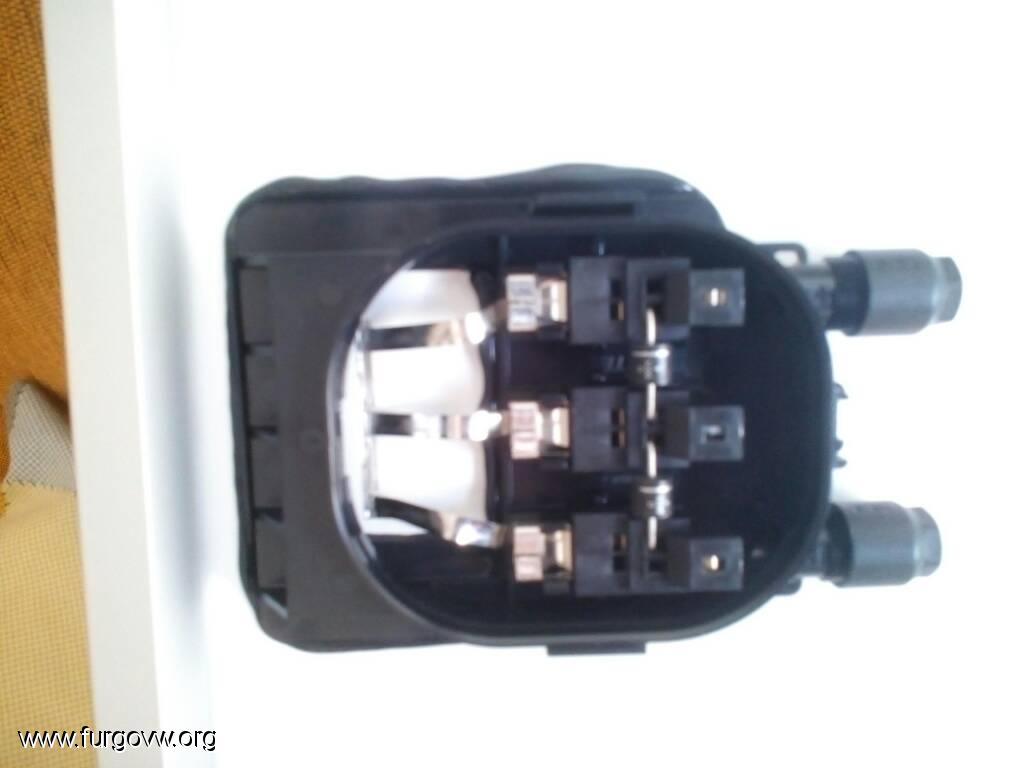

La placa no trae conectores o mejor dicho los conectores se encuentran dentro de la caja de diodos.

La parte trasera no se calienta, pero los laterales se ponen de la ostia, sobre todo cuando la llenas de cosas recién traídas del super y hasta que se enfrían bien. Yo cuando he estado viviendo en la furgo aprovechaba para llenarla a primera hora de la mañana para que tirase de placa y no de batería, y para salidas normales la lleno y la conecto a casa con un alargador el día antes.
Las aletas de aluminio ayudan bastante, no he medido los consumos antes y después de ponerlas pero por la diferencia de temperatura fijo que se tiene que notar.
Píllate los portavisillos, sobre todo para la puerta, porque la barra que lleva está muy abajo y las botellas altas se "suicidan" al abrir la puerta, pero tampoco vienen mal para sujetar cosas cuando la nevera no va llena.
Lo de la inclinación no lo había leído porque la mía no traía instrucciones, la pillé de oferta porque estaba en la exposición, pero es verdad que he estado toda una noche aparcado en una calle muy inclinada con la nevera en marcha y no pasó nada.
El cable que recomienda Solarworld para esa placa es el 12AWG que equivale a 3,30mm2 que no existe, así que mete como mínimo el de 4mm2.

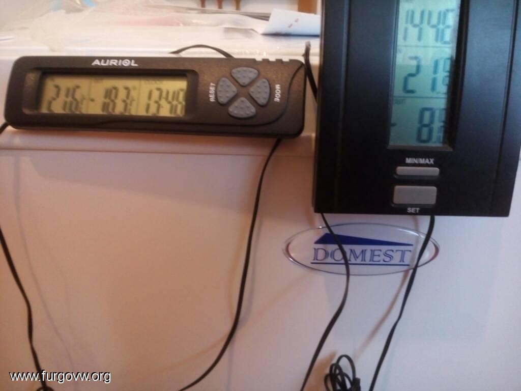

A máxima potencia y sin nada dentro
