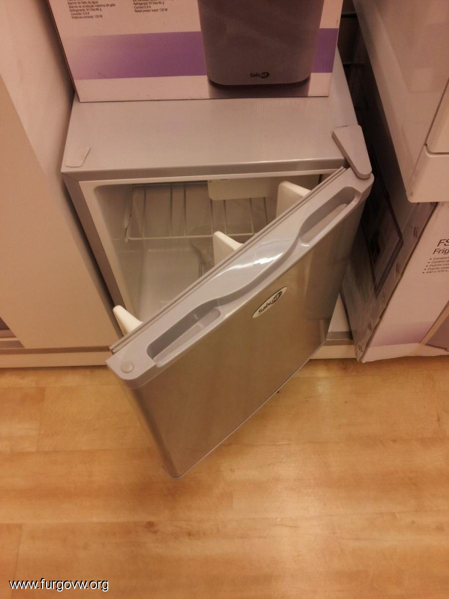

Por lo que leo en la caja encima de la nevera: 'potencia nominal 120W'
Malamock
Ya la he pillado, también en color gris. Me han dicho que quedaban dos, al mismo precio, 99 pavos. Pero no estaban en el Hipercor, si no en El Corte Inglés  ???
