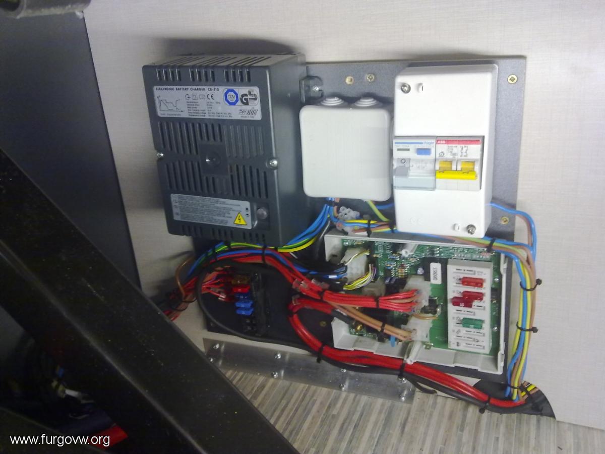

En mi caso tengo instalado un cargador (220V) de la marca CB que suministra 10 A y creo recordar que cuando la segunda batería se llena,  manda algo de carga a la principal. Lo que hago la víspera de marchar con la furgo es dejarla toda la noche cargando. Y si no la muevo en dos semanas, también la enchufo.
