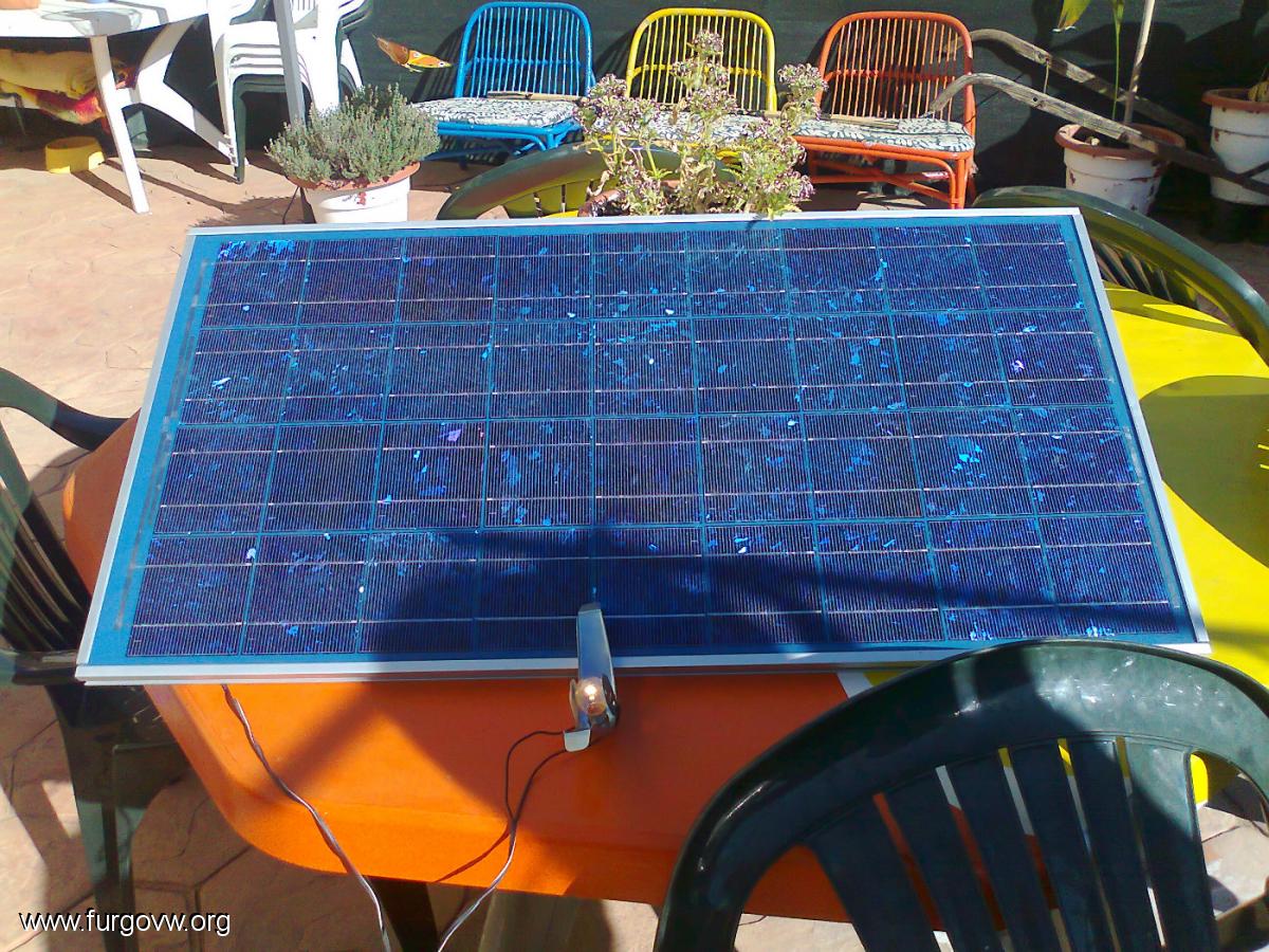

yo me compre el viernes la nevera del conforama de 100 euros ke dice otatono y al minimo con la nevera petada saltandome todo el rato el convertidor de 1500w y apagandolo cada vez ke pitaba ha estado todo super frio y con el congelador congelando la conecte a una bateria del año mil descargadisima y de un r8 osea una mini bateria y me ha ido genial mi duda es:
puedo conectar el convertidor directamente a una placa solar de 55w directamente sin pasar por ninguna bateria ni regulador ??? o me cargare el convertidor la salida de la placa es de 12v me imagino ke es como si le conectara a una bateria normal un saludo gracias.....
la placa es esta...
