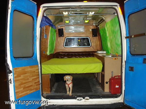

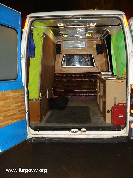

AQUI LA FURGONETA ABIERTA DES DE ATRAS, CON LA CAMA PLEGADA. ( esta un poko desordenada por que sigo trabajando en ella)

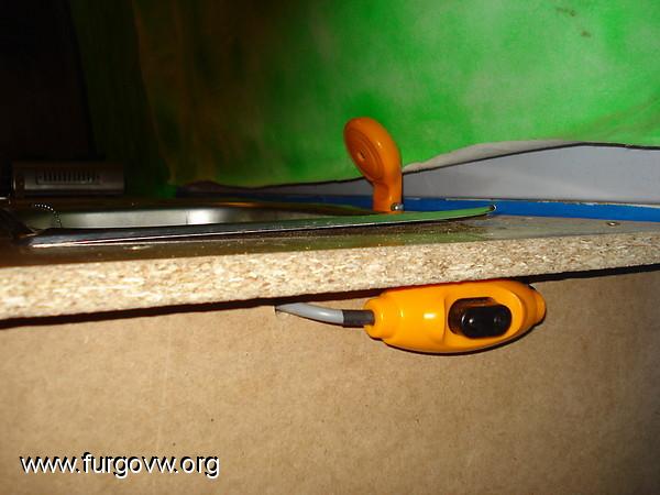

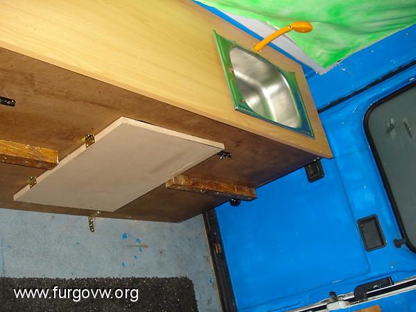

AQUI PARTE DEL MUBLE K IZE, FALTA BARNICAR I AKABAR D EKOLLAR EL FREGADERO,   EL GRIFO ES UNA DUXA, SACO LA MANGERA I LA KUELGO EN LA PUERTA KON UNA ESTRUCTURILLA DE ALUMINIO I UNAS KORTINAS, I KON LA PUERTA ABIERTA UNO SE DUCHA FUERA
AQUI LA VEIS UN POKO MAS POR DENTRO KON LA KAMA PLEGADA
AQUI KON LA KAMA DESPLEGADA Y MI PERRO, OS PRESENTO A KASKAGORRI!
LA CAMA ES GRANDECILLA, 180 X 140, LA ICE PLEGABLE EN UN SOLO BLOKE POR QUE USO COLCHON DEL DE CASA NO DE GOMMAESPUMA, QUE SE AGRADECE MUCHO.
EL DEPOSITO DE AGUAS SUCIAS ESTA EN UN RINKON ESCONDIDILLO, PERO FUERA DEL ARMARIO, YA K ME ES MAS KOMODO A LA ORA DE VACIAR.

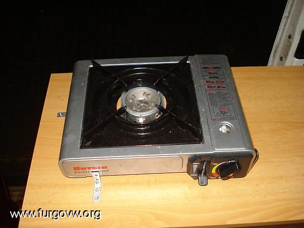

E COLLADO UNA COCINA DE GAS POR LATAS, K ME SALE MAS EKONOMIKA K LA DE BOTELLAZO AZUL, MENOS INSTALACION I NO TENGO K BUSKAR SITIO PARA LA BOTELLA:

EL GRIFO DUXHA SE ENCIENDE KON UN INTERRUPTOR APARTE

Mola,  has tenido muy buena idea con ese sistema de plegar la cama, te deja un monton de espacio libre.
Imaginacion al poder!
