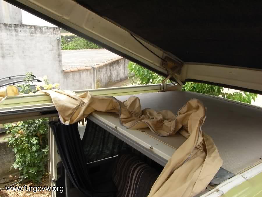

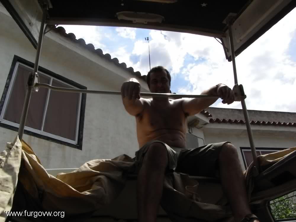

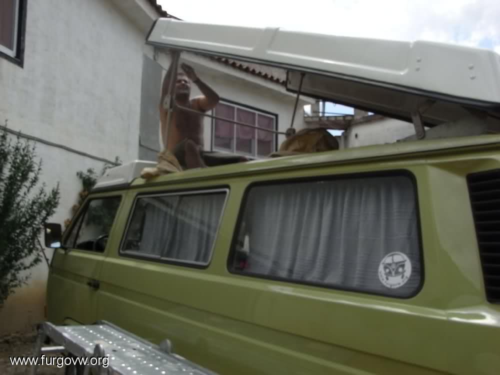

Quitar la lona fue de los mas facil, anotamos con cinta de papel de pintor donde y como iba cada guia.

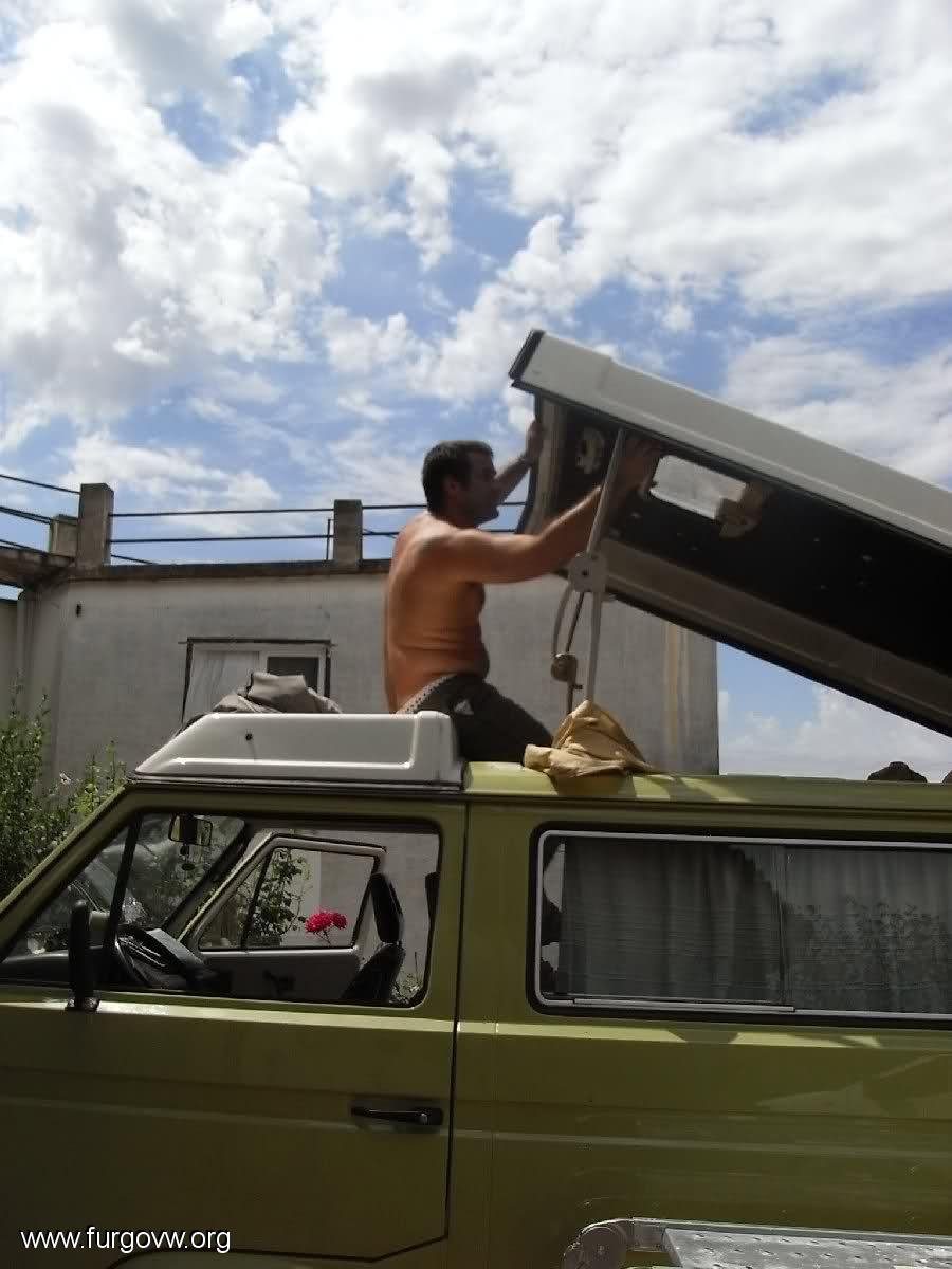

Para sacarla desatornille las barras de levantar el techo y pora alli saque y me ti las lonas.
Es que la opcion de sacar el techo era un poco chunga, pesa un monton.

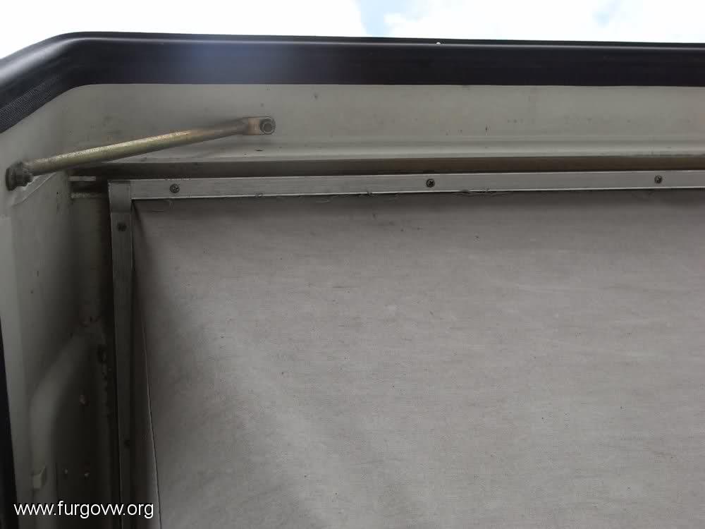

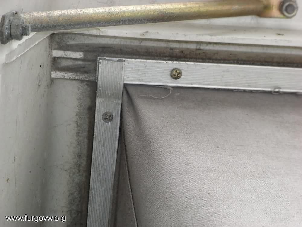

Apretando los tornillos de las barras despues de haber quitado la lona vieja y pasado la nueva
La lona una vez pasada por las barras delantera y colocada para empezar a fijarla por toda la parte superior
( Vaya mierda de lona, parece una sabana)

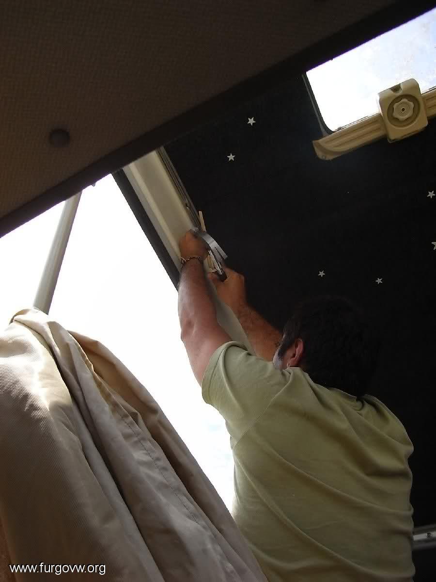

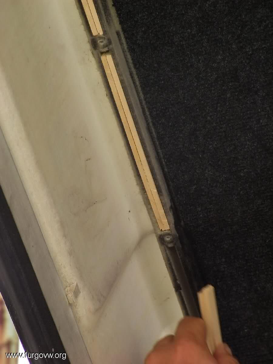

Colocando en las juntas listones para poder grapar la lona,  esta no lleva ningun acabado en la parte superior, solo tiene un simple dobladillo.
El siguiente paso fue grapar la lona primero del centro trasero a los laterales, la parte central delantera a los laterales y por ultimo los laterales y toda la parte inferior.

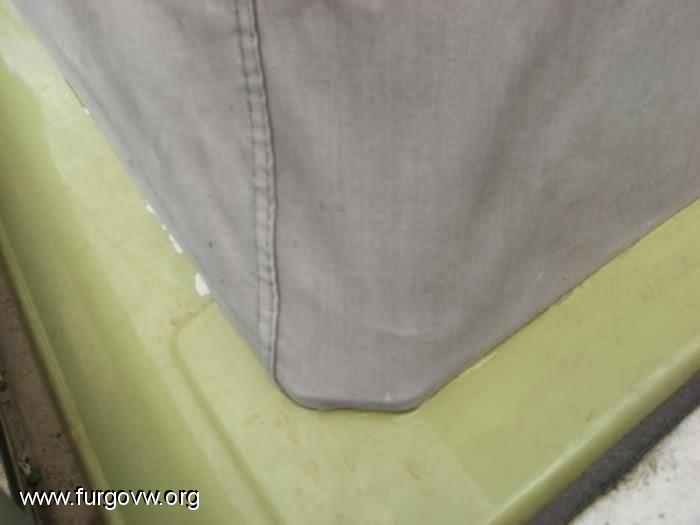

Y es aqui cuando nos damos cuenta que la lona es mas alta que la medida de los laterales, nos sobra cuatro dedos. Y de largo nos queda mi justa, se cierra bien pero las barras se marcan en la lona, queda como una camiseta apretada.
Estoy seguro que esta lona es para una T2, vaya mierda, encima de ser de muy mala calidad encima me la dan de orta furgo.
Ya os pondre fotos de como a quedado jejejejeje.

Yo la monte siguiendo las instrucciones pero sin desmontar el techo, y ami me a quedado justisima de largo y de alto solo por los laterales me sobran de tres a cuatro dedos.
haber si le hago unas fotos para que quede mas claro, y tu haber si puedes colgar alguna para ver como te a quedado.
Y de la lona yo me quedao muy decepcionado por la tela, yo la veo muy fina (mira mis fotos) es de verano., comparada con la otra.
