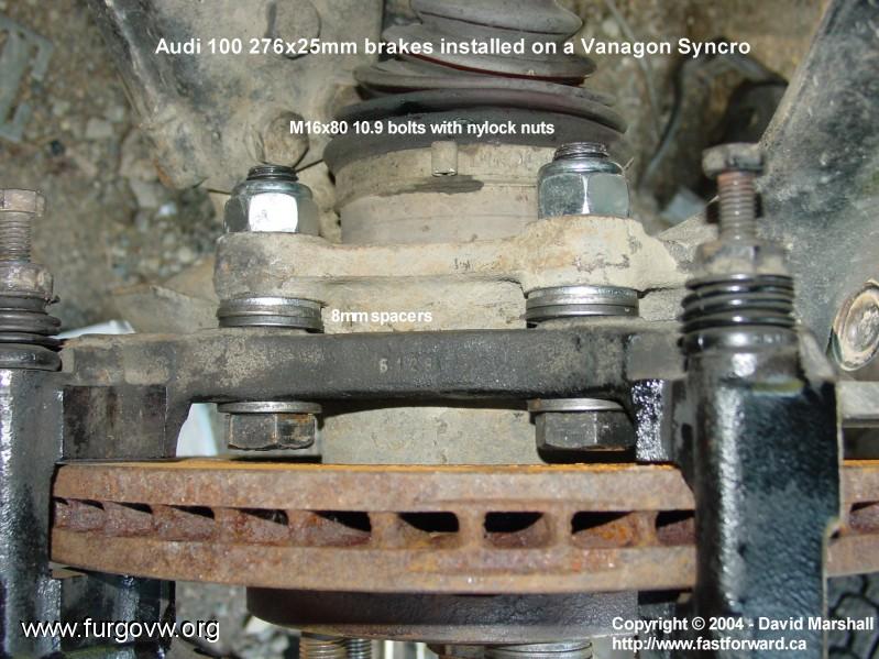

De cualquier modo, viendo esta foto:
entiendo que es lo mismo que tu has hecho, pero este hombre, en lugar de pasar un macho a los portapinzas, ha taladrado y ha metido tornillo con tuerca, lo que le obliga a desmontar a la vez discos y portapinzas.
Si ganamos unos mm con el diametro, entiendo que podriamos hacer una placa de adaptacion de este tipo, simplemente rotando un poco la pinza de su posicion original, y podriamos usar las tornillerias originales de los portapinzas sin tener que modificarlo. Lo unico es diseñar estas pletinas adecuadamente a los discos comprados:
Una solucion así, nos permite bastante libertad a la hora de elegir discos y pinzas, prácticamente con que las pinzas muerdan discos ventilados, y los discos tengan el mismo offset que los originales, vamos bien, ¿no?
Mecanizar esa chapa no debe ser muy complicado en un tornero, con darle las coordenadas de los 4 agujeros  y el espesor, el resto es darle a la radial hasta  dejar la forma redondeada.
Lo unico es minimizar el desplazamiento de las pinzas para no tener problemas de purgado.
